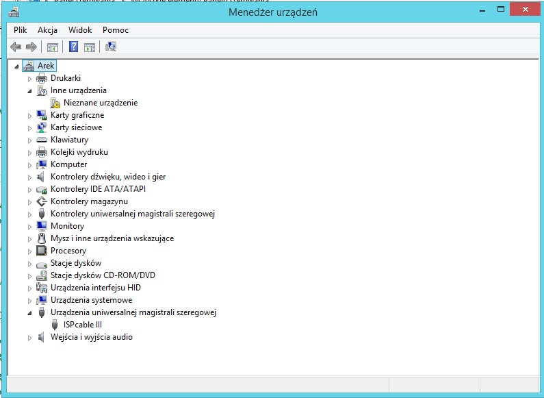

    Jakiś zrzut z Menedżera Urządzeń ?
  • #6 14763247
  • #7 14763257
    Itachi192
    Poziom 8  
    Niestety to nieznane urządzenie to niestety nie jest to czego szukam (jest to pozostałości po starym padzie, którym się kiedyś bawiłem), ale mimo to sprawdziłem - po odłączeniu ISPcable, nieznane urządzenie nie znika
