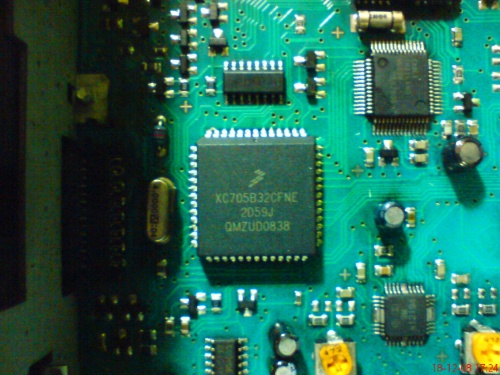

Witam, posiadam A6 i w nim radio Concert, które jak wiadomo ma wadę fabryczną w postaci zapełnienia pamięci przy pogłaśnianiu co powoduje problem z ustawieniem głośności.
Spróbowałem sposobu na "podgrzanie" procesora, któryś raz z kolei.
Zawsze były wszystko w porządku sposób działał. Raz odpadł mi procesor ale w serwisie RTV został przylutowany i działało wszystko super.
Ostatnio znowu je "podgrzałem" i znowu odpadł procesor. Niestety na nim nie ma już loga ani innych znaków.
Pojechałem do serwisu RTV, zapytali tylko w jakiej pozycji ma być przylutowany - wziąłem zdjęcie z neta i stwierdziłem, że wszędzie musi być tak samo.
Kazałem im przylutować w taki sposób jak na obrazku
Zadzwonili powiedzieli, że przylutowali ale nie działa.
Podłączyłem radio do auta - zaświeciło się ale nie działa przycisk mode.
Radio działa i wyszukuje stacje radiowe, działają wszystkie funkcje oprócz przycisku "mode" w związku z czym nie mogę przełączyć na zmieniarkę...
Czy ktoś z Was wie w czym może tkwić problem?
Może procesor został przylutowany w niewłaściwej pozycji ale czy wtedy by radio działało?
Z góry dziękuje za pomoc.
