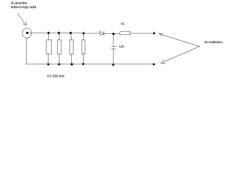

    Witam trafiło do mnie wyżej wymienione radyjko i mam następujący z nim problem według zeznań :P nie było słychać właściciela na innych odbiornikach. Mierzyłem napięcie na końcówce i po naciśnięciu nadawania pojawia się około 5 V natomiast napięcie na samą antenę w trakcie nadawania wzrasta do około 180 mili Volt (mierzone z podłączoną anteną ) dodatkowo nie słychać stuknięcia w głośniczku podczas włączania jaki i jakichkolwiek szumów. Potrzebował bym troszkę porady co do filtra II p.cz. jak tam z napięciami wygląda bo wiem że były wadliwe no i czy można go łączyć z tematem braku reakcji głośniczka .

    Pomiar zrobiłem przez 4 równolegle złączone rezystory 200 ohm 1W. . Z dołączonym miliwoltomierzem .

    No chyba jaja se robisz. Chyba pierwszy raz coś takiego robisz. Sztuczne obciążenie jest ok. ale samym miliwoltomierzem nic nie zrobisz. Musi być sonda wcz. podłączona do miliwoltomierza lub woltomierza w zależności od spodziewanego napięcia. Generalnie zwykły multimetr i sonda wystarczy. President Johny III - Radio nadaje ale brak głosu u odbiorcy
    Tak najprościej możesz zmierzyć moc nadajnika. Jeśli nie zmierzysz mocy nie będziemy wiedzieć czy faktycznie jest tylko brak modulacji. Chyba że masz miernik SWR. Zobaczył byś czy wskazówka się wychyla podczas nadawania (czy można kalibrować).
    Ps.
    Jeśli moc będzie prawidłowa spodziewaj się napięcia około 20V. Jeśli moc będzie ok. to prawdopodobnie padła końcówka mcz. ale do tego po kolei dojdziemy.

    Co do sondy to dać diodę AAP (mam pod ręką) ?
  • #7 14768086
    kriss51
    Tak. Będzie ok. Wszystkie połączenia jak najkrótsze prócz podłączenia multimetru, bo to możesz podłączyć oryginalnymi kablami miernika.
