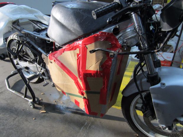

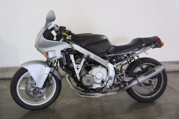

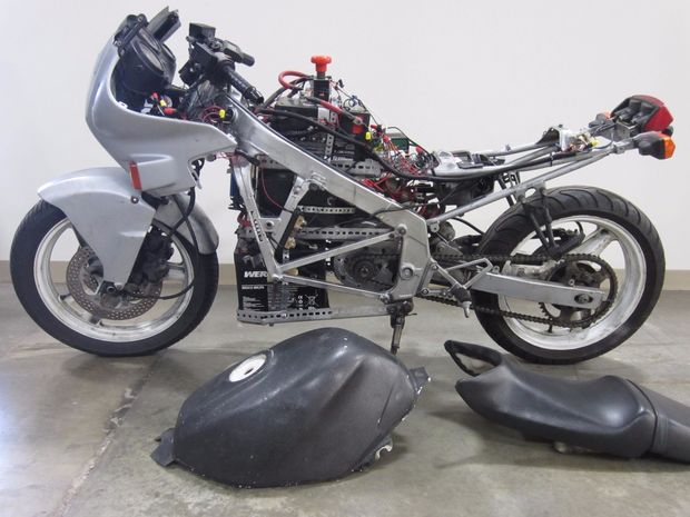

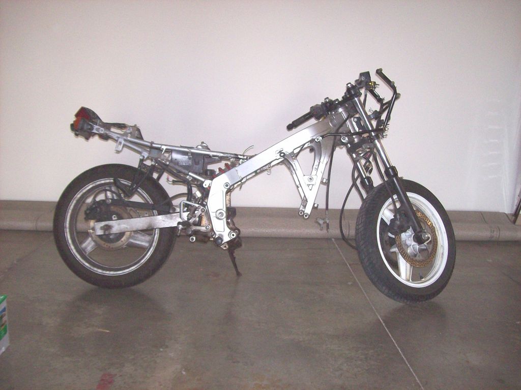

    Przerobienie tradycyjnego motocykla na elektryczny nie jest wcale takie trudne jakby się wydawało. Tak przekonuje nas autor poniższego projektu. Na przykładzie swojego motoru pokazuje, że motor elektryczny można zbudować z użyciem tylko i wyłącznie z części dostępnych w sklepach, bez konieczności sprowadzania kosmicznych technologii za kosmiczną cenę. Co więcej, większość niezbędnej wiedzy można śmiało czerpać z dostępnych w sieci poradników dotyczących budowy podobnych projektów.
    Niemniej jednak nie należy uważać, że tego typu projektom nie towarzyszą poważne rozważania naukowe czy inżynierskie. Wiele tego typu motorów powstawało na technicznych uczelniach wyższych w ramach konkursów różnych grup i kół naukowych. Posiadali oni niezbędne zaplecze techniczne, a także wsparcie merytoryczne ze strony doświadczonych mentorów. Przy okazji tego typu projektów studenci często rozwiązują wiele inżynieryjnych problemów, których znajomość pozwala na zwiększanie możliwości i bezpieczeństwa takiej konwersji. Niestety często ta bezcenna wiedza nie znajduje się w szeroko dostępnych poradnikach, a niestety jest przelewana na tony nudnych i pisanych niezbyt przystępnym językiem rozpraw doktorskich, z których korzysta wąskie grono osób.
    Kolejny motocykl elektryczny Kolejny motocykl elektryczny Kolejny motocykl elektryczny Kolejny motocykl elektryczny
    Poradnik umieszczony na stronach instructables ma to zmienić. Autor pokazuje w kilku prostych korkach jak zebrać odpowiednią wiedzę, opracować plany oraz wykonać konwersję motoru od A do Z. Ponadto wszystkie ciekawostki dotyczące rozważań technicznych takich jak dobór typu silnika, sens ładowania ogniwami słonecznymi, wykorzystanie w projekcie aerodynamiki, optymalizacja przełożeń skrzyń biegów i wiele innych autor umieścił w swoim poradniku.
    Całość napisana lekkim i przystępnym językiem stanowi z pewnością dobry materiał do rozważań nad własnym projektem. Autor przy tym podchodzi do swojego poradnika dość krytycznie i radzi, aby przy budowie własnego motoru korzystać także z innych poradników, tak aby mieć szersze spojrzenie na różne aspekty realizacji projektów. Oprócz kilku zdjęć zamieszczam też film pokazujący elektryczny motor w akcji.

    Ehh, fajna sprawa taka przeróbka. Tylko zdaje się że ze względu na przepisy u nas już nie do przeprowadzenia niewielkim kosztem... który diagnosta takie coś podbije.
    Na jego miejscu ja bym nie spawał koszyka do ramy tylko przygotował go tak żeby pasował w mocowanie silnika.
  • #3 14773450
    CMS
    Administrator HydePark
    Też mi się w oczy rzuciły, te zbędne spawy. Ja jak coś przerabiam, to staram się (w miarę możliwości oczywiście) zachować wszystko w takim stanie, żeby można było powrócić do oryginału, jak z fabryki.
