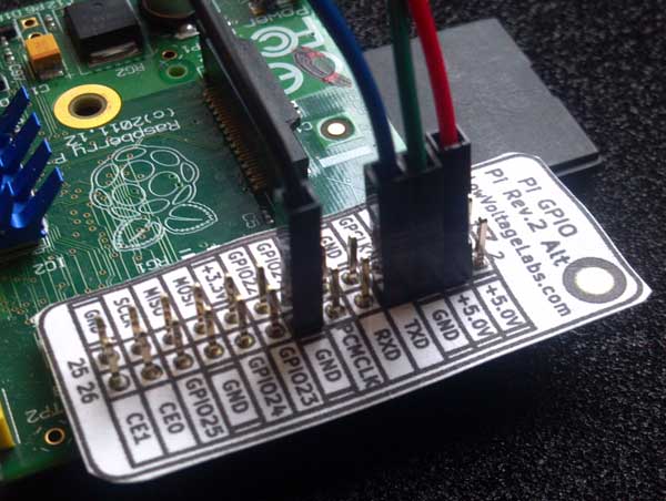

    Dobrym pytaniem, które zadać można sobie przy okazji wykorzystywania wyprowadzeń ogólnego przeznaczenia (GPIO) w Raspberry Pi, jest pytanie o ich prędkość. Zasadniczo, jak szybko można z tych pinów czytać i jak szybko można zapisywać na nie stan logiczny? Spróbujmy na to odpowiedzieć prostym testem, którego wyniki są co najmniej zaskakujące.
    Test
    Wszystkie opisane poniżej testy zrealizowane były z konta roota na Raspberry Pi B+ pod Raspbianem w buildzie Jessie (RPi 2 jest generalnie 2..3 razy szybsze). Prędkość działania GPIO wyznaczona została z ilości cykli czy iteracji wykonanych w określonym czasie.
