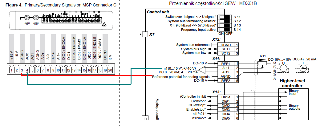

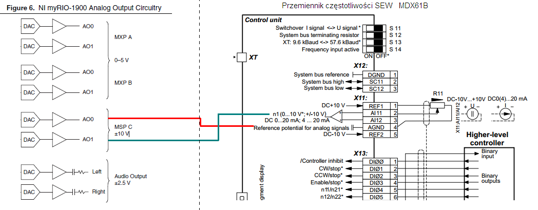

Chciałbym sterować falownikiem przy użyciu sterownika NI myRIO 1900. Chciałbym wykorzystać jego wyjście analogowe. W związku z tym mam pytanie czy można połączyć wyjście sterownika z wejściem falowniku w sposób jak na obrazku?
Urządzenie nie są moje i nie mogę sobie pozwolić na uszkodzenie wejścia/wyjścia.
