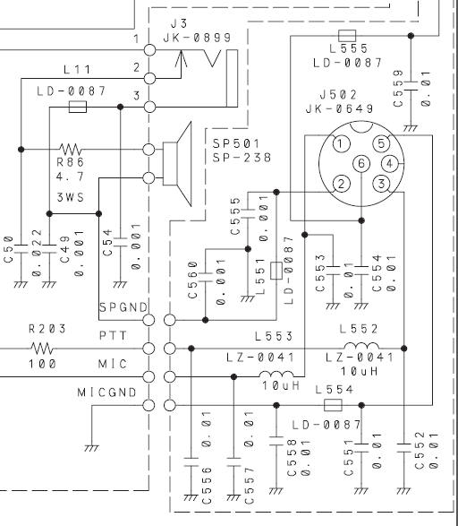

    Witam zakupiłem radio President JOHNNY III ASC. Przy zmianie podświetlania na biało. Okazało się ze brakuje mi dwóch elementów , przy mikrofonie.Takich jak L551 i .I elementu L554 i czym to można zastąpić. Proszę o pomoc pozdrawiam.
  • #2 14767050
    ArturAVS
    Moderator
    Na L552 są napisane wartości? Jak nie, to jakikolwiek dławik ( np. osiowy) o indukcyjności kilkunastu-kilkudziesięciu uH.
  • #3 14767056
    Wawrzyniec
    To są dławiki: Part code BLDY0087001 SPEC LD-087 BF04-3*5*1
    Jeden podaje masę na gniazdo mic, a drugi sygnał na głośnik. Czym zastąpić? np dławikiem 10 mikrohenrów, lub ostatecznie zworą, ale wtedy należy się liczyć z możliwością przenikania zakłóceń poprzez kabel mikrofonowy. President JOHNNY III ASC brak L551 i L 554

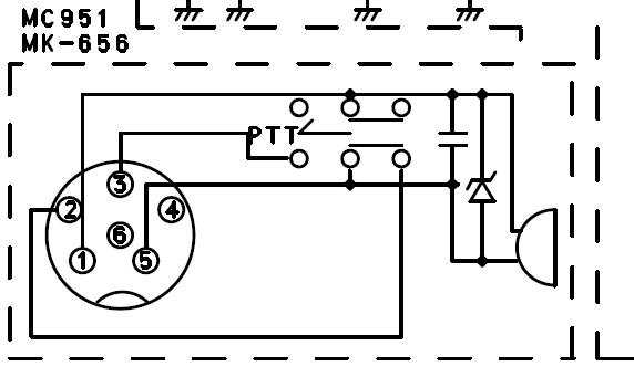

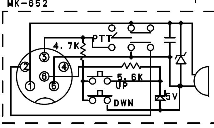

    Te wszystkie trzy rozkazy góra/dół/Tx idą po tej samej żyle.
    Tak. Po PTT (3). W przypadku mikrofonu od Harrego III. Przy oryginalnym nie ma zmiany kanałów. Przy spalonym L551 lub braku nie ma zmiany kanałów w górę. W dół jest. Przy uszk L554 nie powinno być nadawania. Porównaj mikrofony: President JOHNNY III ASC brak L551 i L 554 President JOHNNY III ASC brak L551 i L 554
    Kod błędu napisał:
    A jeżeli to wada konstrukcji, co dalej ?
    Według mnie, gdyby ten opornik i dioda zenera President JOHNNY III ASC brak L551 i L 554 zamiast w mikrofonie były w radiu nie dochodziło by do takich uszkodzeń. A tak mamy pełne 12V na 6 pinie, co w przypadku zwarcia do masy daje takie efekty i to się dosyć często dzieje w przypadku ukręcenia przewodów we wtyku a jeszcze częściej w przypadku podłączenia przypadkowego mikrofonu na zasadzie "taka sama wtyczka to podłącz".

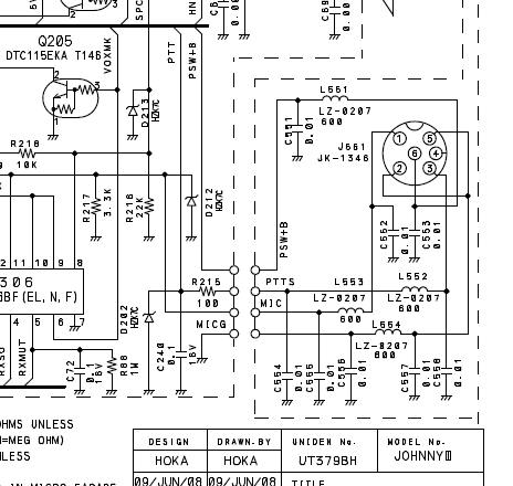

    koledzy po wymianie dławika i pod podłączeniu radia dławik L554 drugi raz się spalił proszę o powdowieć co możne być wina dioda zenera d212 była spalona zmostkowałem l554 c557 bo nie było połączenia a na schemacie jest.
  • #13 14796761
    ArturAVS
    Moderator
    Spalił się z podłączonym mikrofonem, czy bez?
  • #15 14796836
    kriss51
    Prawdopodobnie coś zwiera w mikrofonie pin 6 (PSW+B) z pinami 5 lub 2 które podłączone są do masy poprzez palący się dławik L554. Musisz poszukać w mikrofonie. Miernik do ręki i zmierz czy jest przejście między pinem 6 i 5 lub 6 i 2. Zobacz czy bez mikrofonu też będzie się palił kolejny dławik.

    W takim razie masz zwarcie gdzieś w samym gniazdku mikrofonowym lub w pobliżu. Zmierz czy nie ma zwarć w gniazdku między omawianymi pinami. Cudów nie ma. Zwarcie gdzieś tam musi być. Musisz zauważyć że po odłączeniu mikrofonu wszystkie piny w gniazdku są w powietrzu, a dławik nadal się pali więc któreś mają zwarcie do środkowego pinu 6.
  • #19 14797108
    kriss51
    slawekzako napisał:
    jest ewidentne zwarcie na pinach 6i5 6i1
    Tak być nie może. Coś chyba za dużo polutowałeś, albo cyna gdzieś skapnęła. Teraz już wszystko zależy od Ciebie. My tego nie widzimy. Sprawdź w którym miejscu są te zwarcia. Daj może fotografie lutowań gniazda do płytki i okolic tam gdzie było lutowane.
    Zwarcie 6 i 5 powodowało palenie dławika, a 6 i 1 mogło spalić wkładkę mikrofonową. Tylko o tym przekonasz się jak już nie będzie zwarć. Zobaczysz czy Ciebie będzie słychać. Dodatkowo po usunięciu zwarć sprawdź jeszcze diodę D212 oraz dławik L553. Jest wielce prawdopodobne że któryś z tych elementów się spalił, albo oba.
