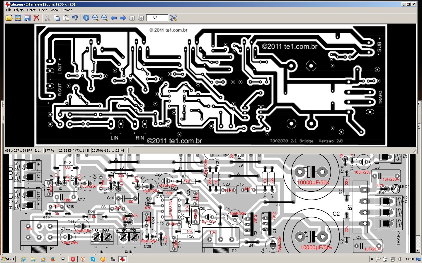

    Sprawdź w ten sposób, będziesz miał jasność :
    Witam. Mam kłopot z wydrukowaniem pcb w odbiciu lustrzanym.

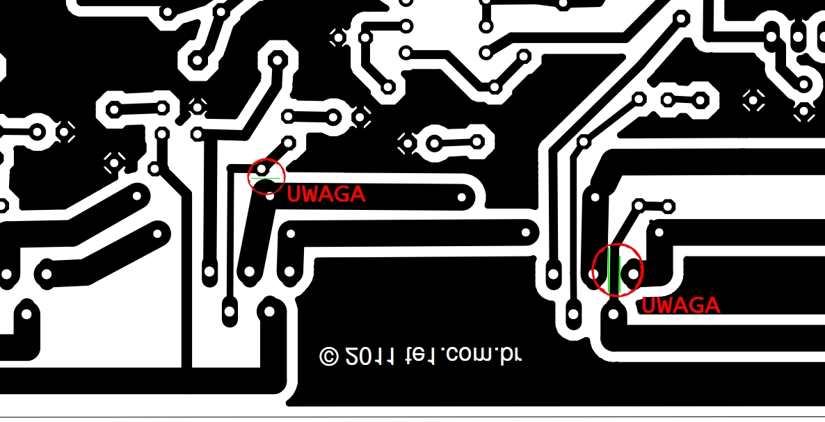

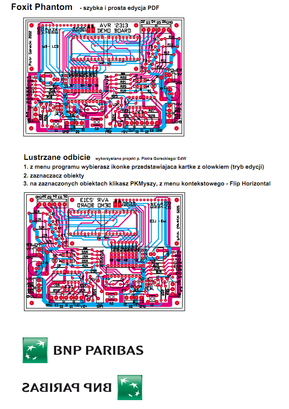

    Na stronie zamieszczone zdjęcie nie jest poprawnym lustrem po wydrukowaniu, w pliku zip jest zmieniona konstrukcja [inna wersja] a plik [tda2030 2.1-pcb.pdf] po wydrukowaniu nie jest lustrem poprawnym do termo-transferu, przykład:
    Do odwracania samego zdjęcia można użyć darmowych programów:
    - PhotoFiltre
    - IrfanView
    do edycji PDF: ABBYY FineReader 10
    Należy też zwrócić uwagę na odległość ścieżek:

    Odwróć zdjęcie o 180 stopni w lewo, co wyjdzie ? (to jest mylące)
    Wydaje mi się że najpierw powstał sprawny wzmacniacz a potem został wykonany projekt PCB który nie nadaje się do termo-transferu bez poprawek .

    Jakikolwiek edytor graficzny (np GIMP) - wybierz mirror i po kłopocie.
    Jeśli masz PDF to by wyeksportować bitmapę wystarczy użyć innego programu: GSView .
    Wykonaj próbny wydruk, sprawdź czy wymiary są poprawne.
