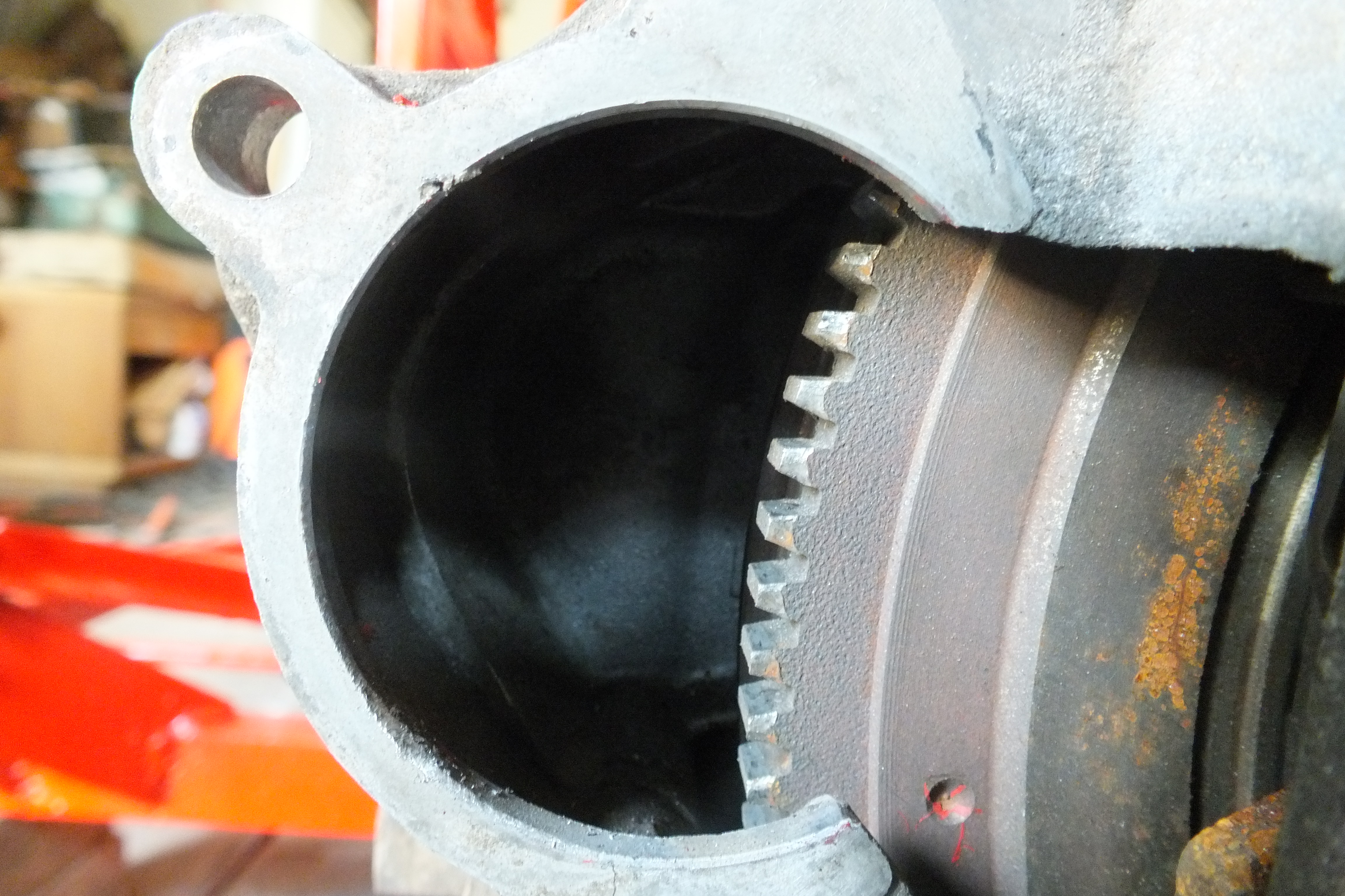

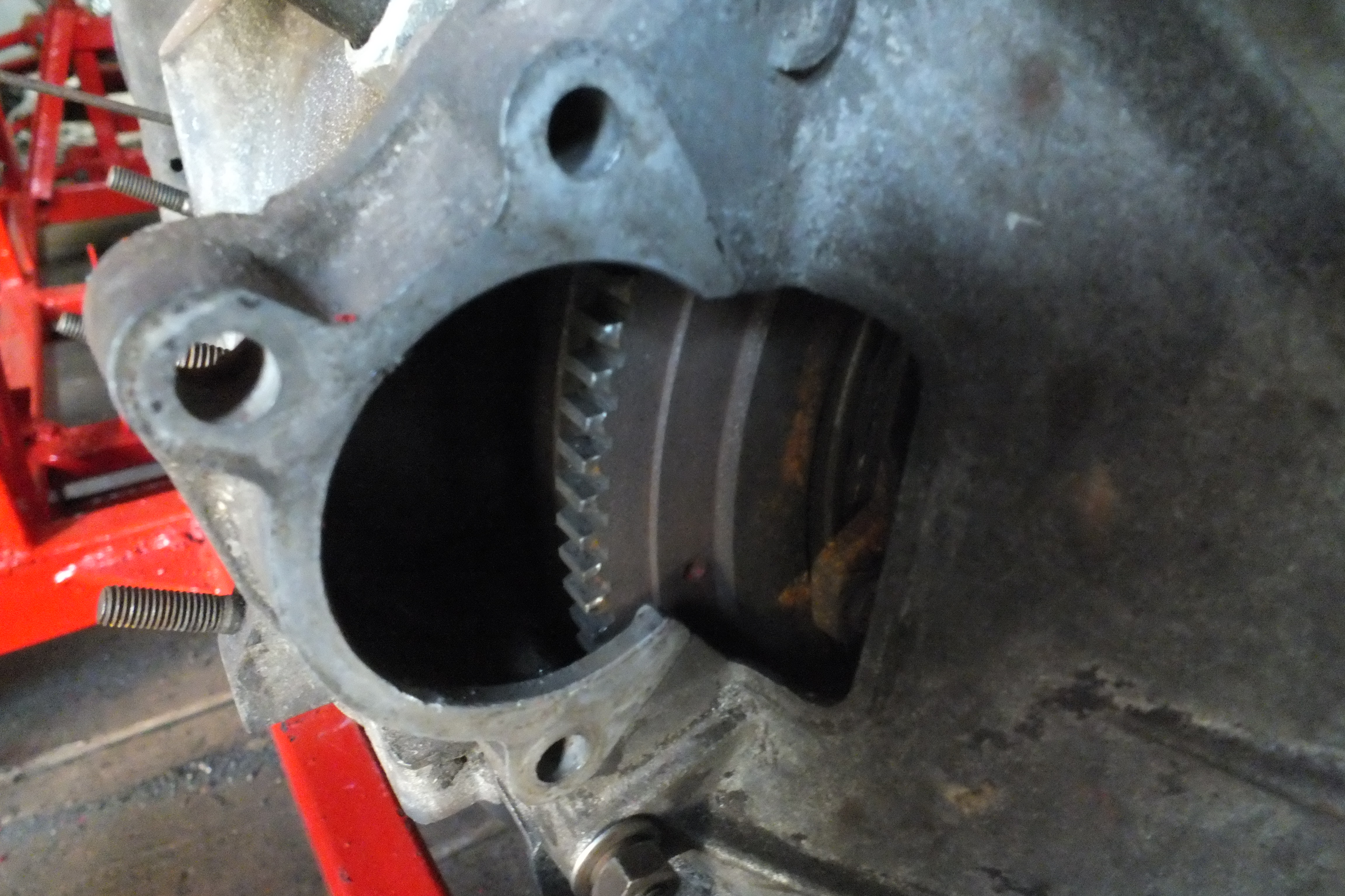

    Jeśli chodzi o montaż widełek to są zamontowane tym otwartym końcem haczyka w stronę przeciwną do elektromagnesu. Wstawiam filmik i foty koła zamachowego oraz bendiksu. Rozrusznik w buggy z Fiata 126p przerywa mimo wymiany elektromagnesu i bendiksu Rozrusznik w buggy z Fiata 126p przerywa mimo wymiany elektromagnesu i bendiksu Rozrusznik w buggy z Fiata 126p przerywa mimo wymiany elektromagnesu i bendiksu
    Kiedy rozrusznik załapywał to ja puszczałem zapłon , a na koniec filmiku małe zwarcie bo masa była luźna.

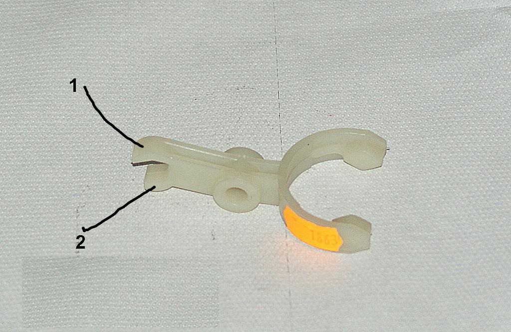

    Jeśli chodzi o widełki to powinny być zamontowane odwrotnie jak leżą na zdjęciu tzn. część oznaczona 1 w kierunku przodu- głowiczki rozrusznika i koła zamachowego a część oznaczona 2 w stronę tyłu rozrusznika- elektromagnesu. Odwrotny montaż też może powodować takie objawy. Jeśli widełki są prawidłowo to pozostaje kupić zespół sprzęgający lepszej jakości.

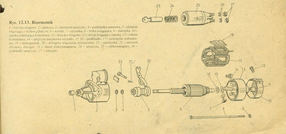

    Znalazłem jeszcze to:
    Trochę słabo widać ale może się przyda.

    Z tego co ja zaobserwowałem to wygląda na to, że widełki są odwrotnie założone , ale zanim znowu rozłożę rozrusznik aby je przekręcić chcę się upewnić, a jeśli chodzi o tę masę to instalacja elektryczna została zdemontowana bo buggy było malowane a ta na filmie jest prowizoryczna zrobiona tylko aby nakręcić filmik.

    Tak widełki na 100% odwrotnie. Zmień i sprawdź co będzie. W przypadku malucha to raptem 20minut roboty z montażem rozrusznika na miejsce. W tym przypadku widełki pracują po prostu pod niewłaściwym kontem.
    Jeśli chodzi o masę to fakt jest nie dokręcona. Ale to na pewno nie jej wina. Gdyby problemem była ta masa to rozrusznik by wcale nie zakręcił albo całkowicie stawał.
