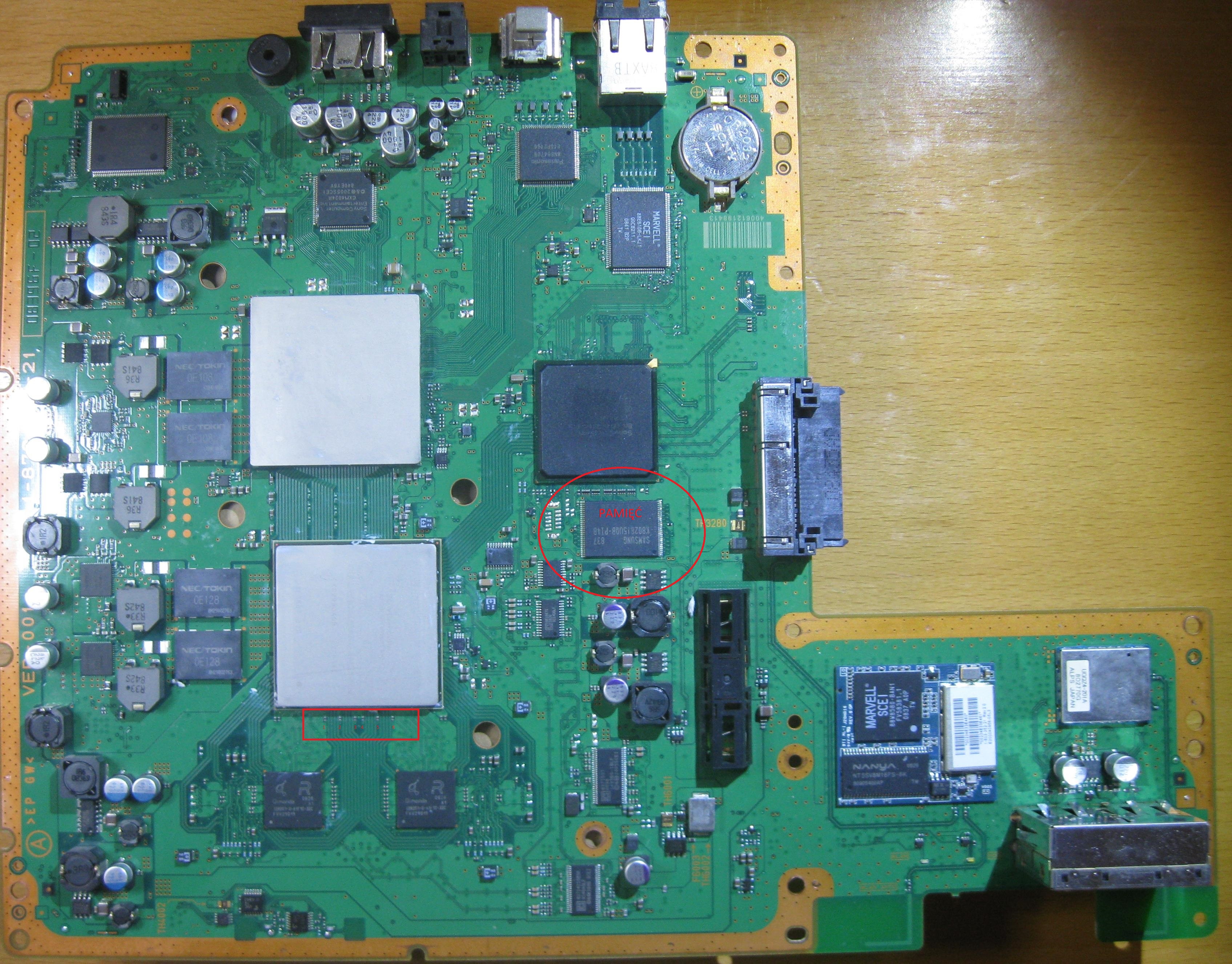

    Prosze o sugestie porady co zrobić aby uporać się z problemem.
    Moja konsola została uśmiercona przy zdejmowaniu IHS z procka (uszkodzone ścieżki na CELL ). Pomimo że chodziła głośno to bez zastrzeżeń. Była to tzw "bieżąca konserwacja" :)
    Kupiłem następną CECHL04 z rzekomo uszkodzonym napędem.
    Kupiona miała uszkodzoną jedynie taśmę od napędu. Ktoś usiłował ją otworzyć i urwał sobie tasiemkę. Ewentualnie było to wynikiem problemu który przeszedł teraz na mnie.
    Skompletowałem jedną tzn płyta i napęd .
    Wszystko działa. Da się ściągać gry z PSN , grać w gry z dysku.
    Czytnik odczytuje muzykę, filmy w tym także płyty z filmami z Blu-ray.
    Po wrzuceniu gry blu-ray widzi ją konsola (wyświetla ikonę gry) lecz przy właczeniu efekt jest taki że kręci się kółko i wyrzuca błąd 80010017. Tak się dzieje na wszystkich oryginalnych grach tak więc uszkodzenie, zabrudzenie, porysowanie płytki można pominąć.
    Przerabiałem wszelkie opcje przywracania systemu, odbudowy danych, formatowania dysku i problem nadal istnieje. Konsola miała soft OFW 4,70 teraz ma OFW 4,75 czyli najnowszy. Nie bawiłem się także w żadne przeróbki no chyba że poprzednik o czym nie wiem. Nie jest to wina lasera bo czyta wszystko w tym BR tak ten mój pewny jak i ten który kupiłem z konsolą .
    W czym tkwi problem bo wsparcie SONY wypięło się delikatnie mówiąc jak usłyszało że naklejka gwarancyjna została odklejona :) ? Zresztą odniosłem wrażenie że wsparcie SONY dla PS3 ogranicza się jedynie do "prosze spakować i przysłać na naprawę odpłatną" a gdy konsola została otwarta wsparcia już nie ma , nawet duchowego :)

  • #7 14775041
    romaski
    Wydaje mi się że jest inny nadruk na niej. Zrobiłem sobie zdjęcie dla potomnych jaki syf ludzie mogą mieć w sprzedawanych konsolach i wydaje mi się że napisu samsung na niej nie ma. Zdjęcie kiepskie ale dla zawodowców chyba rozpoznawalna.
    PS3 CECHL04 nie ładuje gier z płyt, błąd 80010017 - co sprawdzić?
  • #8 14776001
    robin11
    Tak, masz spansion. Czy obniżałeś soft do 3.55. Może instalacja przez service factory mode coś pomoże.
