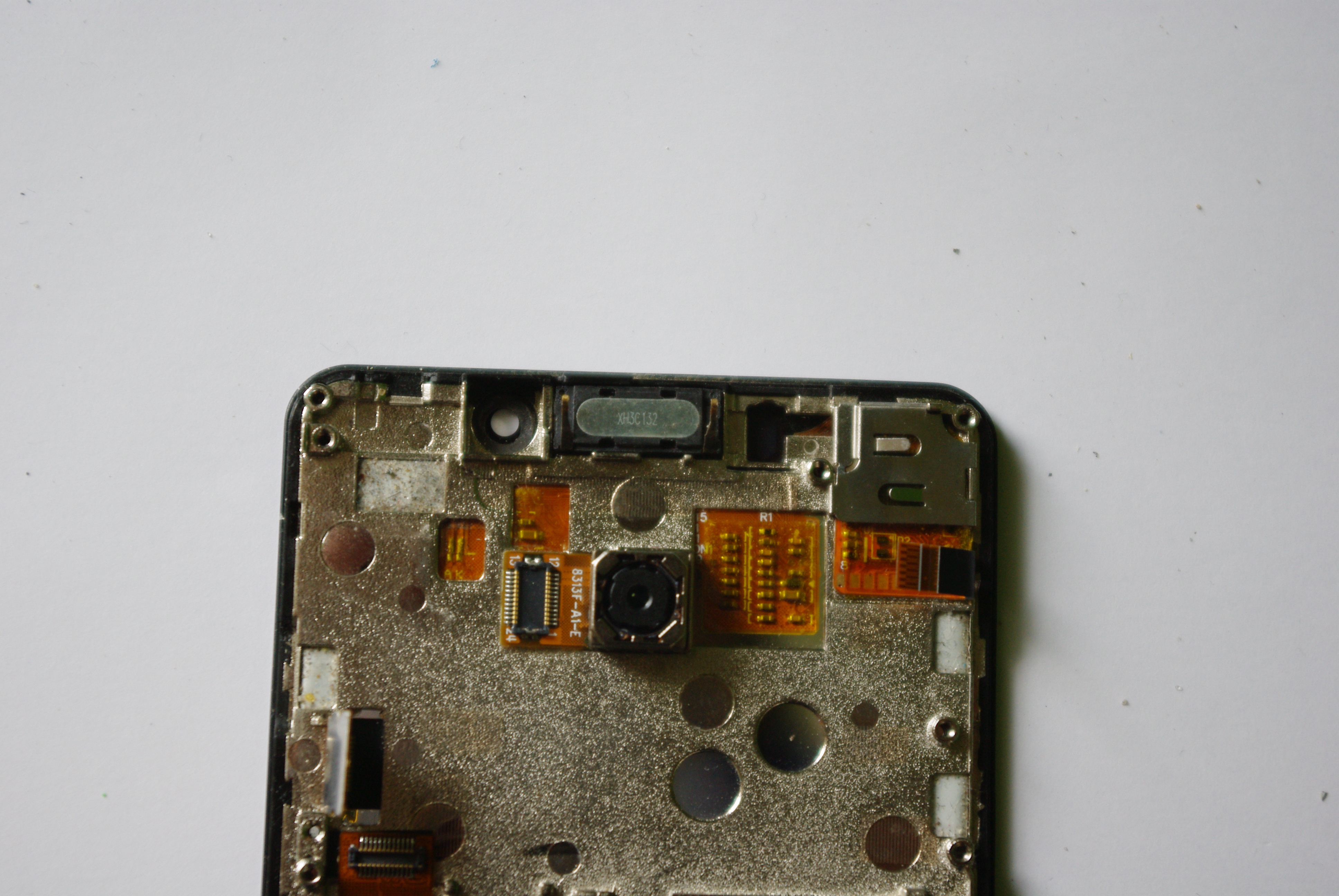

    Mam uszkodzony głośnik wewnętrzny buzer w Pentagram Ego i nie mogę znaleźć w internecie nowego, w serwisach GSM, do których dzwoniłem nie posiadają części zamiennych. Czy ktoś z was Panowie ma taki lub wie, jaki można zastosować zamiennik od innego telefonu?

  • #4 14784714
    yakubek
    Zrobiłem foto głośnika Pewntagram Ego - Uszkodzony buzer (głośnik wewnętrzny) zamiennik
  • #5 14785220
    nemo333
    Poziom 30  
    Ja tu buzzera nie widzę (głośnika od dzwonków).
    To co pokazałeś na zdjęciu to głośnik rozmów, bardzo podobny wyglądem do tego z Xperii X8 albo niektórych HTC (Desire C chociażby)
  • #6 14785905
    yakubek
    Nie znam się na nazwach części do telefonów, ale faktycznie chodzi o głośnik do rozmów.
    Poradziłem sobie już z tematem, zamontowałem głośniczek od sony ericsson hazel, jest identyczny jak w Pentagramie Ego, pasuje doskonale w gniazdo w obudowie, dźwięk jest czysty i wyraźny.
