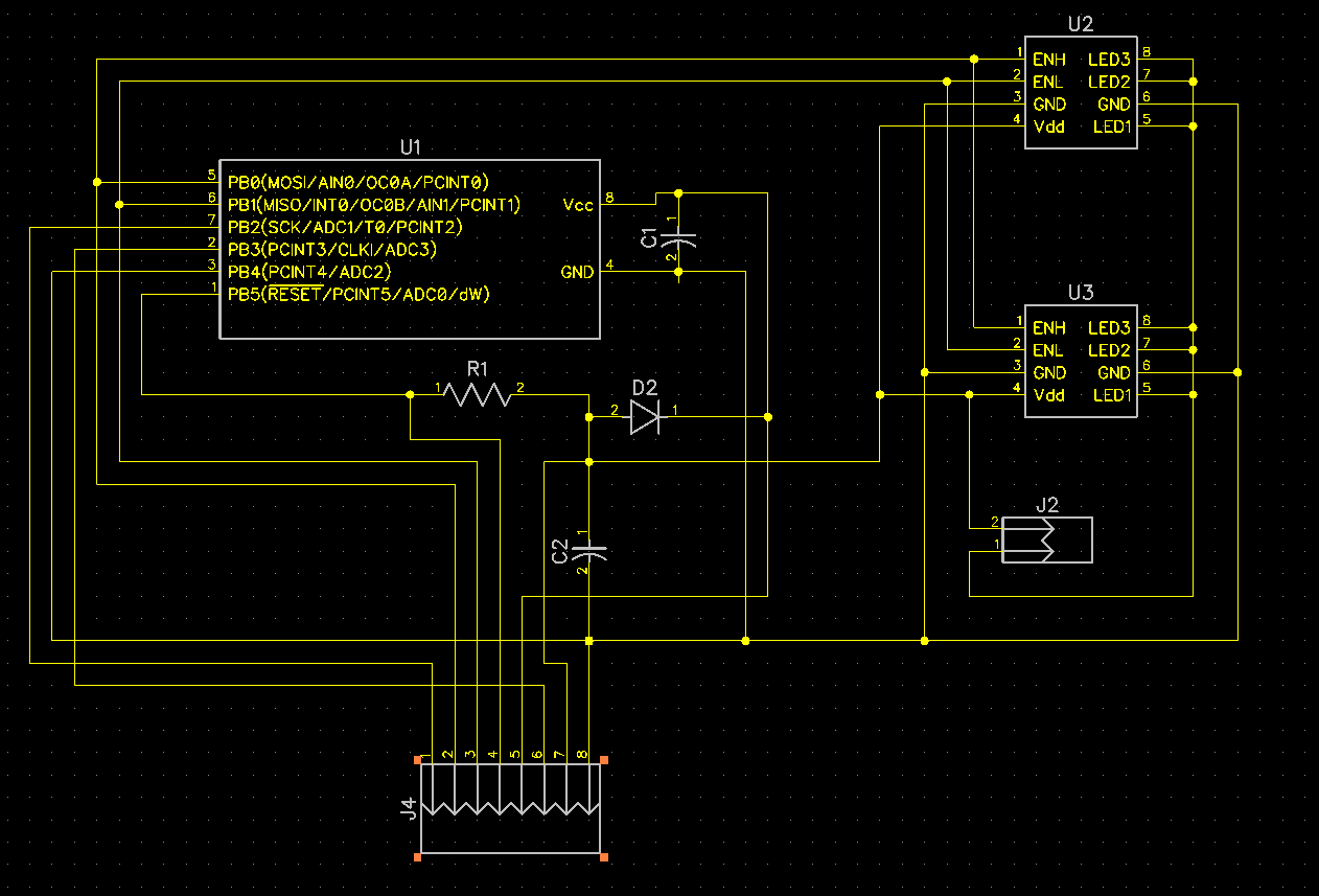

    Zakupiłem programator USBasp (MX-USBISP-V3.02).
    Chcę zaprogramować ATtiny13A (SMD) wlutowany na płytce docelowej.
    Płytka ma złącze dostosowane do podłączenia kabelkami sygnałów z programatora.
    Schemat układu sprawdzony - ok.
    Płytka po lutowaniu sprawdzona - ok (brak zwarć, zimnych lutów itd.)
    Podłączenie sygnałów, patrząc od strony wtyczki (ząbek widoczny jest po prawej stronie):
    Vcc | MOSI
    - | RESET
    GND | SCK
    - | MISO
    Win 8.1 64bit, USBasp zainstalowany i widoczny.
    Ponieważ Attiny13A jest nowy wiec zalutowałem SlowSCK (drucik z PC2 uC programatora do masy).
    Niestety nadal jest problem, dostaje komunikat:

    Czy konieczna będzie zmiana FW programatora aby obsłużyć SlowSCK?

    Templarious
    Pokaż schemat proszę.
  • #3 14776243
    _Magus_
    Układ to driver diody LED.
    [usbasp] USBasp v3.02 nie łączy się z ATtiny13A - komunikat avrdude, Win 8.1 64bit
    Na płytce nie ma fizycznie baterii ani diody LED - tylko złącza.
    Założenie jest takie, że albo układ jest podłączony do baterii i diody LED, albo do programatora.
  • #4 14776246
    Templarious
    Czy port CLK napewno dobrze podczyles ;)?
  • #5 14776267
    _Magus_
    Hmmm... możesz powiedzieć w czym problem?
    Schemat był wałkowany na inny forum gdzie nikt nie zwrócił uwagi na podłączenie CLK.
  • #6 14776302
    Templarious
    Porwnaj obrazki prosze. Wloz troszke pracy :). Wiecej sie nauczysz.[usbasp] USBasp v3.02 nie łączy się z ATtiny13A - komunikat avrdude, Win 8.1 64bit
  • #7 14776660
    _Magus_
    Co to ma wspólnego z CLK?
    Mógłbyś być troszeczkę bardziej precyzyjny? Spróbuj, choć odrobinkę...
    CLK na przedstawionym przez Ciebie schemacie jest niepodpięty. Tak samo, jak u mnie.
  • #8 14776719
  • #9 14776767
    _Magus_
    Ok, już widzę z czego wynikło zamieszanie - wkleiłem zły (stary) schemat, mea culpa.
    Zwarcie SCK zwróciło moją uwagę - dzięki!
    Właściwy schemat poniżej:
    J4:
    1 - SCK
    2 - MOSI
    3 - MISO
    4 - RESET
    5 - VCC
    6 - styk przycisku sterującego
    7 - BAT+
    8 - masa
    Przepraszam za zamieszanie.
    Jeszcze pytanie - na Vcc idzie 5V (zmierzone). Czy to dobra wartość, czy powinenem dopilnować tam 3,3V?
