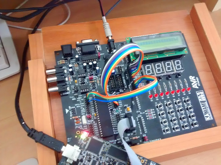

    Potrzebuję kupić zestaw do samodzielnej nauki programowania mikrokontrolera ATmegi.
    Co polecicie ?
    Na zajęciach pracujemy nad taką konsolą i programatorem JTAG.
    Zestaw do nauki programowania mikrokontrolera ATmega AVR - co polecacie?

    Zestaw ze zdjęcia kosztuje 330 pln. Musisz określić ile chcesz wydać. Plus takiego samego zestawy jest możliwość realizacji ćwiczeń i sprawdzenia ich na własnym zestawie . Wszystko zależy jak bardzo zaawansowane będą projekty i czy ma to być tylko przygoda na studiach czy też ma się to łączyć z zainteresowaniami .
    Ja osobiście wole używać zestawów fabrycznych producenta i tu masz spory wybór zestawów Atmela od małych Xplain , do bardziej rozbudowanych STK600 lub starszego STK500 które można kupić bardzo tanio . Kwestia jest też jakiego środowiska będziesz używał i w jakim języku pisał ...

    To kupił bym taki sam zestaw zawsze za rok możesz sprzedać go komuś w szkole , będzie łatwiej . W kamami masz zestaw z książka za 350pln to dobra propozycja a książka dość przystępna i warto ją przeczytać. Zawsze możesz na zestawie zbudować pracę inżynierską i mieć załatwiony problem z budową ...

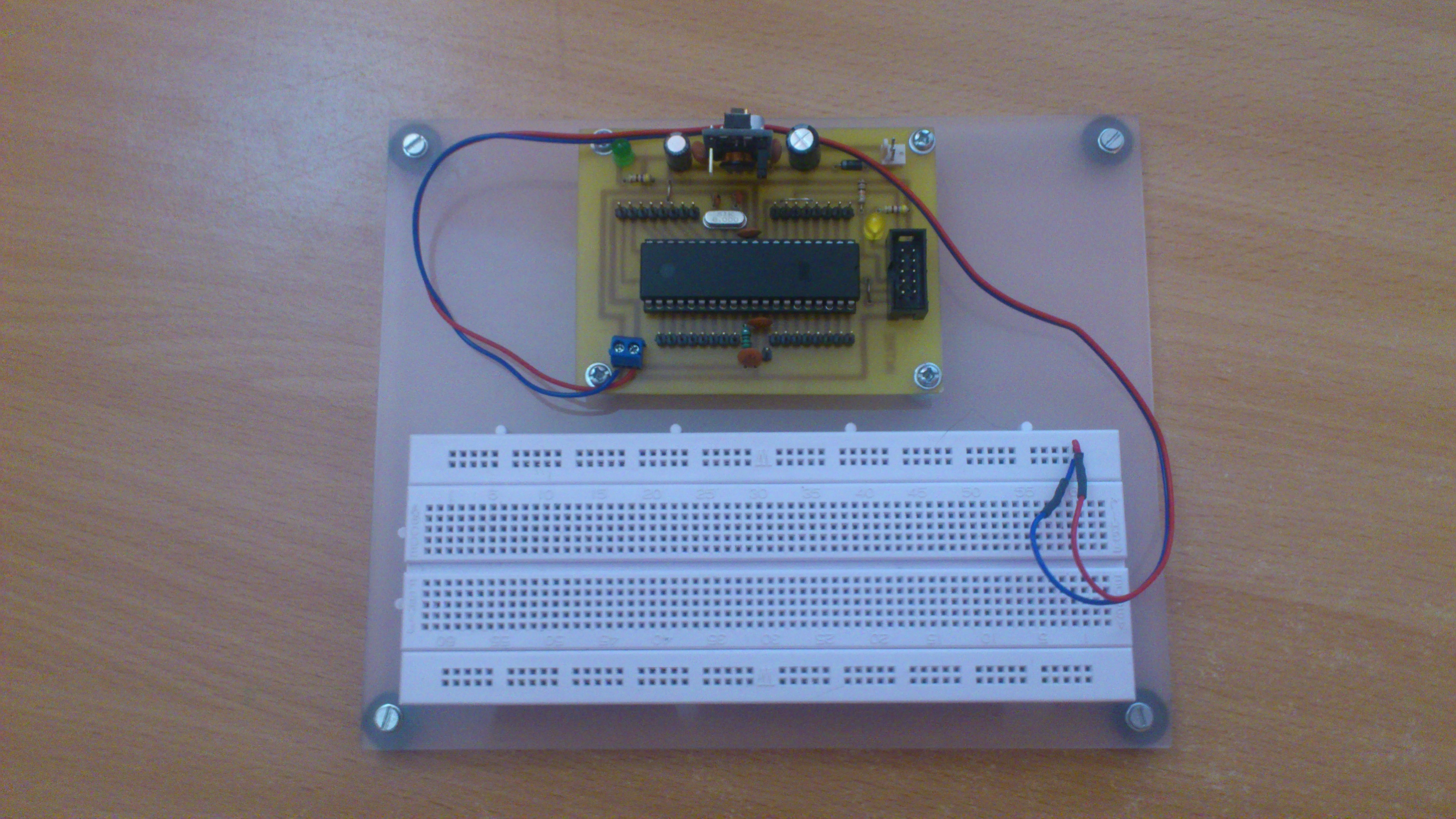

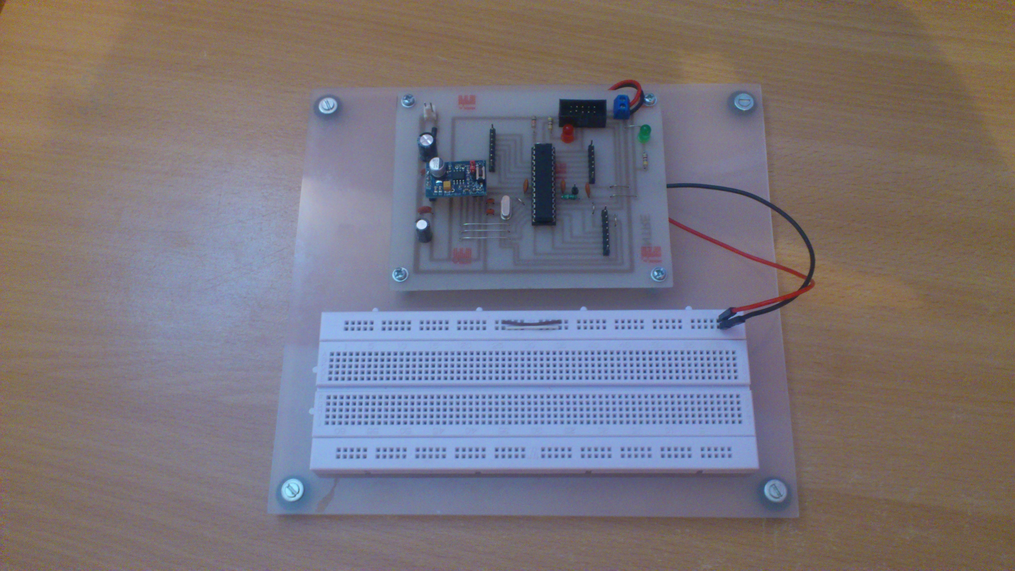

    Ja osobiście zrobiłem sobie najpierw wg. książki "AVR i ARM7. Programowanie mikrokontrolerów dla każdego" Link i porad samego autora Pawła Borkowskiego z którym jest bardzo dobry kontakt mailowy takie dwa proste zestawy do nauki z Atmega 8 i 32:
    Zestaw do nauki programowania mikrokontrolera ATmega AVR - co polecacie? Zestaw do nauki programowania mikrokontrolera ATmega AVR - co polecacie?
    Proste też jeszcze z płytka stykową, do pierwszych ćwiczeń z miganiem diodą, nawet podłączeniem wyświetlacza LCD to przyznam że w zupełności takie coś się nadaje ale cóż jak to mówią apetyt rośnie w miarę jedzenia i jak zacząłem konstruować coś bardziej zaawansowanego z wykorzystaniem np. multipleksowania wyświetlacza LED, komunikacje z kartą SD, podłaczać do tego rózne np. czujniki po I2C, SPI, to znów mega pająk i to coś nie styka tam nie przewodzi.

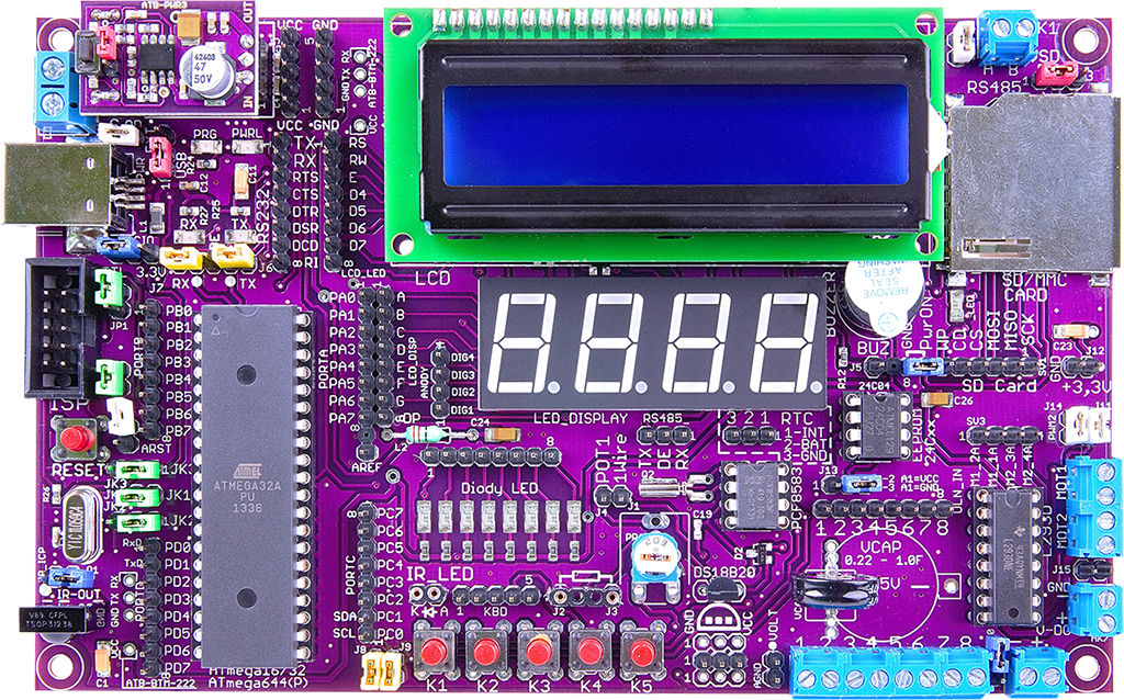

    Biorąc więc pod uwagę co wyżej napisałem i wskazówkę kolegi Dondu z którym nie sposób się nie zgodzić iż najlepiej programować w języku C, i brać go jako podstawowy język programowania to polecałbym Ci zestaw ATB 1.04 Link
    W jednym zestawie masz szereg różnorakiego wyposażenia do nauki oraz co jest moim zdaniem najcenniejsze do niego książkę a w zasadzie dedykowaną instrukcję startową jak w ogóle zacząć z tymi mikrokontrolerami dodatkowo na yotube masz obszerna ilość filmów gdzie autor tłumaczy w oparciu m.in o ten zestaw co i jak. Nadmienię że razem z nim dostajesz jeszcze bardzo dobry program do ustawianie wspomnianych fusebitów oraz wbudowany programator. Oczywiście można kupić sam zestaw bez książki ale uczenie przynajmniej dla mnie z internetu czy z not katalogowych jest trudne, ja lubię mieć książkę w reku, zabrać ą na kanapę coś doczytać.
    Więc na sam start ja osobiście bym Ci polecał ZESTAW URUCHOMIENIOWY AVR SCORPIO firmy Atnel
    I jak już byś to opanował jako podstawy to rozejrzeć się za ciut bardziej zaawansowana literaturą tego samego autora lub też dobrymi książkami wypowiadającego sie tu kolegi TMF - mianowicie "Język C dla mikrokontrolerów AVR. Od podstaw do zaawansowanych aplikacji. Tomasz Francuz" [url=http://helion.pl/ksiazki/jezyk-c-dla-mikrokontrolerow-avr-od-podstaw-do-zaawansowanych-aplikacji-wydanie-ii-tomasz-francuz,jcmika.htm]Link
