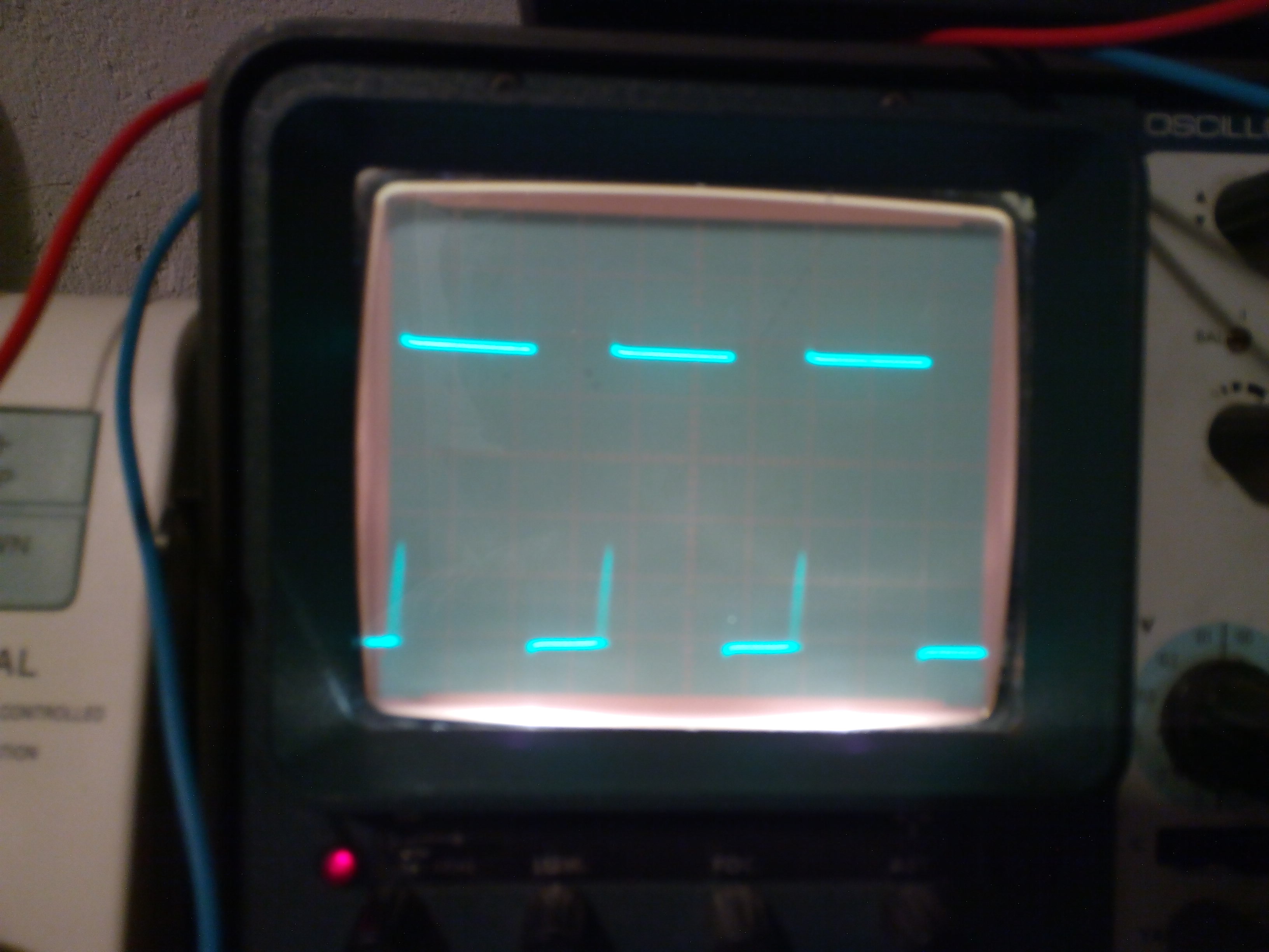

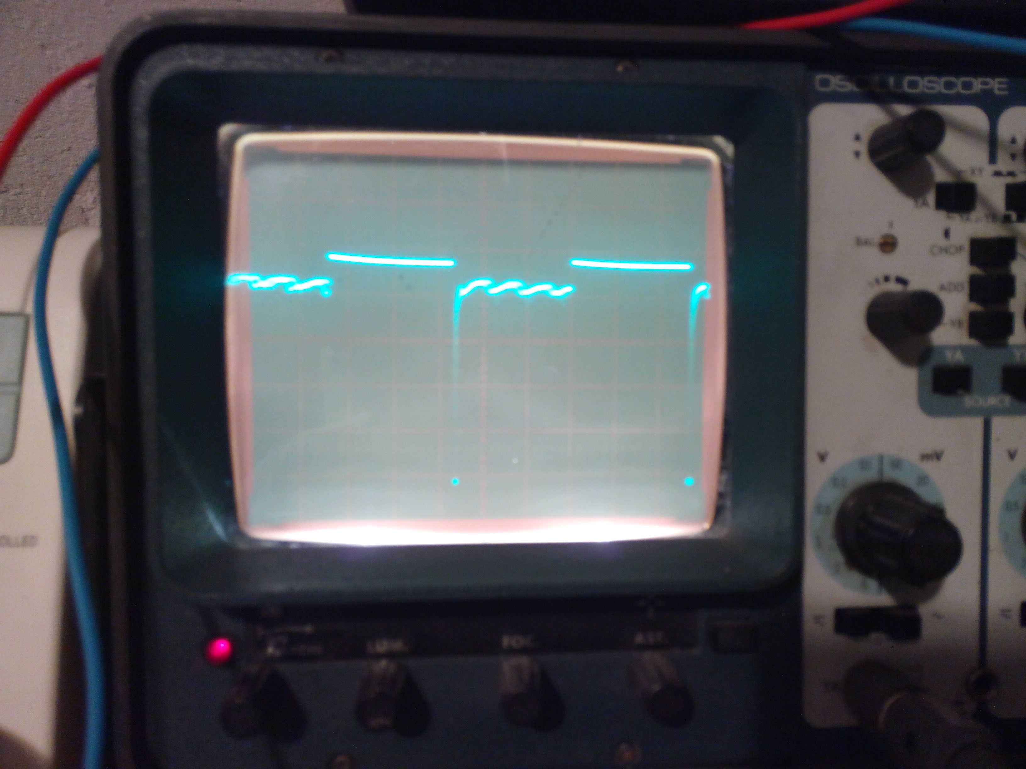

    Zawracam się do szanownych kolegów z nietypowym problemem, mianowicie wykonuję aktualnie sterownik bramy dwuskrzydłowej na uC Atmega32
    gdzie do sterowania silnikami 24V chciałem wykorzystać PWM(funkcja powolnego startu i domykania bramy).
    Przy sprzętowym PWM wszystko jest jak najbardziej ok (silniczki pięknie się starują),
    natomiast gdy do generowania przebiegu używam programowego PWMu
    realizowanego w oparciu o przerwanie TIMERA2, przebieg na zaciskach silnika ma bardzo dziwny kształt co powoduje nie prawidłową pracę silnika.
    ATMEGA32[C] - Źle działający programowy PWM na timerze 2
    PWM programowy
    PWM sprzętowy

    excray
    Poziom 41  
    Pokaż jak wyglądał kod przy sprzętowym PWM. W opisie masz 5859Hz tym czasem przerwanie według ustawień będzie 23437 razy na sekundę co daje w takim trybie generowania 91Hz na wyjściu. Czy przypadkiem przy sprzętowym nie miałeś zupełnie innej częstotliwości na wyjściu?

  • #10 14783278
    łuki_mar44
    Powodem moich problemów było złe wyliczanie częstotliwości...
    Zamiast liczyć 12 000 000/2(podział_wew)/256(presc)/256(pwm_8_bit)=91Hz,
    liczyłem 12 000 000/256(presc)/8(pwm_8_bit)=5859Hz
    Nie mam pojęcia co mi się uroiło, żeby w ten sposób wyliczać częstotliwość,
    tak więc dzięki za naprowadzenie...

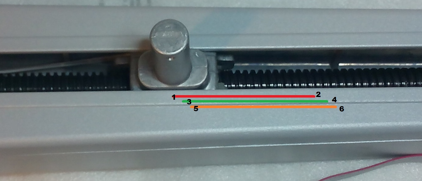

    Nie chciałbym zakładać nowego wątku także, opiszę kolejny problem jaki na potkałem przy budowie tego sterownika w tym temacie.
    Poniżej zamieszczam testowy kod do sterowania silnikiem lewo prawo.
    Kod: C / C++
    Zaloguj się, aby zobaczyć kod
    Po wystartowaniu silnika zliczam impulsy w rejestrze TCNT1 i porównuje je z wartością (w tym przypadku) 500, jeśli przychodzi 500 - setny impuls zatrzymuje silnik i zmieniam obroty. Kolejno odliczam 500 impulsów i tak w kółko...
    Problem polega na tym, że położenie śruby zmienia się minimalnie za każdym zamknięcie lub otwarciem przy stałej odległości.
    Przykładowo po pierwszym wysterowania śruba przemieszcza się z punktu 1 do punktu 2, przy kolejnym z punktu 2 do 3, z 3 do 4, 4 do 5, 5 do 6 i jak zaznaczyłem
    na zdjęciu powstaje przesunięcie.
    Impulsy zliczane są dobrze, gdyż zapisywałem wartość rejestru do pamięci EEPROM po jednym cyklu i otrzymywałem wartość 500.
    Podczas przesuwu na wyjściu czujnika halla występuje przebieg prostokątny o częstotliwości około 125Hz.
    Czy ktoś z kolegów orientuje się co może być tego przyczyną, lub zna lepszą metodą pomiaru przesunięcia dla
    takiego przypadku...
