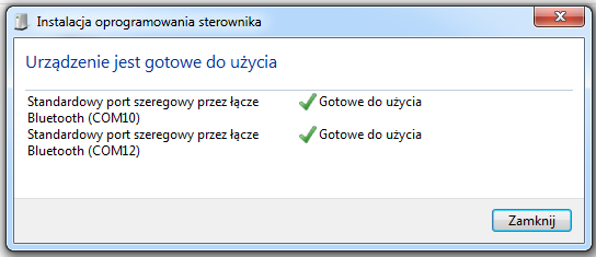

    Nie mam innej przejściówki, żeby sprawdzić. Prędkość jest dobra, port też, poziom to 3,3V. Robię tak, że na wyłączonym zasilaniu naciskam przycisk, podłączam zasilanie i puszczam przycisk i dopiero wtedy próbuje podłączyć się do RealTerm'a ale próbowałem też się podłączyć z wciśniętym przyciskiem ale nie dało to żadnego efektu. Powiedzcie mi jeszcze czy RX i TX modułu mają być podpięte przez konwerter poziomów ze strony Dondu do Atmegi czy RX modułu podłączyć do TX modułu?
    Zainstalowałem jeszcze raz moduł i do którego portu powinienem się podłączyć? Bo jak podłączam pod 10 to wyrzuca ten błąd, a jak pod 12 to nic nie wyskakuje ale jak wpiszę jakąś komendę to nie dostaję żadnej odpowiedzi tylko cały czas pali się kwadrat TX.

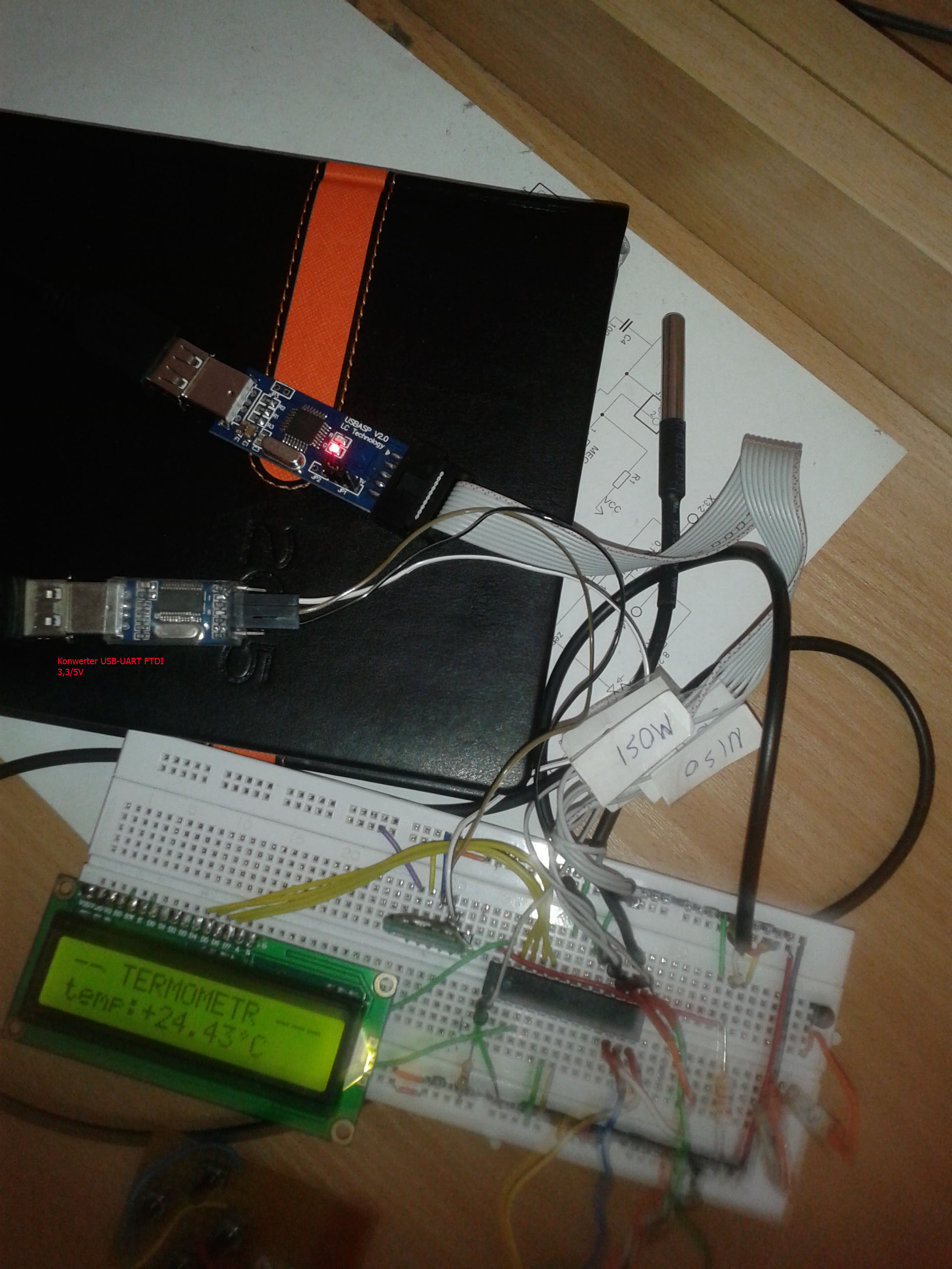

    Wiem, że mam problem z wysłaniem komend AT ale muszę się jakoś połączyć z tym modułem, który zainstalował się na porcie 10 i 12 więc ten port muszę otworzyć w RealTerm. Programator podłączam do portu USB. W programatorze nie ma TX i RX, całość zasilam też z programatora napięciem 3,3V dlatego TX modułu podłączyłem przewodem pod RX modułu. Mój programator:

    Kolego tro0EK, zapomnij na chwilę, że moduł HC-05 TO BT. Trzeba go skonfigurować do współpracy z innymi urządzeniami. Programatora będziesz używał do programowania ATMEGI i z modułem hc-05 się nim nie połączysz. Mam akurat na stole układ podobny do twojego.
    ATMEGA32 - HC-05: Błąd Przekroczono limit czasu semafora przy wejściu w tryb AT
    Komunikacja RX TX- czyli konfiguracja modułu HC-05 odbywa się dzięki FTDI. Skonfigurowany HC resetujesz i powinien działać wg twoich ustawień. Czyli np szukać urządzenia i łączyć się tylko z nim. Po zainstalowaniu FDTI powstaje dodatkowy port com w komputerze, który otwierasz w RealTerm i gadasz z modułem hc-05 po linii RX TX. Dwa porty com które pokazujesz tworzy BT. Dlatego w pierwszym poście pytałem czy masz port com dedykowany do komunikacji po RX TX, modułu HC-05 przewodowo.

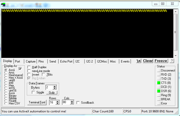

    Transmisja nie idzie jak moduł jest w trybie AT. Moduł BT mam zainstalowany na porcie 10 i 12, jak jest w trybie AT to mogę się połączyć tylko z portem 12 ale wtedy na każdej prędkości nic nie odbieram, w porcie 10 na każdej prędkości błąd z czasem semafora. W tryb AT wchodziłem drugim sposobem z twojego blogu. Jeśli normalnie wysyłam te znaki to w RealTerm pokazują się dziwne znaczki i nie wiem za bardzo co to ma być
