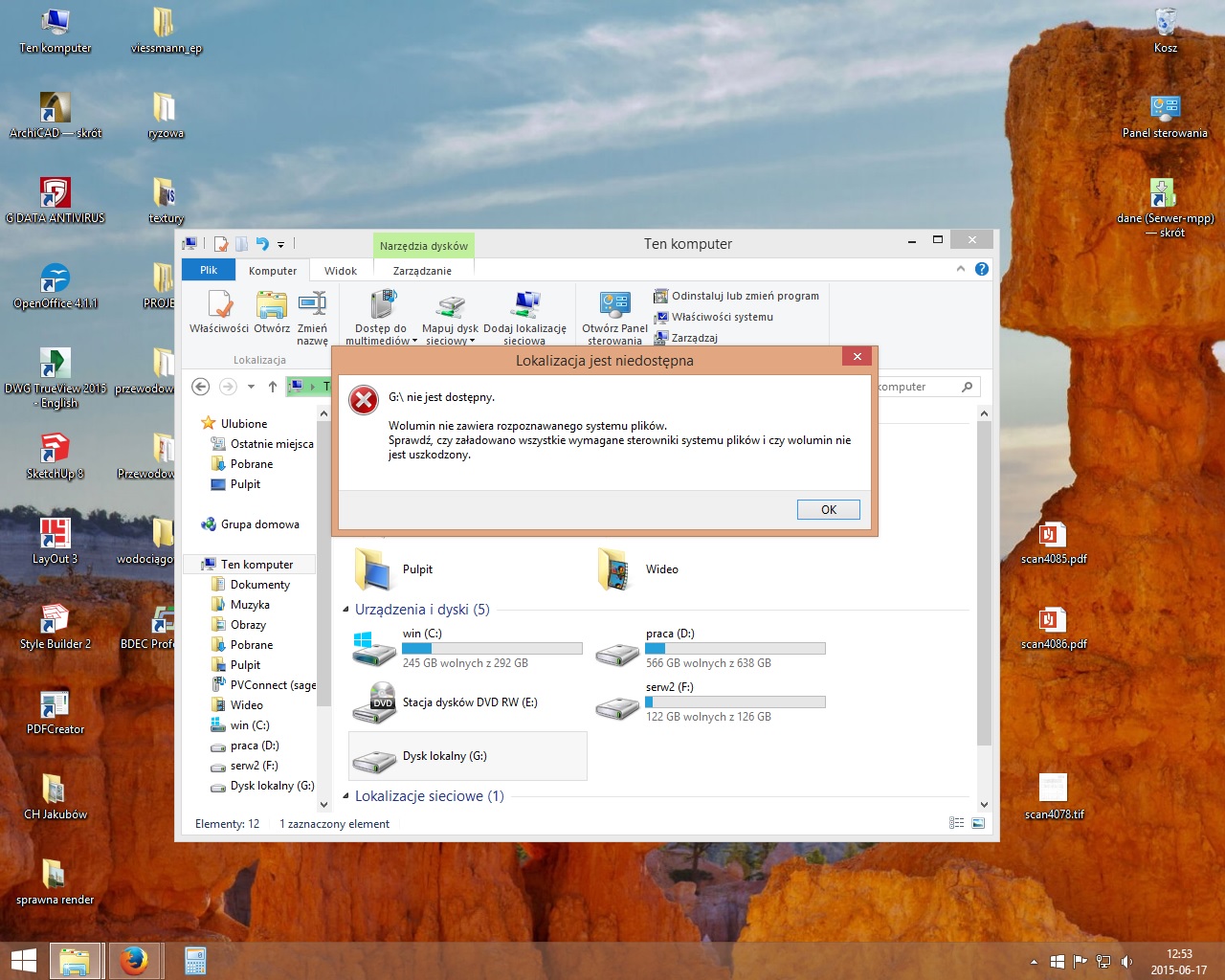

    Wiem, że temat już wielokrotnie się pojawiał, próbowałem samodzielnie z tym walczyć, ale bez pomocy się chyba nie obędzie=/.
    Model dysku Caviar WDC WD5000AAKS-00A7B0, pracuję na Windows 8.1
    Nie mogę otworzyć partycji na dysku- po kliknięciu wyskakuje mi informacja- przed użyciem dysku musisz go sformatować, a po kliknięciu anuluj wyskakuje kolejne okno mówiące mi, że wolumin nie zawiera rozpoznawalnego systemu plików.
    Nie mogę otworzyć partycji dysku- muszę go sformatować
    Z tego co już poczytałem wynika, że dysk ma system plików RAW, i wiem też że jakoś da się to naprawić. Ale jak, to już problem.

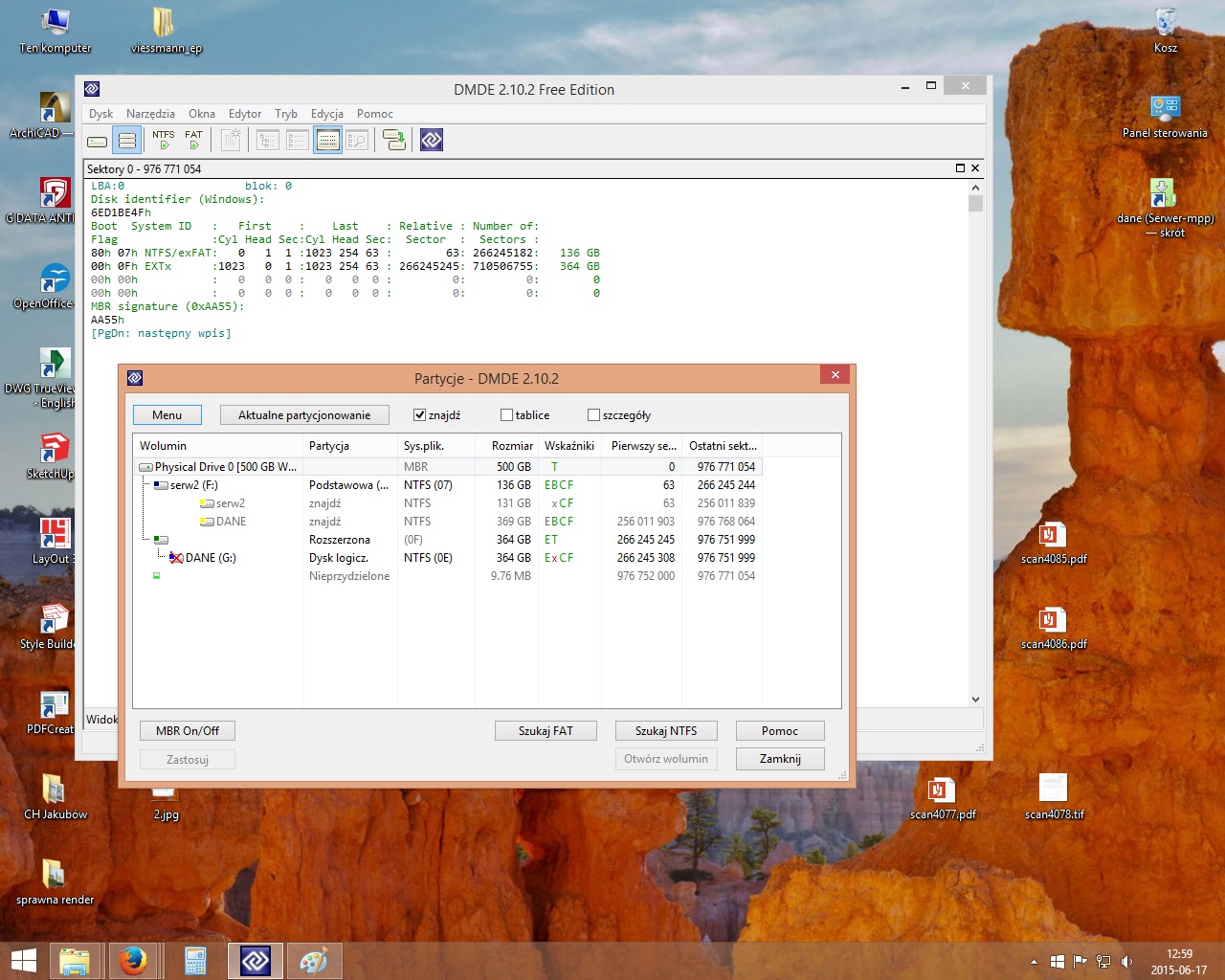

    Tutaj przesyłam zrzuty z DMDE:

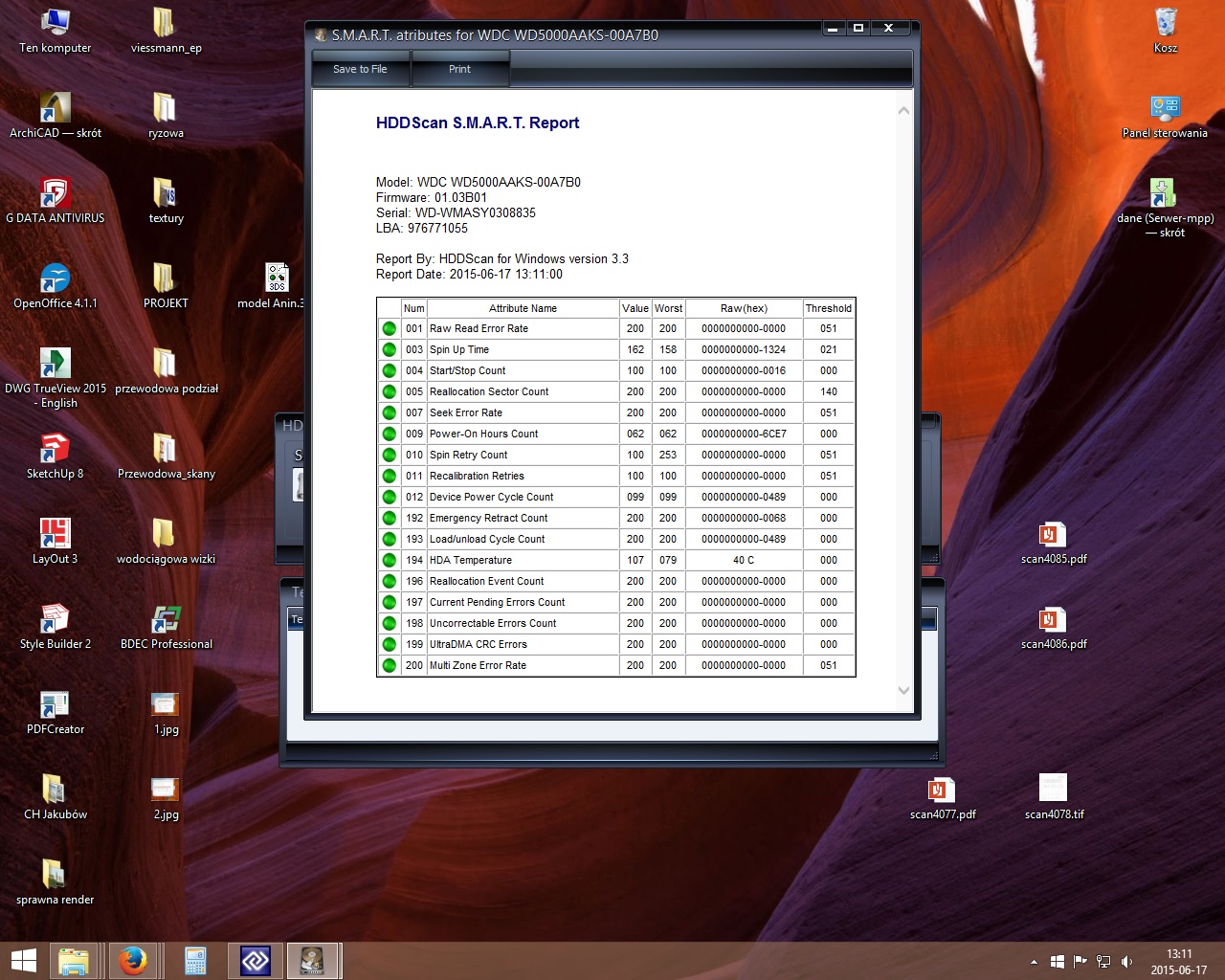

    Tutaj przesyłam jeszcze raport S.M.A.R.T.
    Nadmienię jeszcze, że dysk podzielony jest na partycję, a nie mogę otworzyć tylko tej jednej na której mi najbardziej zależy.
    Próbowałem też odpalić dysk przez ubuntu livecd, ale partycji nie widzi :cry:
    Powiem szczerze jest jestem w sytuacji podbramkowej, już nie mam pomysłów, a przede wszystkim nie mam w tym doświadczenia, proszę o pomoc. Dysku nie mogę sformatować bo mam na nim pliki absolutnie niezbędne.

    Oraz otwóz dysk w DMDE - powienien wykryć partycje

    W DMDE:
    PPM na partycję i przywrócenie sektora rozruchowego z kopii. Tam, gdzie masz ExCF powinno się pojawić EBCF i powinno zniknąć przekreślenie partycji, po tym zastosuj, restart i sprawdź.

    Na szybko masz dwie sytuacje:
    - part. podst. 136 GB z wol. serw2 + dysk log. 364 GB z DANE
    - part. podst. 131 GB z wol. serw2 + dysk log. 369 GB z DANE
    Ja bym nie ryzykował przywracania bootsektora bez uprzedniego dokładniejszego sprawdzenia np. co się dzieje w LBA 266245308 - może dojść do zamazania danych, w ef. uszkodzenia jakiegoś pliku itd.

    mati211p napisał:
    W DMDE:
    Udało się w ten sposób odzyskać dostęp do dysku. Niestety na dysku nie ma większości plików:/
    WojtasJD szkoda że nie napisałeś wcześniej=/
    Domyślam się, że nie ma możliwości przywrócenia poprzedniego stanu rzeczy...
    Chyba sprawa zakończy się wysłaniem dysku do wyspecjalizowanej firmy=/

    Masz jeszcze plik do wycofywania zmian, o ile nic nie odznaczałeś, można w tej sposób cofnąć wprowadzone zmiany. Poza tym sprawdź zawartość w DMDE obu tych partycji jeszcze. W przypadku przywrócenia tej większej trzeba przywrócić też poprzednią partycję serw2.
