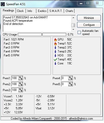

    Witam!
    Od dłuższego czasu komputer mnie się wyłącza pod czas gier.Kiedyś wyłączał się nawet podczas skanowania komputera w trybie pełnym programem antywirusowym,ale mi powiedzieli w serwisie komputerowym,że to była wina zepsutej kości pamięci ram.Tak myślę,że to może być wina zasilacza,że komputer wyłącza mnie się podczas gier,bo zasilacz mam z tzw. ''czarnej listy''.Już jakiś czas temu wpadłem na pomysł,aby sprawdzić temperatury komputera i się zastanawiam nad temperaturą GPU 50 stopni oraz temp1 52 stopni.I chciałbym się zapytać co to jest to GPU i co to oznacza to temp1.Pomiar temperatur wykonałem w programie SpeedFan.Obok tych temperatur jest symbol ognia-czyli ten symbol znaczy,że te temperatury są nieodpowiednie? Temperatury były mierzone podczas,gdy nie była włączona żadna gra.

    Czy by to zaszkodziło gdybyś podał pełną konfigurację sprzętu.
    Od myślenia to tylko głowa boli, trzeba działać. Podstaw jakiś inny markowy zasilacz, przetestuj sprzęt i będzie wiadomo.
    Temperatury nie wyglądają źle, ale taki test trzeba przeprowadzić podczas obciążenia sprzętu
    cmgcmg70 napisał:
    co to jest to GPU
    Karta graficzna.

    To w takim razie podaję pełną konfigurację sprzętu:
    Płyta główna: Winfast Mcp61SM2MA-RS2H
    Karta graficzna: Nvidia GeForce 9500GT
    Napęd optyczny: LG GH22NP20
    Dysk twardy: Seagate St3500320AS
    Zasilacz: Xpower ATX 420 watt (xp6014-420)
    Procesor: AMD Athlon 64 x2 4000+
    Pamięć ram: 2gb:
    Vram Vr667D2615 DDR2 PC2-5300 1gb
    1gb DDR2 PC2-5300, Goodram Gr667D26515/1G
    Timingi: 5-5-5-15
    667 MHz
    CLK: 333.3 MHz
