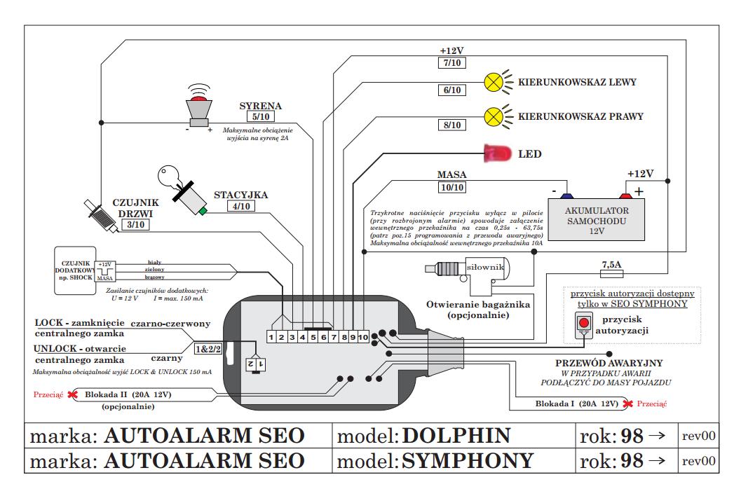

    Witam, chciałbym, abyście pomogli mi, drodzy forumowicze, w identyfikacji alarmu ze zdjęcia. Druga kwestia to ten przewód, który trzymam w ręce, do czego on służy? W centralce jest on umiejscowiony na prawo od głównej wiązki. Trzecia sprawa to czy można tę centralkę wykorzystać do sterowania siłownikami centralnego zamka, gdyż chcę w niedalekiej przyszłości takowy sobie założyć? Dziękuję za odpowiedzi

    To jest SEO DOLPHIN albo SEO SYMPHONY.
    Jeżeli ma przycisk do antynapadu to SYMPHONY, jeżeli nie ma, to DOLPHIN.
    Podwójny przewód z wtyczką, to sterowanie centralnym zamkiem.

    Jesteś tego pewien? Na jakiej zasadzie odbywa się to sterowanie? przykładałem multimetr do tej wtyczki, uzbrajałem i rozbrajałem ten alarm, a multimetr ani drgnął...
  • #4 14779751
    CameR
    Na 0,5s pojawia się impuls masy, na jednym pinie podczas uzbrajania, na drugim przy rozbrajaniu.
    Czas impulsu i ich ilość można zmieniać.

    Powiedzcie mi czy dobrze rozumiem, kiedy u/rozbrajam alarm to powinno być zwarcie pomiędzy jednym z przewodów a masą auta?
  • #6 14779789
    CameR
    Tak, podczas uzbrajania alarmu pilotem, na jednym z dwóch pinów pojawia się 0,5s impuls o potencjale masy - czyli następuje "zwarcie" tego pinu z masą samochodu.
    Podobnie drugi pin i rozbrajanie.

    No dobrze, dzieje się tak jak piszesz :D teraz pytanko czy ten impuls wystarczy do bezpośredniego sterowania siłownikami (ew. przez przekaźnik), czy muszę mieć jeszcze centralkę od centralnego?
  • #8 14779864
    CameR
    Koniecznie dwa odpowiednio połączone przekaźniki albo centralka do centralnego zamka.
    Pomogłem? Kup mi kawę.

    Czyli mam rozumieć, że coś takiego w połączeniu z siłownikami da radę?
    Lanos 1.5 HB - Identyfikacja alarmu i przewodu, możliwość sterowania zamkiem
    I ostatnie już (chyba :D) pytanie w temacie: Czy jeśli założyłbym tę centralkę + siłowniki to czy po otwarciu drzwi z kluczyka rozbroi się alarm i na odwrót, po zamknięciu drzwi alarm się uzbroi?
    #10 14779938
    CameR
    Dokładnie taki sterownik potrzebujesz.
    Otwarcie drzwi kluczem w zamku nie rozbroi alarmu.
    Konieczne jest użycie pilota.
