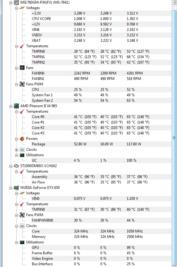

    Witam serdecznie, mam pewien problem, mianowicie z temperaturami tego procesora, od paru dni grywam w bf'a 4 i podczas ciaglej gry temperatura wynosi 63-65 stopni, czy to normalne dla tego procesora? czy jest sie czym martwic, na stronie producenta maksymalna temperatura to 62 stopnie czy te pare stopni jest powodem do zmartwien? czy raczej nic sie nie stanie prockowi, grajac w batlefilda nie mam zadnych scin ani nic przy tej temperaturze, dodam ze jest on chlodzony na boxie oraz nie byl podkrecany, pozdrawiam serdecznie i licze na porade.

    Chłodzenie jest czyste? Pasta dawno była wymieniana? Jaki to boxowy radiator ten z miedzianą podstawą i heatpipe'ami?

    Chlodzenie jest czyste, pasta hmm z 4-5 miesiecy temu z tego co zauwazylem ostatnio przy czyszczeniu, nie jest rozprowadzona na calym procesorze tzn sa okregi gdzie jej nie ma z drugiej strony na podstawie radiatora jest jej dosyc sporo (paste nakladali panowie z komputronika...) , lecz ja sie na tym za bardzo nie znam, tak radiator z miedziana podstawką i rurkami.

    Ten radiator bez OC jest wystarczający. Jednak przydał by się w obudowie wentylator nadmuchowy z przodu lub wyciągowy z tyłu - najlepiej 120 mm.
    Jeśli był demontowany radiator trzeba/zaleca się wymieniać pastę - jest wiele poradników i filmów jak poprawnie ją nakładać.

    65°C dla nie podkręcanego K10 to nie jest problem.Jakby było powyżej 70°C to wtedy można zacząć się martwić.
    Gdybyś podkręcał to wtedy musiałbyś trzymać się poniżej 60°C.
