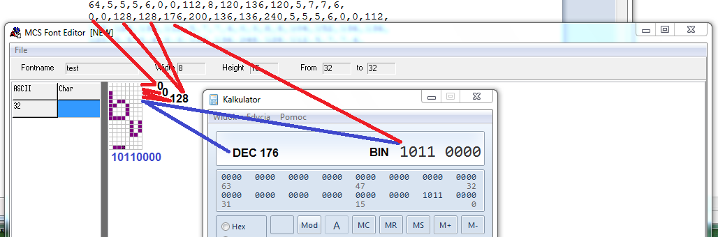

    W pliku dogm_font_data_ISO10646_1.h jest czcionka na wyświetlacz graficzny. Jak to jest zapisane? Chcę coś zmienić.
    Wystarczy że będę wiedział jak jest zapisany chociaż jeden znak.
    Proszę o pomoc.

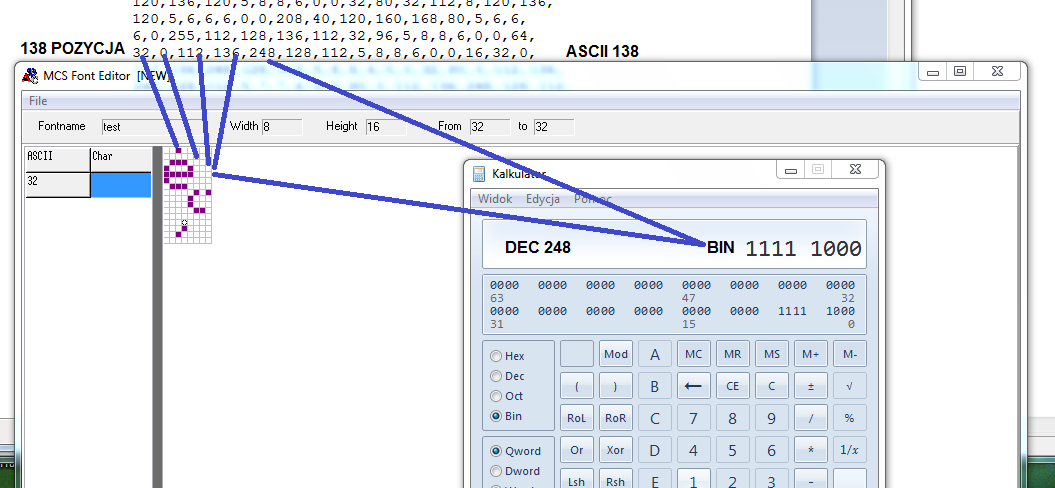

    Czcionka jest zapisana w 'formacie' u8g (zrodla biblioteki mozna znalezc w internecie) a sam plik z czcionka zostal stworzony programem bdf2u8g (zrodlo programu rowniez mozna znalezc w internecie).

    Tu wszystko opisano. Nie warto wyważać otwartych drzwi.
