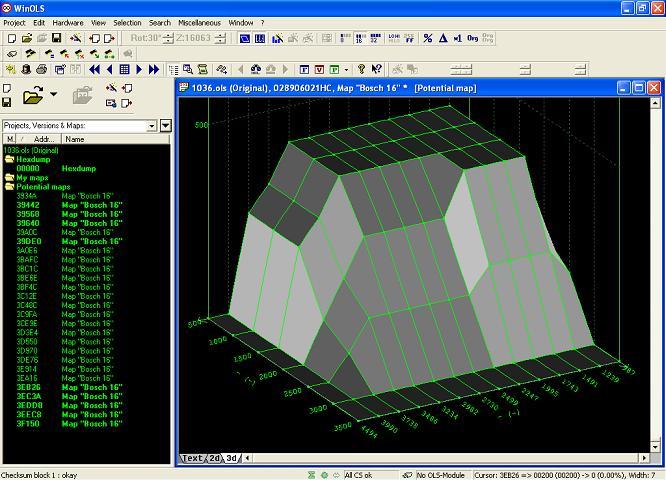

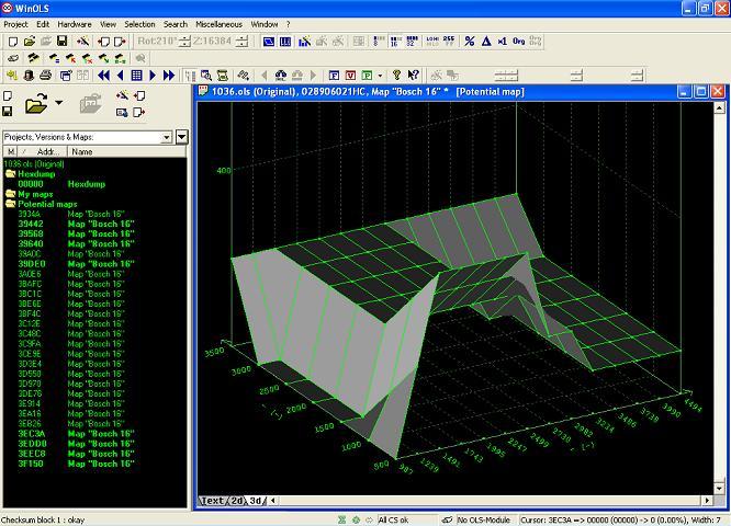

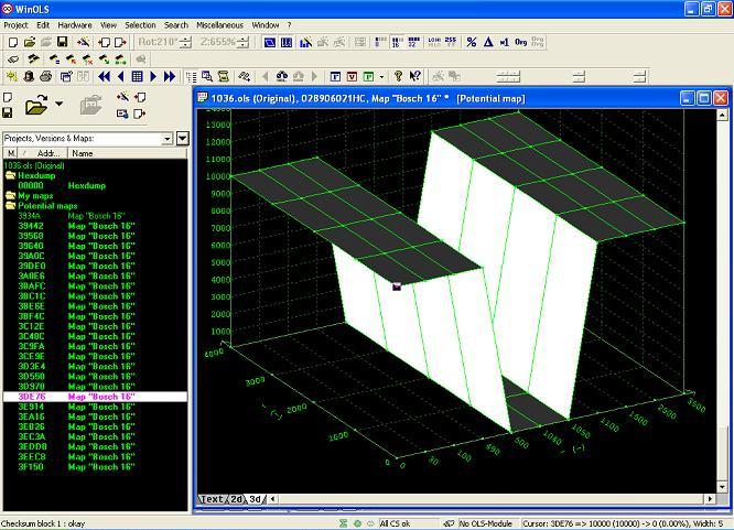

    Witam. Jak wygląda mapa ograniczenia mocy na pierwszych biegach(adresy map)? czy w sterownikach 012 albo 018 występuje taka mapa? Pozdrawiam
  • #2 14783935
    daras41
    Raczej nie bo takie mapy występują w EDC16 i wyżej. Tu masz żądanie kierowcy , ogranicznik momentu , ogrnicznik dymienia, napięcie nastawnika i w tych mapach się rzeźbi. Do zrobienia oczywiście jeszcze mapy powietrza.
