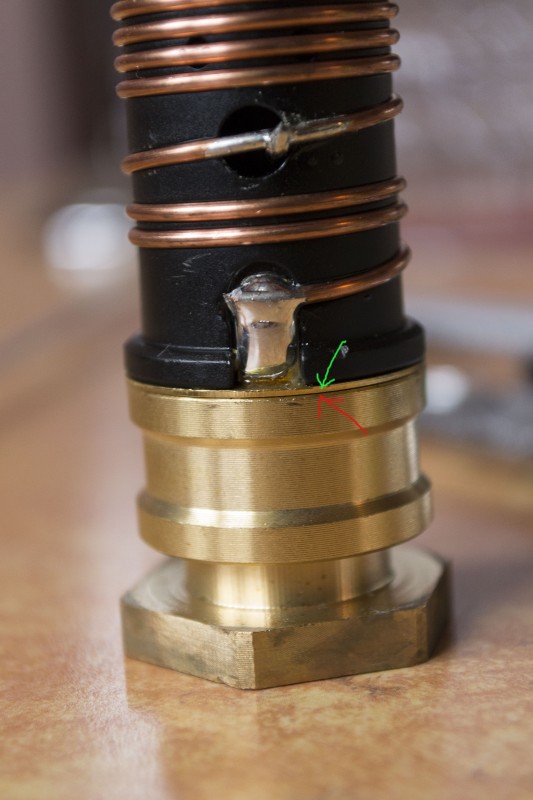

    Witam. Posiadam antene midland ML-145 ale nie moge jej zestroić. Rozebrałem ją do zera i cewka wydaje się być polutowana. Wczesniejszy właściciel ( antena zostałą kupiona razem z samochodem) coś polutował amatorsko. Czy ktoś posiada schemat jak powinno byc to polutowane?? chodzi mi dokładnie o te 3 punkty z obrezka. Ze środkjowego punktu prazylutowany jest jakis przewod i gdzies dolutowany w srodku. Po co i na co to nie wiem.
    Pozdrawiam i dziekuje za odpowiedzi.
    #2 14784040
    Wawrzyniec
    Góra cewki do bata, dół cewki na masę gniazda a odczep na bolec w gnieździe.

    Przepraszam za rysunek ale tak na szybko :) czy dobrze zrozumiałem?? Jak poprawnie polutować cewkę w antenie Midland ML-145? Szukam schematu

    Czy "odczep" musi iść takiej samej grubości przewodem co grubosc cewki bo u mnie widac jakiś zesztukowany cienki przewod. Jak można sprawdzić czy cewka jest sprawna domowym sposobem??

    To czerwone u mnie jest w srodku cewki widać że dolutowywane. Coraz mniej z tego rozumiem robi sie jedno wielkie zwarcie.

    Robi się zwarcie ale tylko dla prądu stałego a dla prądu zmiennego w.cz. to już całkiem inna historia.
    ML-145 jest antena zwartą dla prądu stałego.
    A to, że się nie stroi dobrze , zacząłbym zabawę od podstawy magnetycznej.
    Z mojego doświadczenia - w 90% przypadków złego swr anten jest spowodowane korozją podstaw magnetycznych .

    Jeżeli kogoś uraziłem swoją nie wiedzą to przepraszam. Już teraz rozumiem pierwsze 3 zwoje robią za ekran. Źle do tego podszedłem. Z folią aluminiową nie próbowałem. Czy antena by lepiej nie działała jak bym ją zamontował na stałe uchwytem bez magnesu?? Stroiłem ją miernikiem SWR No Name i wysoki SWR wychodzi. Drugą mam taką krótką i wychodzi 1,1 na kanale 20stym.

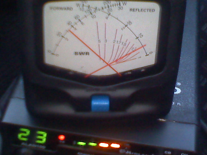

    To nie świadczy o tym że ta antena została dostrojona do tego samochodu, a jeżeli tak to gdzie stała. Jeżeli była strojona do innego to może się już na tym samochodzie nie zestroić (za krótki promiennik ucinany przy dostrajaniu do innego samochodu lub innego miejsca na tym samochodzie). Z używanymi antenami lubią być problemy, a te anteny (ML145) w zależności od producenta mogą się bardzo ostro stroić. Jaki masz SWR jak bat jest opuszczony na dół i jaki jest jak bat jest u samej góry? Podaj te wartości.

    Antene skróciłem bo było za wysokie swr. Przy wsadzonym bacie do końca pokazuje tak jak na foto. Na 19stym jest 1,2. Jak poprawnie polutować cewkę w antenie Midland ML-145? Szukam schematu Jak poprawnie polutować cewkę w antenie Midland ML-145? Szukam schematu Jak poprawnie polutować cewkę w antenie Midland ML-145? Szukam schematu Jak poprawnie polutować cewkę w antenie Midland ML-145? Szukam schematu Jak poprawnie polutować cewkę w antenie Midland ML-145? Szukam schematu Jak poprawnie polutować cewkę w antenie Midland ML-145? Szukam schematu Jak poprawnie polutować cewkę w antenie Midland ML-145? Szukam schematu

    Ty nie masz SWR 1.2 tylko 1.2W fali odbitej. Utnij jeszcze bat jeżeli po podniesieniu jest więcej. Tak jak kolega wyżej pisał SWR sprawdza się tam gdzie się wskazówki krzyżują. A swoją drogą ta SWR miarka jest mało dokładna bo do dużych mocy, chyba że ma przełącznik do mniejszych.

    Pozwoliłem sobie na ucięcie promiennika bo mam drugi zbędny. Ten niebieski przełącznik jest właśnie do wartości dużych i małych.

    Źle patrzyłem bo marne zdjęcia, ale widzę że na 1 kanale swr=5, 19 =2.5, 40 =1.4, więc bat trzeba podnieść trochę do góry. Pomiary robi się na kanałach 1, 20 i 40

    Bat jak jest opuszczony na dół ta jest ok 10 cm wsunięty w cewkę więc jest jeszcze wystarczający zapas. Wysuwaj po 1 cm do góry i mierz na 1 i 40 kanale dotąd aż SWRy się zrównają. Wtedy sprawdź jaki jest na 20. W miarę podnoszenia swr na 1 powinien maleć, a na 40 rosnąć. Wysuwaj dotąd aż swr na 1 i 40 będą takie same.

    Mimo licznych prob nie idzie podbic do góry wskazówki tej z lewej a co za tym idzie nie chca sie skrzyzować na 1,2. Na fotkach to co wyszło. Po wyjeciu promiennika wskazówka idzie ku górze czyli antena reaguje. Jak poprawnie polutować cewkę w antenie Midland ML-145? Szukam schematu Jak poprawnie polutować cewkę w antenie Midland ML-145? Szukam schematu Jak poprawnie polutować cewkę w antenie Midland ML-145? Szukam schematu

    Gdzie masz tą antenę umiejscowioną ? na klapie bagażnika? możesz nawet przesłać zdjęcie:)
    A co do pomiarów to antena jest ciągle za krótka.
    Wysuń promiennik na max , daj antenę na środek dachu, i w aucie przy zamkniętych drzwiach dokonaj pomiarów. I pochwal się wynikami:)

    Więcej nic nie zrobi. W tym miejscu gdzie ta antena stoi tak na niej będzie i jeżeli tam ma stać to już nic więcej nie zrobi. Widocznie ta antena lepiej się nie zestroi. Jak da dłuższy bat to tylko SWR pójdzie do góry i żeby zestroić będzie go musiał skrócić do takiej długości jak teraz ma.

    Wczoraj też patrzyłem na dachu, co prawda nie na środku, a z tyłu po lewej stronie i było podobnie. Z braku laku może być czy kombinować jeszcze?? Czy przy takich parametrach jak jest teraz nie popali się końcówka mocy??
