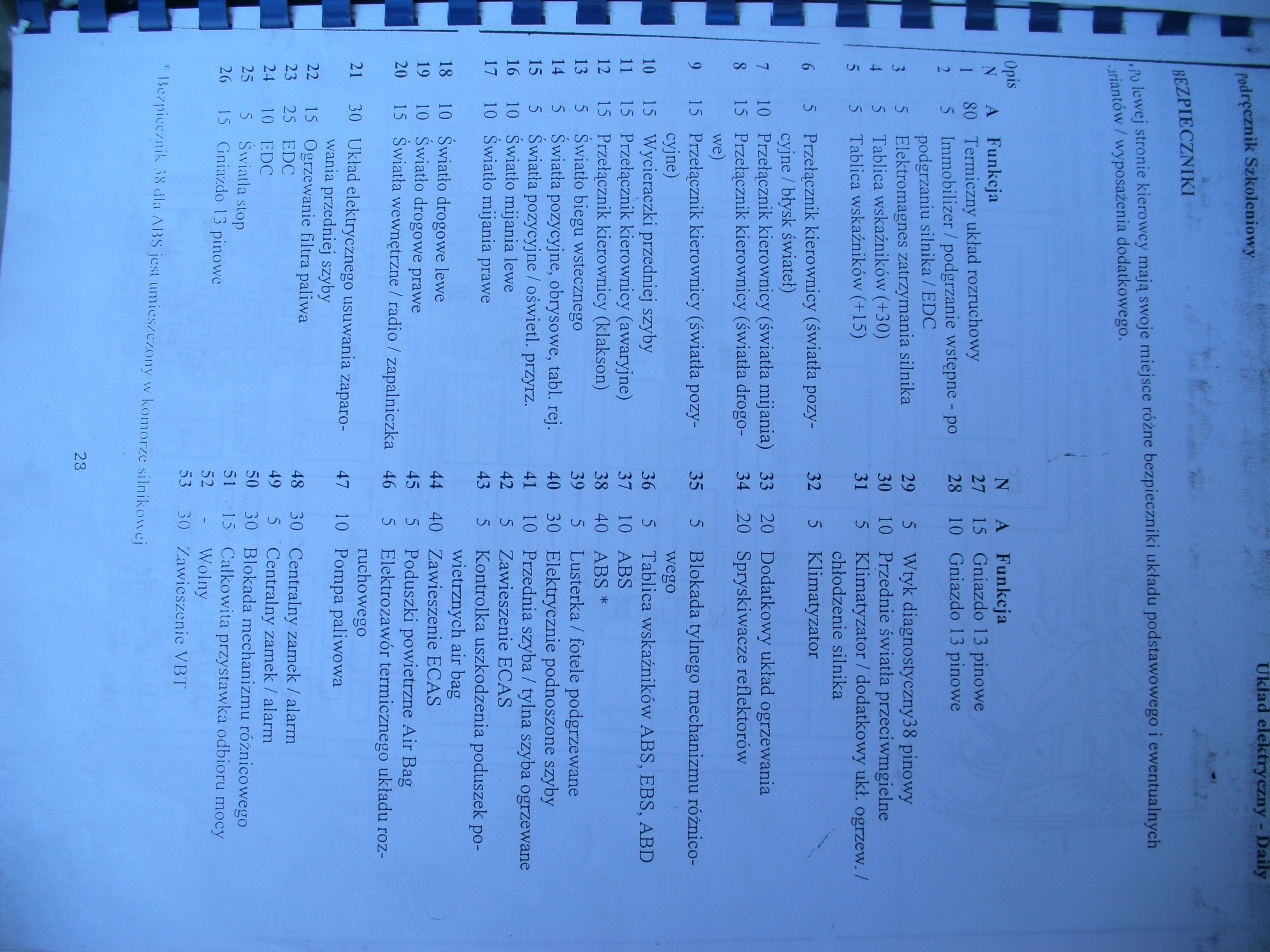

Iveco35c12 - gasną światła na desce rozdzielczej, wskazówki zatrzymują się w danej pozycji; po postoju wraca wszystko do normy - sytuacja powtarza się po przejechaniu jakiegoś dystansu - różnego: czasem po 40 kilometrach, innym razem po 300km. W tym czasie silnik działa normalnie, światła działają. Może ktoś udzielić rady?
