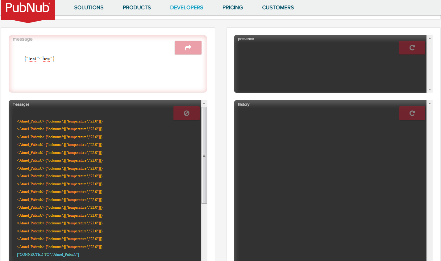

    Po skompilowaniu, oraz uruchomieniu projektu warto uruchomić konsolę emulowanego portu szeregowego aby zobaczyć komunikaty wysyłane przez program. Na stronie https://admin.pubnub.com klikamy po prawej stronie Debug Console zobaczymy tam komunikaty docierające przez internet z modułu WINC1500 do serwerów PubNub. Jeżeli wszystko działa poprawnie na stronie http://www.pubnub.com/console/ powinniśmy zobaczyć w oknie komunikatów wpisy w formie:
    {“columns”:[["temperature","23.00"]]}

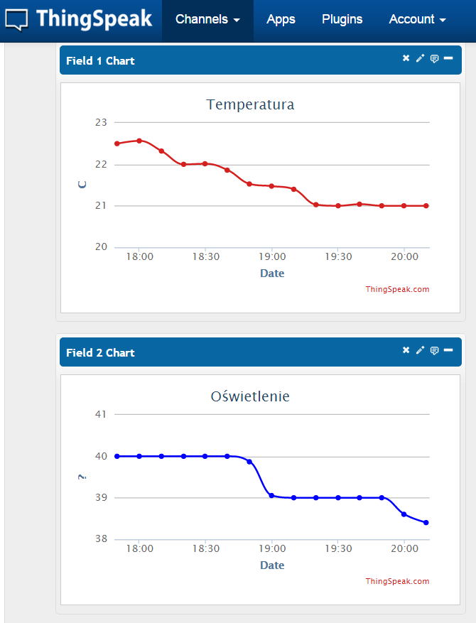

    Sprawdźmy czy możemy łatwo przystosować dostarczony kod aby wykorzystać projekt do połączenia z serwisem https://thingspeak.com , również dedykowanym m.in dla rozwiązań IoT. Po założeniu konta na thingspeak.com tworzymy nowy kanał oraz ustawiamy dwa pola dla temperatury i poziomu oświetlenia:
    Moduły Wi-Fi Atmel WINC1500 dedykowane dla aplikacji IoT cz. III.
    Przy okazji zaglądamy do API Keys i zapisujemy swój klucz.

    Już po chwili możemy obserwować dane napływające do serwisu thingspeak.com, po dłuższym zbieraniu komunikatów możemy zaobserwować długotrwałe zmiany temperatury i oświetlenia:
    Warto zajrzeć do ustawień wykresów, możemy zmienić zarówno sposób prezentacji danych, jak również dodać funkcje matematyczne (średnia z określonej liczby próbek, sumowanie wartości itp.).
