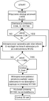

    Witam. Jestem początkujący dlatego to pytanie się tu pojawiło. Czy mógłby mi ktoś wytłumaczyć dokładnie jak sterować multiplekserem 16 kanałowym po podpięciu do mikroprocesora (8051)? Ogólną zasadę działania multipleksera znam, ale co po kolei się dzieje w mikroprocesorze i jak nim sterować to ciężko mi pojąć (jak sczytuje co sczytuje itd). Chciałbym sczytywać dzięki temu multiplekserowi numer czujnika. W zasadzie to muszę też stworzyć algorytm programu w asemblerze, i nie wiem jak do tego podejść. Już 4 raz się z tym męczę. Do multipleksera mam podłączone czujniki ruchu o wyjściu cyfrowym. Zamieszczę może tutaj jak to wygląda.

    Pomoże ktoś? Albo sprawdzi algorytm ?

    Byłem dzisiaj z tym projektem. Zmieniłem trochę algorytm który wrzucam w załączniku.
    Mam zrobić dodatkowo w algorytmie programu warunek: jakby przyszedł sygnał z dwóch czujników (czyli wysoki stan logiczny na np dwóch wejsciach muxa) , nie za bardzo wiem jak mógłbym to zrobić. Myślałem o tym że najpierw sczytać wszystkie wejścia z multipleksera gdzieś do pamięci a potem sprawdzić na których wejściach pojawił się stan wysoki i dopiero załączać alarm. Tylko jak to zawrzeć w algorytmie. Ktoś mógłby jakoś pomóc?
    Co do poprzedniej wypowiedzi to chciałbym inkrementować wartość adresowa i sprawdzać stany wejść. Żadnego przycisku, raczej automatycznie, programowo. Układ nigdy nie będzie zbudowany więc nie zapędzam się w eliminacje drgań styków itd. Wyświetlacz na razie jest nie ważny, jest w pamieci RAM i niech tam na razie zostanie. Wydumany projekt na zaliczenie, ale mimo wszystko muszę go zaliczyć żeby się obronić.
    PS: zmieniłem pin wyjściowy z muxa, podpiąłem go do pinu p1.4 bo do RD P3.7 nie mogę bo już mam tam wyświetlacz który jest w pamieć RAM.
    Co do MUXa , nówka sztuka https://www.sparkfun.com/products/9056
    Co do 8051 , u wykładowcy to jest jedyny procesor na którym się pracuje. Wszystko trzeba w assemblerze kodować.
