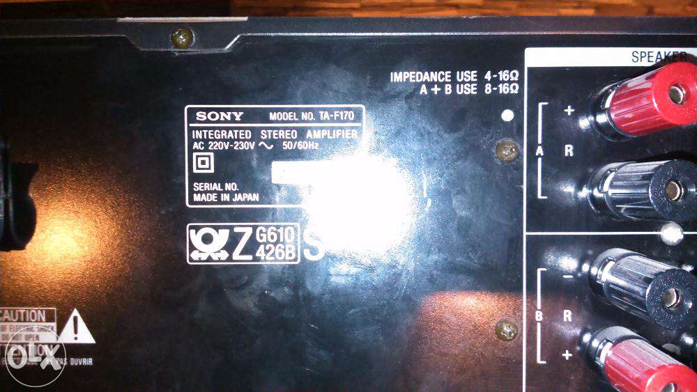

    Witam posiadam wzmacniacz jakim jest Sony F170 , na kanale A moze byc impedancja od 4 do 16 . Jesli chcemy podpiac aby kanal A i B chodzily razem to wtedy impedancja zmienia sie z 4 na 8-16.Moje pytanie brzmi , jak podpiac sub 4 ohm pod ten wzmacniacz , na kanale A chodza Altusy 110 , moze podpiac pod jednego altusa tego suba ? Jesli tak to szeregowo czy rownolegle ?

    Nie na kanale a na wyjściu A. Kanały są dwa. Lewy i prawy.
    Subwoofera pasywnego nie podłączysz. Nie da się. Subwoofer aktywny podłączysz poprzez wyjścia wysokopoziomowe.
