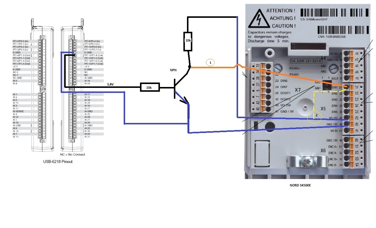

    Chciałbym wysterować falownik za pomocą wejść cyfrowych. Niestety na falowniku NORD SK500E wejścia cyfrowe mają napięcie od 7,5V wzwyż, a na karcie labview USB 6218, stan wysoki wyjścia cyfrowego to max. 3,8 V.
    Z racji że potrzebuje podawać odpowiednie stany na wejścia cyfrowe falownika pomyślałem o tranzystorze NPN.
    Spiąłem układ jak na załączonym schemacie i po mimo że na przewodzie oznaczonym "1" mam 15V lub 0V w zależności od stanu na Bazie tranzystora to falownik w ogóle tego nie widzi. Jeśli jednak na sztywno zepnę 15V z punktu "2"(linia przerywana na schemacie) to to wejście cyfrowe falownika normalnie reaguje.
    Proszę o pomoc, gdzie popełniłem błąd. Bo mam nadzieje że to mój błąd i układ ten będzie działał. Z góry dzięki!

    Sprawdź ile wynosi napięcie za tranzystorem (na jego kolektorze) gdy na jego rezystorze bazowym jest stan wysoki. Upewnij się, że tranzystor w takiej sytuacji jest w stanie nasycenia tj. między jego kolektorem a emiterem napięcie wynosi ok 0,2V. Bardzo możliwe, że tak nie jest. Nie wiadomo jakiego tranzystora użyłeś z jaką β. Osobiście zmniejszył bym wartości obu rezystorów do kilkuset Ω -zwłaszcza tego w kolektorze (na tyle by oczywiście prąd był na rozsądnym poziomie na który zezwala maksymalny prąd kolektora tego tranzystora oraz by za dużo się na nim mocy nie wydzielało). Niech np. RB=1kΩ a RC=500Ω.

    Sugerowałbym zastosować transoptor zamiast samego tranzystora.
    Załatwisz przy okazji separację galwaniczną obwodów.
    Szkoda karty pomiarowej, gdyby z falownikiem coś poszło nie tak ;-)

    Zgadzam się w całej rozciągłości. Transoptor jest tu jak najbardziej właściwym elementem pośredniczącym. Trzeba tylko jeszcze sprawdzić czy moduł z NI jest w stanie swoim wyjściem wysterować diodę LED transoptora. Jeżeli nie to i tranzystor i transoptor mogą znaleźć tu zastosowanie.

    Dzięk za podpowiedzi. Sprawdze najpierw z opornikami, a pozniej transoptor. Dam znac czy dziala
