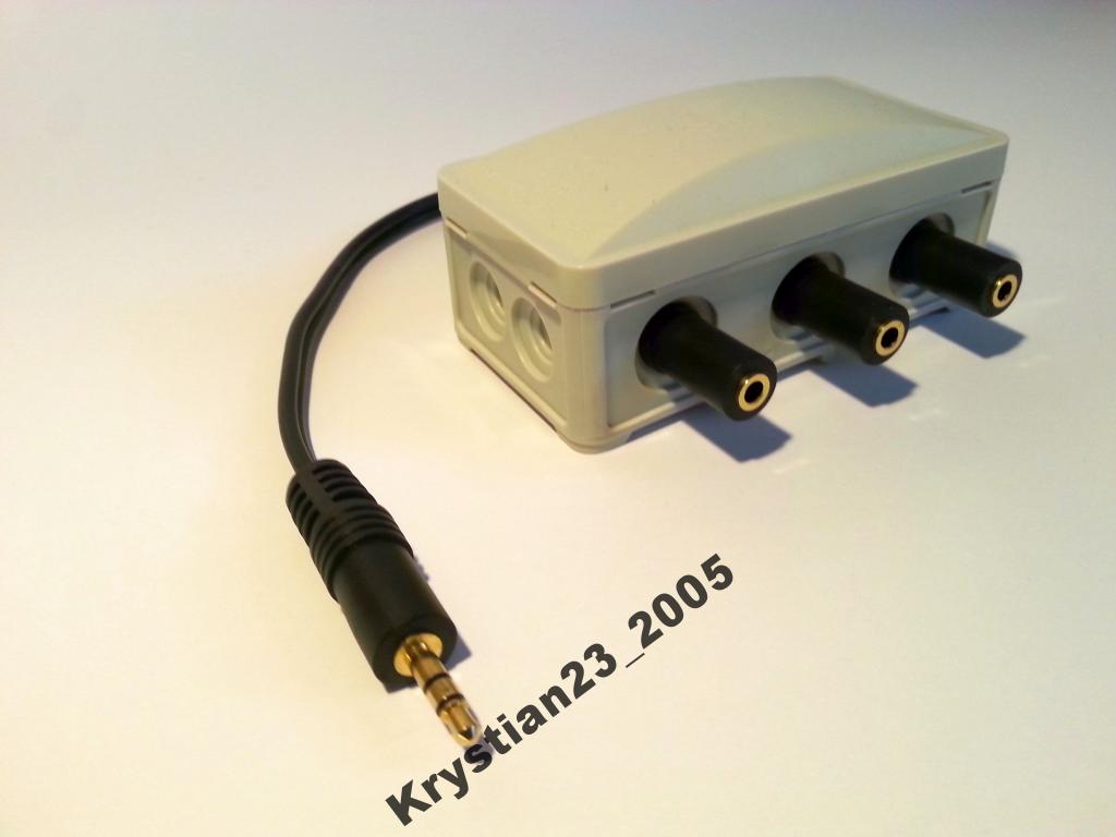

  • #7 14806542
    Polon_us
    Proszę zaopatrzyć się w wynalazek, który znalazłem na Allegro.
    Jest dokładnie do tego, co kolega potrzebuje.
    Można go znaleźć na tym portalu pod nazwą "adapter przejściówka z 5.1 na stereo 3 mini jack" lub aukcja 5463364904.
    Nazwa jest ciutuś przesadzona, ale tam :_)
    P.S. Z jakiś powodów nie mogę dodać zdjęcia. Może później z domu uda mi się podwiesić zdjęcie tego urządzenia.
    Hmm, nadal coś jest nie tak z dodawaniem zdjęć, ale jako załącznik przeszło.
