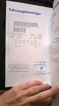

Gdzie znaleźć kod do radia RCD300 w VW Touran 2003, mając wszystkie dokumenty?
Radisa38 21 Cze 2015 13:50 20007 4
  • #1 14789544
    Radisa38
    posiadam wszystkie dokumenty ksiazke serwisowa, karte ale nie widze tam kodu 4 cyfrowego
    Gdzie znaleźć kod do radia RCD300 w VW Touran 2003, mając wszystkie dokumenty? Gdzie znaleźć kod do radia RCD300 w VW Touran 2003, mając wszystkie dokumenty?
  • #2 14799109
    danielzy
    Jeśli radio po podłączeniu woła o kod to znaczy że nie pochodzi z tego samochodu.
    Wtedy jeśli nie masz wpisanego kodu w książce lub karteczki z kodem są tylko 2 wyjścia;albo jechać do serwisu VW i tam za pewną opłatą ściągną kod do radia,albo podjechać do "magików" od elektroniki oni po otwarciu radia uzyskują do niego kod.
    Aha do tego radia nie uzyskasz kodu żadnym kalkulatorem z internetu-przerabiałem temat.
    Pozdro.
    P.S na tych zdjęciach nie ma kodu do radia,to jest tzw. wklejka serwisowa z danymi auta jak nr. VIN,kody silnika i skrzyni oraz kody wyposażenia tego auta,ale kodu radia tam nie ma. Jak nie masz osobnej karteczki lub wpisu z kodem to opcje jak wyżej. Czasem jeszcze jak ktoś ściągał kod to pisali go na obudowie radia.
