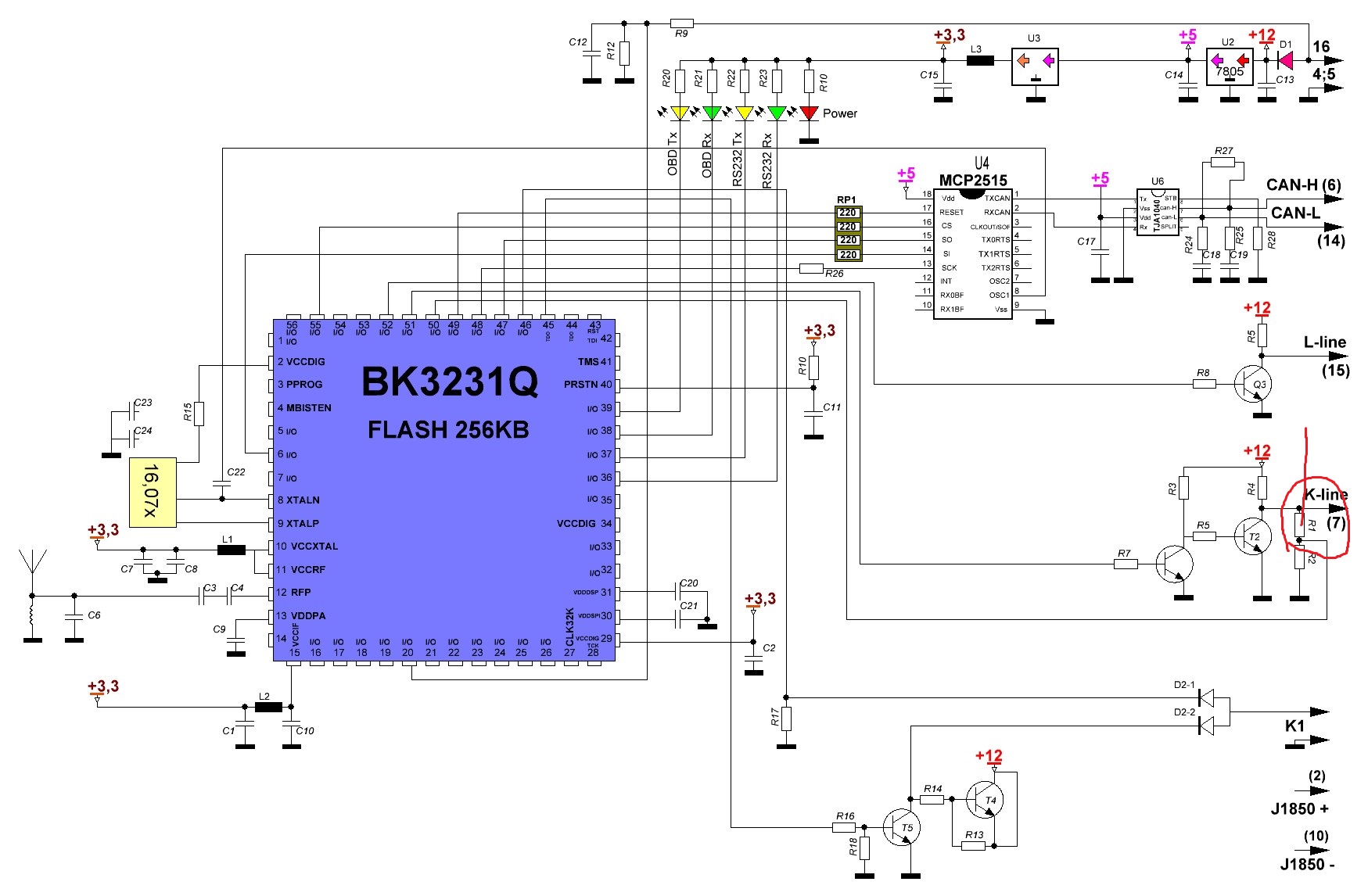

    Cześć,
    Mam następujący problem. Mam w desce zabudowany tablet, zakupiłem do niego ELM 327 na BT wersja 2.2 celem podglądu jakichkolwiek parametrów podczas jazdy, jako bajer dignostyczny po prostu :). Mogę sparować się z urządzeniem, lecz program Torque nie potrafi połączyć się żadnym protokołem z ECU. Pojazd jak w temacie. Na urządzeniu świeci się cały czas czerwona dioda. Próbowałem łączyć się przy pomocy Naxusa 7 oraz Xiaomi Note. Z pojazdem Punto 2FL łączy się bezproblemowo, niestety z Citroenem nie chce się połączyć. Proszę o jakieś rady.

    yacus91
    Problem się rozwiązał, po rozkodowaniu VIN pokazuje że nie ma EOBD - pomimo że wtyczka pasuje. Jest możliwość jakoś to uruchomić bez EOBD czy niestety mogę ELMa wyrzucić?

    sampler
    jestes pewny ze nie ma EOBD? ELM327 BT działa w Xsarze 1.4i z 2001r.
    Natomiast jak masz ELM BT Mini możesz mieć problem z połączeniem ponieważ one posiadają wadę. Sprawdz rezystancję między pinem 7 K-Line a pinem 4 lub 5 GND.
    Citroen C5 mk1 2002 2.0 16V - Brak łączności z ELM327 BT
    Jeżeli jest 90 kOhm to K-Line nie zadziała. Trzeba równolegle do R1 (70k) wlutować rezystor 47k
