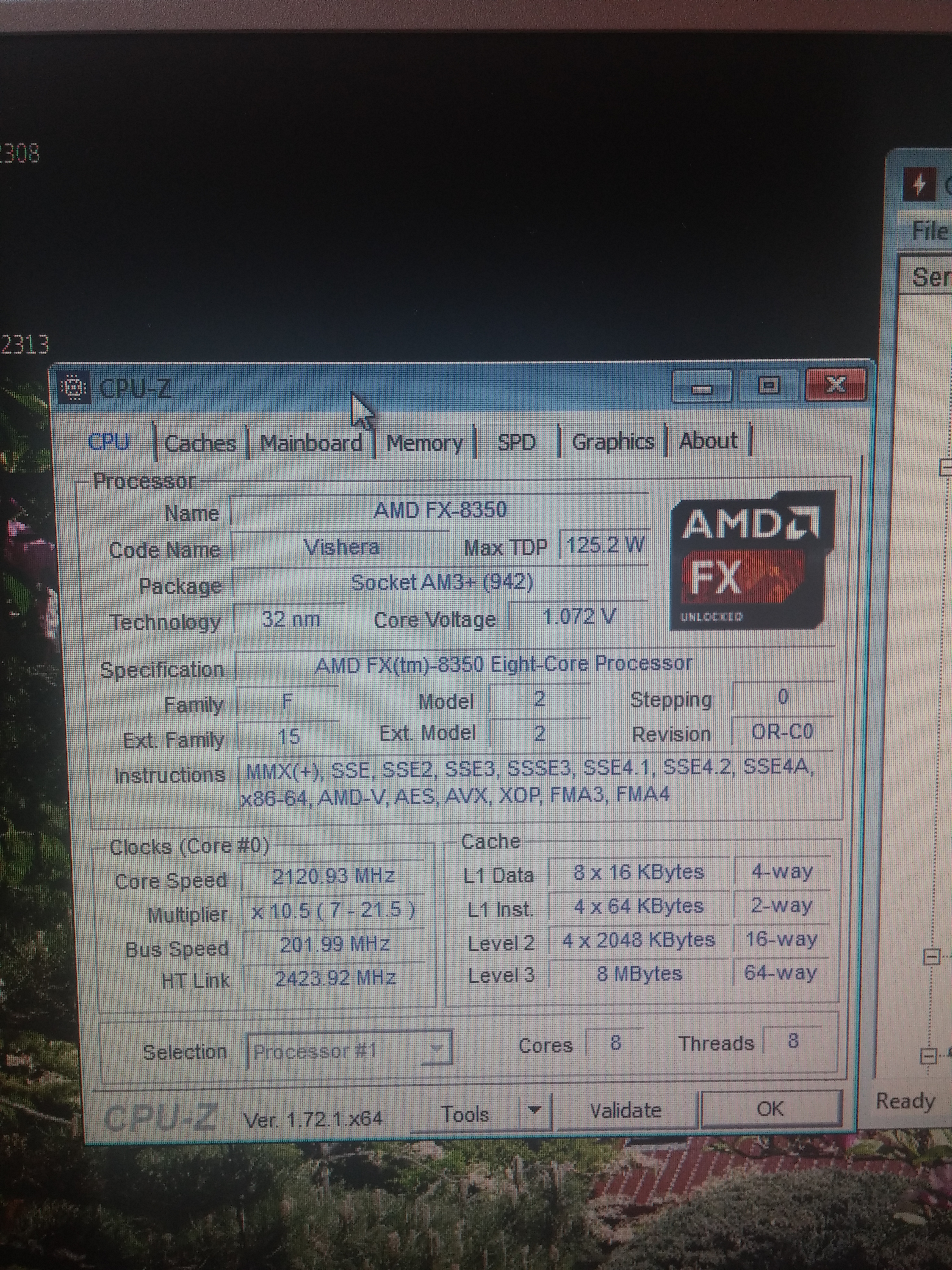

    Cześć skompletowałem sobie taki zestaw:
    Budżetowy zestaw domowy
    Grafika: Radeon Gigabyte HD7770 1gb gddr5:
    Pł.główna: MSI 970A-G46,
    Procek: AMD FX x8-8350 8x4GHz
    Ram: Patriot viper 8gb 1600MHz cl9
    Chłodzenie: Zalman cnps10x performa
    Temp. przy codziennym użytkowaniu nie przekraczają 41st.
    System Windows7 x64bit

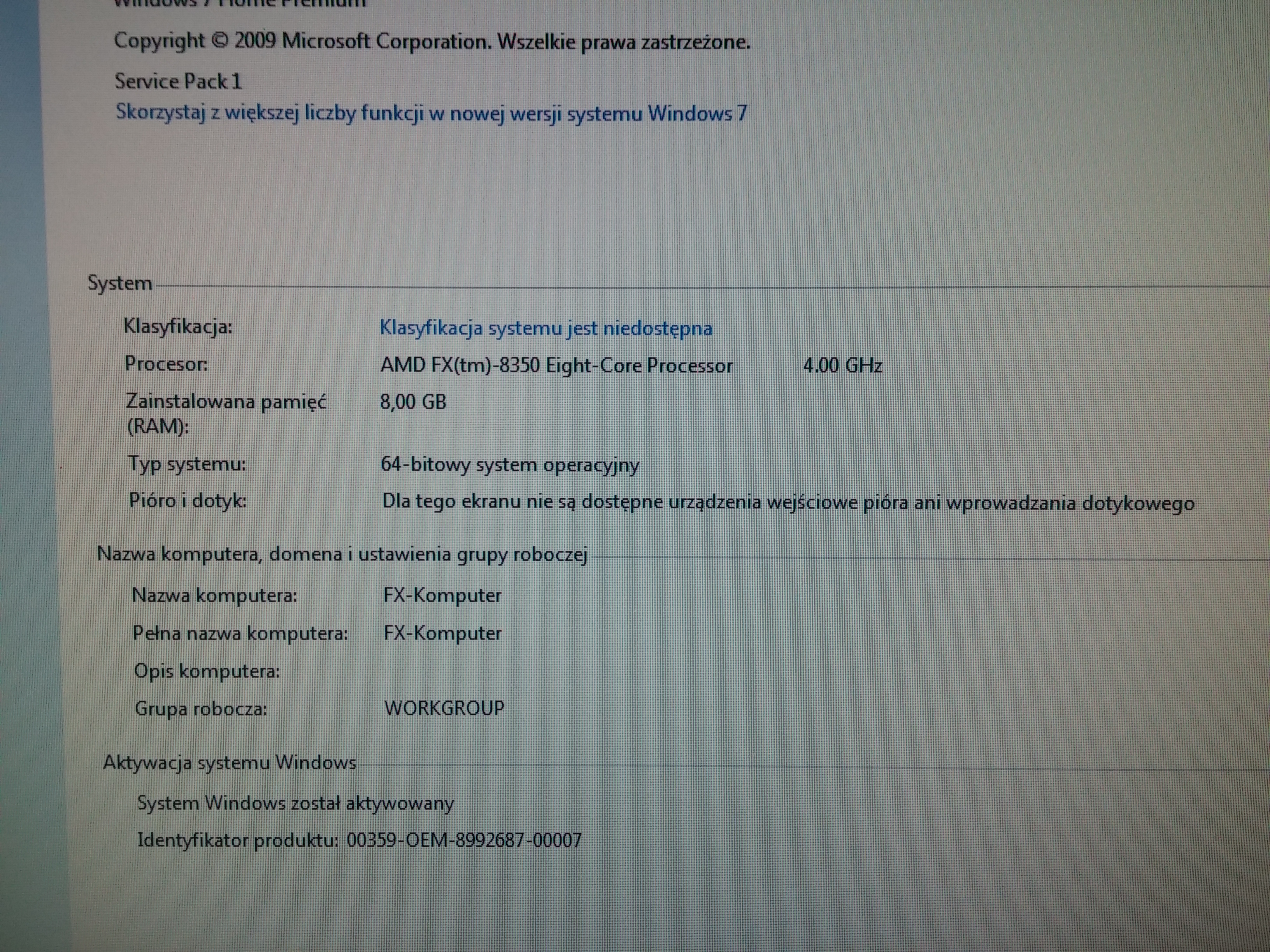

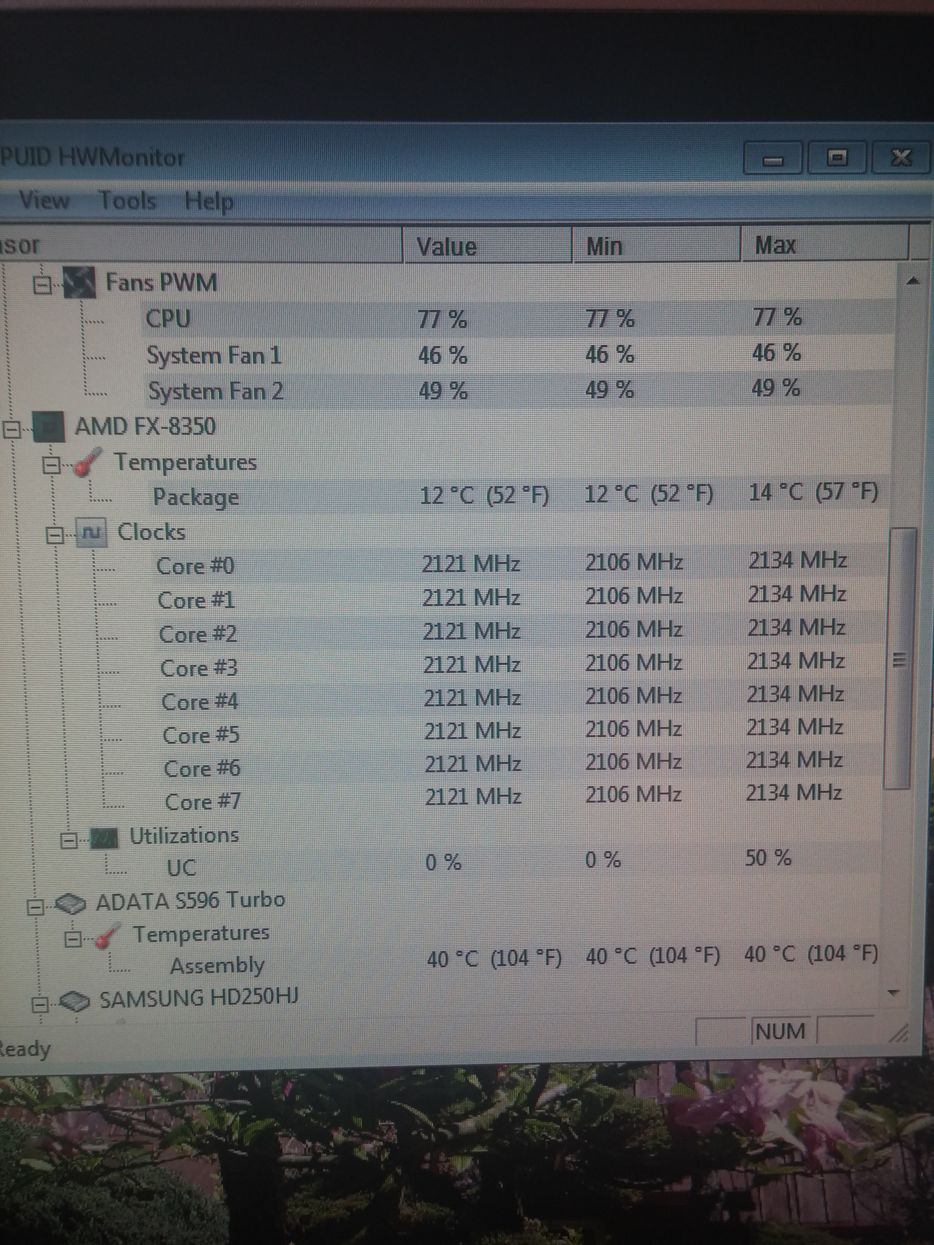

    Nie wiem dlaczego na automatycznym OC GANIE raz w CPU-Z pokazuje prędkość procka 1,4 a czasami 3,9 lub 4gHz... Te wartości "skaczą"
    Po włączeniu w biosie opcji AUTO OC pokazuje cały czas prędkość rdzenia 2,1GHZ...-kurcze jak niby to OC działac ma???
    Rozumię, że muszę opcję automatycznego OC wyłączyć i dać manual?
    Co ustawić manualnie na tabelce na fotach?
    Pomóżcie bo nie wiem co i ile max moge ustawić :/
    Jak ustawić manualne OC dla AMD FX X8 8350 na MSI 970A-G46? Jak ustawić manualne OC dla AMD FX X8 8350 na MSI 970A-G46?
    Tak jest gdy w biosie dam na AUTO OC:
    Zaś w tabeli Windows cały czas pokazuje 4GHz>dlaczego tak?

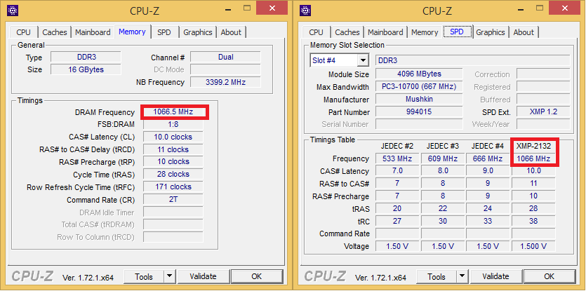

    Też czegoś nie czaję... kości ram kupione o taktowaniu 1600MHz a pokazuje mi CPU-Z (800MHz) ????? Dlaczego tak?
  • #2 14792965
    fiend_
    800MHz, bo "Double Data Rate"
    Po co chcesz podkręcać procesor do tej karty?
    Wartości skaczą, bo jest włączone oszczędzanie energii.
    Jak podkręcać AMD masz tu:
    http://pclab.pl/tip/Overclocking.Guide.jak.po...ik.krok.po.kroku.cz%C4%99%C5%9B%C4%87.4,52305

    #8 14793556
    fiend_
    W cpu-z zawsze ci pokaże połowę taktowania, bo taka jest natura DDR i rzeczywistości nie zaklinaj. W innych miejscach może ci pokazać inaczej.
    Tu jest ram z mojego PC:
    Widać jak byk, że to 2133MHz (profil XMP)

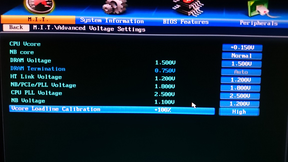

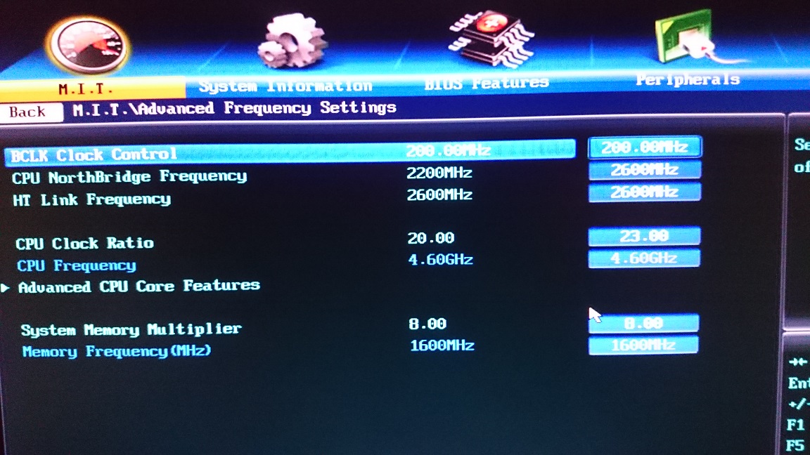

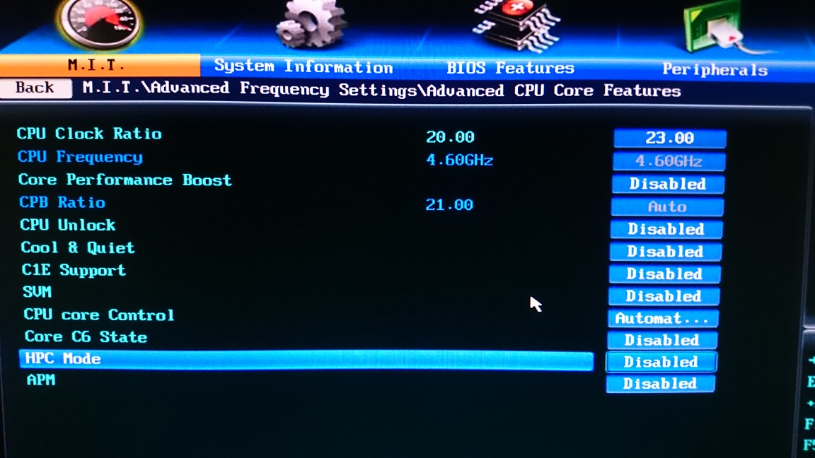

    Witam, chciałem trochę odświeżyć wątek nie zakładając nowego tematu. Kolega "fiend_" dał link do ciekawego poradnika jak podkręcić AMD FX 8350 napisany tak łopatoligicznie, że bez problemu zrozumie każdy <myślę tutaj o sobie ;D>. Ucieszyłem się bo zupełnie przypadkowo mam taką płytę główną GIGABYTE GA-990XA-UD3 chłodzenie grandis xe1236 i zasilacz be quiet 600w pure power l8 box jednak po ustawieniu wszystkiego <jak w artykule pcLabu> przy różnych napięciach dla 4,5 ghz czy 4,6 ghz <napięcia od 1,4 do 1,5.12V> procesor pracował niestabilnie w occt w teście była sinusoida. Przez 30sek 4,6 ghz stabilne przy 100% obciążenia a później spadki do 1,4 ghz i co chwile 1,4 - 4,6 tak już stale się powtarzało.
    Powiecie pewnie nie wyłączył APM albo nie włączył HPC otóż próbowałem i tak i tak oba włączone oba wyłączone i nawet na przemian nic to nie daje mój procesor przy temp 60 stopni czy apm jest czy nie ma sam redukuje zegar do 1,4 ghz
    Wyłączone:
    AMD C1E Support – Disabled;
    AMD C6 Support – Disabled;
    AMD K8 Cool&Quiet control – Disabled;
    AMD APM Master Mode – Disabled
    Ręcznie ustawione wartości pamięci DDR 1600
    Ręcznie ustawione wartości procesora
    Podsumowując procesor albo płyta redukują napięcia i nawet ustawienie w vcore load line calibration jakiej-kolwiek wartości nic nie daje na żadnym biosie od pierwszego do bety z 2014r.
    Zastanawiam się czy to normalne i czy można uzyskać stałe niezachwiane wartości przy tych częstotliwościach?
    Opis komputera:
    01- GIGABYTE GA-990XA-UD3 r3.0, bios Version FEh
    02- AMD FX 8350 4.0GHZ 8x
    03- Kingston HyperX DDR3 8GB PC1600 2x4GB CL9
    04- Radeon r9 280x 3gb ram ddr5
    05- be quiet 600w pure power l8 box
    06- Temperatury podzespołów CPU w spoczynku 30-40C w stresie od 50-70C <czasem więcej>
    08- Windows 7 Ultimate 64bit - wszystkie aktualizacje do dziś.
    09- Avast, spybot, cclener, malwarebytes

    sylvantilus
    rozumiem jak wrócę z pracy wstawię oczywiście wykresy z OCCT.
    Dodam że bez podkręcania na ustawieniach 8x 4,2 ghz pod obciążeniem 100% również mam taki sam efekt. Dopiero gdy aktywnych jest 6 wątków działa wszystko stabilnie.
    Automatyczne ustawienia <zasilania> czytałem, że nie są stabilne do podkręcania procesora dlatego włączam je tylko jak chce żeby sprzęt działał stabilnie na 4,0 Ghz
    Mam informację że te moje chłodzenie ma TDP do 225 czy to za mało? na procesor 125 TDP

    sylvantilus
    Dodaje zdjęcia jakie są ustawienia w biosie i jak wygląda sprawa stabilności już po 30sek pracy w OCCT
    Jak ustawić manualne OC dla AMD FX X8 8350 na MSI 970A-G46? Jak ustawić manualne OC dla AMD FX X8 8350 na MSI 970A-G46? Jak ustawić manualne OC dla AMD FX X8 8350 na MSI 970A-G46? Jak ustawić manualne OC dla AMD FX X8 8350 na MSI 970A-G46? Jak ustawić manualne OC dla AMD FX X8 8350 na MSI 970A-G46?
    jeśli zdjęcia są za mało precyzyjne albo nie można nic na ich podstawie wywnioskować to mogę coś jeszcze dodać, sam już po prostu nie wiem co jeszcze mogę zrobić jakieś pomysły?

    sylvantilus
    no dobrze to na razie zamykam swoją część, powiedzmy że w Cinebench R15.0 mam całkiem fajne wyniki może lepiej już ten konkretny procesor pracować nie może.

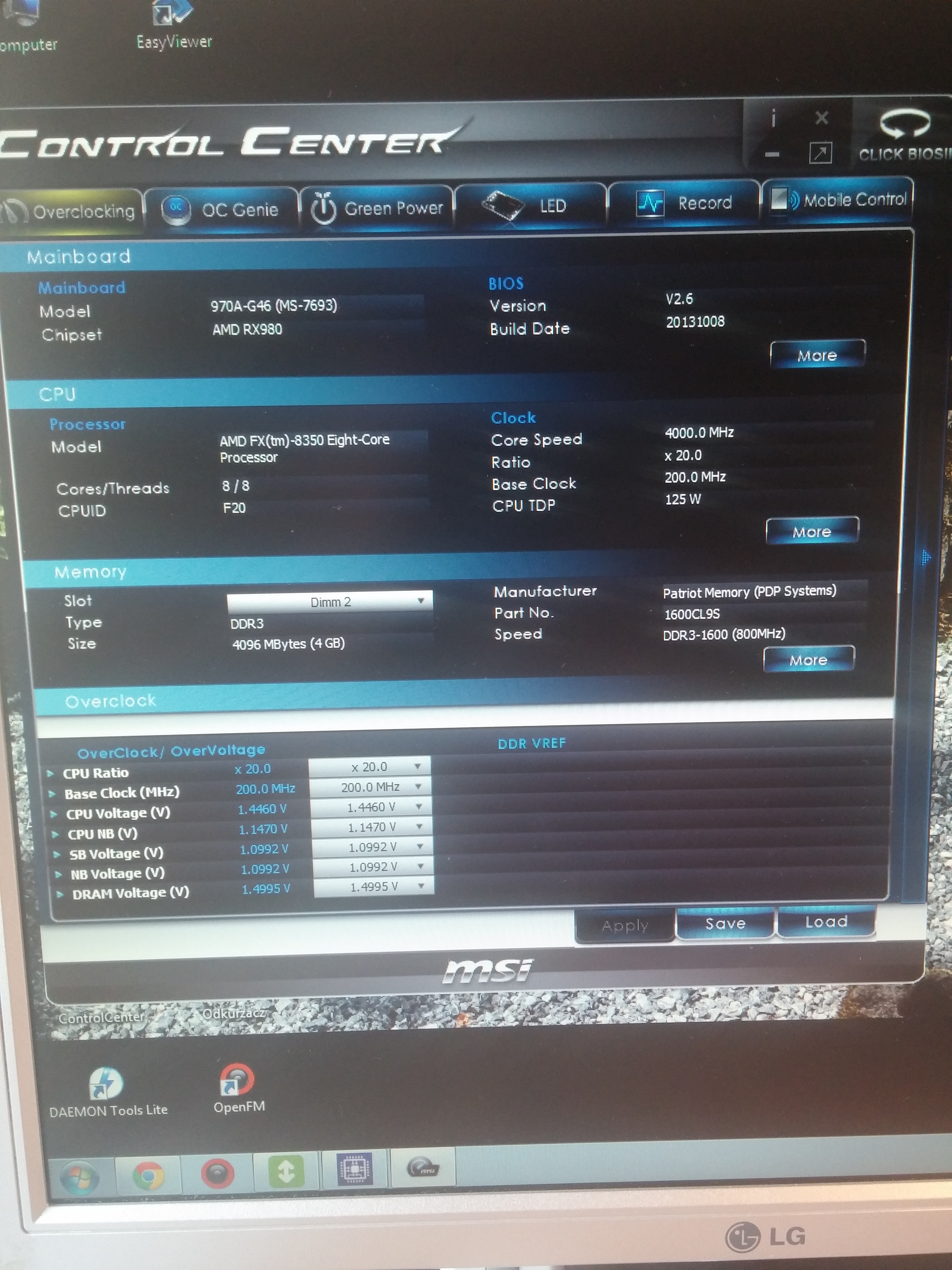

    mnie zastanawia dalczego cpu-z pokazuje ci nadal 1,4Ghz zamiast 4,6 jak to w biosie ustawiłes, przeciez powinno na sztywno pokazywac ci te 4,6GHz... Na mojej pl. glównej tak jest jak mam wl. opcję oszczędzania energii i automatycznego zarządzania prockiem...
    Obecnie mam takjak na obrazku.
    Ty sobie tylko Ratio zwieksz.
