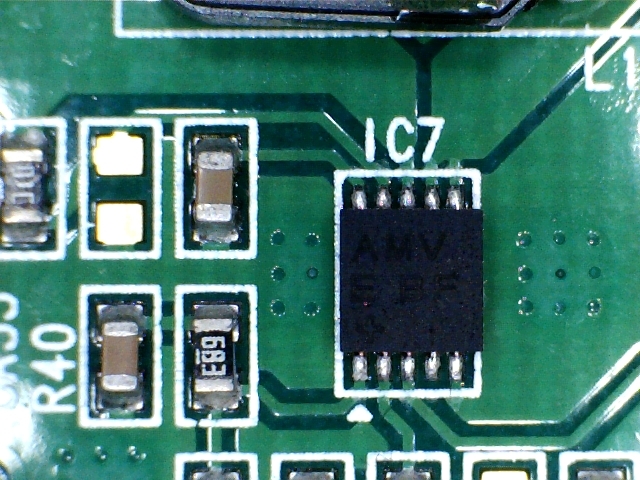

    Monitor uruchamia się, podświetlenie jest ale na ekranie tylko jednolita biel.
    Logika ma numer: 240CT01C2LV0.2
    Na tej logice układ IC7 ( jego zdjęcie w pliku ) bardzo się grzeje. Jest to jakaś przetworniczka. Napięcie wejściowe logiki to 5V. Stabilizatory liniowe 3,3V działają. Układ IC7 grzeje się nawet po odłączeniu wtyku od matrycy.
    Na cewce L1 brak oscylacji.
    Pytanie co to za układ ten IC7? Pisze na nim: AMV i pod dołem EBF. Ma 10 nóżek.
    Cały moduł jest dostępny, ale może udało by się go naprawić bez wymiany całego, no i może ktoś wie jakie napięcia ma tworzyć ta logika? Nigdzie nie doszukałem się na logice napięcia wyższego niż 5V, ani też żadnego napięcia ujemnego.

    IC7 to jest MAX8727.
