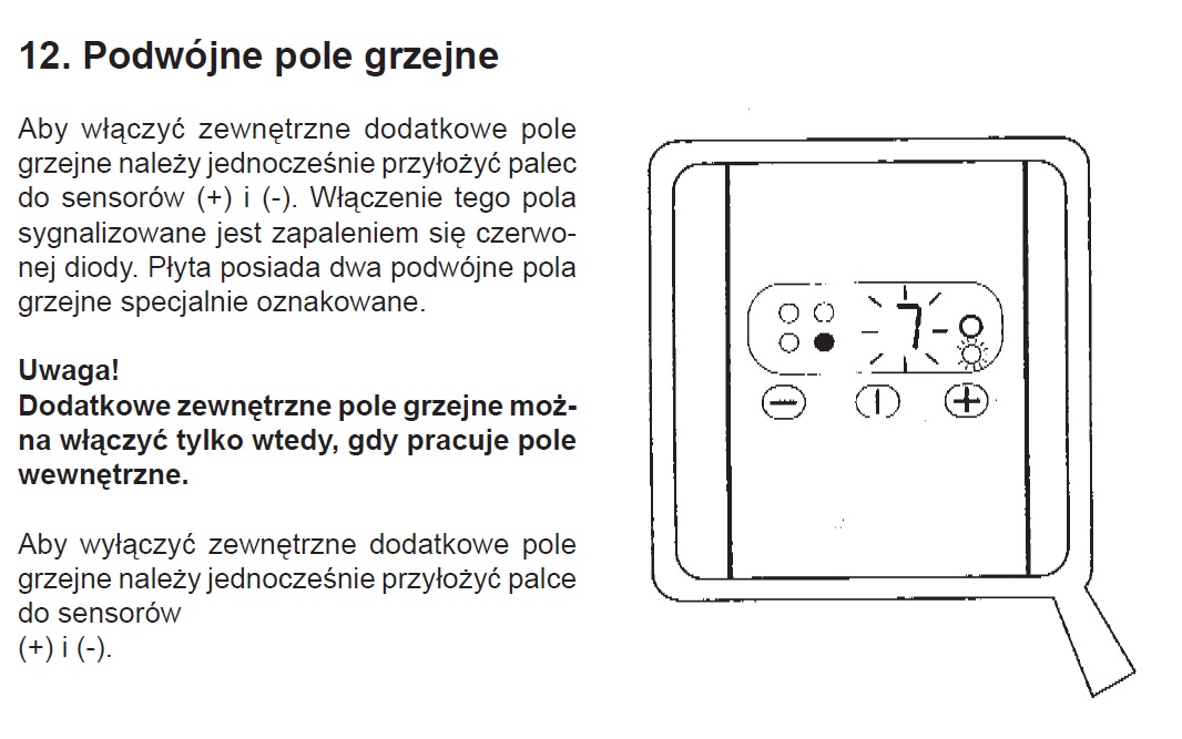

Amica PG4VQ234A - Nie można włączyć dodatkowych pól grzejnych
Rubinh 22 Cze 2015 18:23 2322 4
  • #1 14793688
    Rubinh
    Poziom 24  
    Klient usiłował sam usunąć usterkę, więcej popsuł niż naprawił, wymienił cały blok sterowania na nowy ale niedomaganie nie znikło. W dalszym ciągu nie daje się załączyć pól zewnętrznych. Po prostu naciskanie sensora nie jest odczytywane. Wszystkie płyty są sprawne, połączenia sprawdzone. Dziwne, że oba panele sterujące zachowują się identycznie. Straciłem pomysły. Może ktoś z kolegów spotkał się z tym objawem?.

    Rubinh
    Poziom 24  
    ...i po problemie. Dzięki skryn, to było to. Nikt nie posiadał instrukcji użytkowania, stąd problemy.
