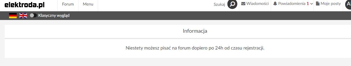

    Nie wiem czemu ale eletroda.pl blokuje mój dłuższy post. Chciałem zapytać o problem z dezaktywacją czujników parkowania.

    Artur Jawa
    Poziom 7  
    Chętnie bym opisał coś więcej ale nie mogę publikować postów.
