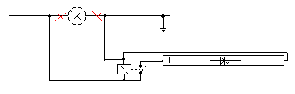

  • #13 14801410
    seryjny1910
    Poziom 8  
    zodiakmenda napisał:
    Przekaźnik możesz wziąć byle jaki z 4 nóżkami, tylko zastanawia mnie czy cewka będzie symulować żarówkę odpowiednio ale jak najbardziej próbować można, jak nie umiesz podłączyć to zobacz sobie schemat przekaźnika
    https://www.google.pl/search?q=schemat+przeka...&sa=X&ei=i5qLVZXMOMm3UafKo-AB&ved=0CAYQ_AUoAQ
    Czy dobrze rozumiem: +12V z akumulatora mam podłączyć pod styk 30, masę pod styk 85, a na leda +12V ze styku 86 a masę ze styku 87?

    #15 14801610
    tzok
    Moderator Samochody
    Źle rozumiesz, 12V "z akumulatora" nie potrzebujesz. Masz zaznaczoną oryginalną żarówkę.
    86 - masa (z oprawki żarówki)
    85 - zasilanie żarówki
    30 - zasilanie żarówki (razem z 85)
    87 - do paska LED ("+")
    "-" paska LED również podłączasz do masy z oprawki żarówki
    Przekaźnik powinien posiadać zintegrowaną diodę, lub powinieneś użyć podstawki przekaźnika a z diodą zabezpieczającą (tylko uważaj na polaryzację!).

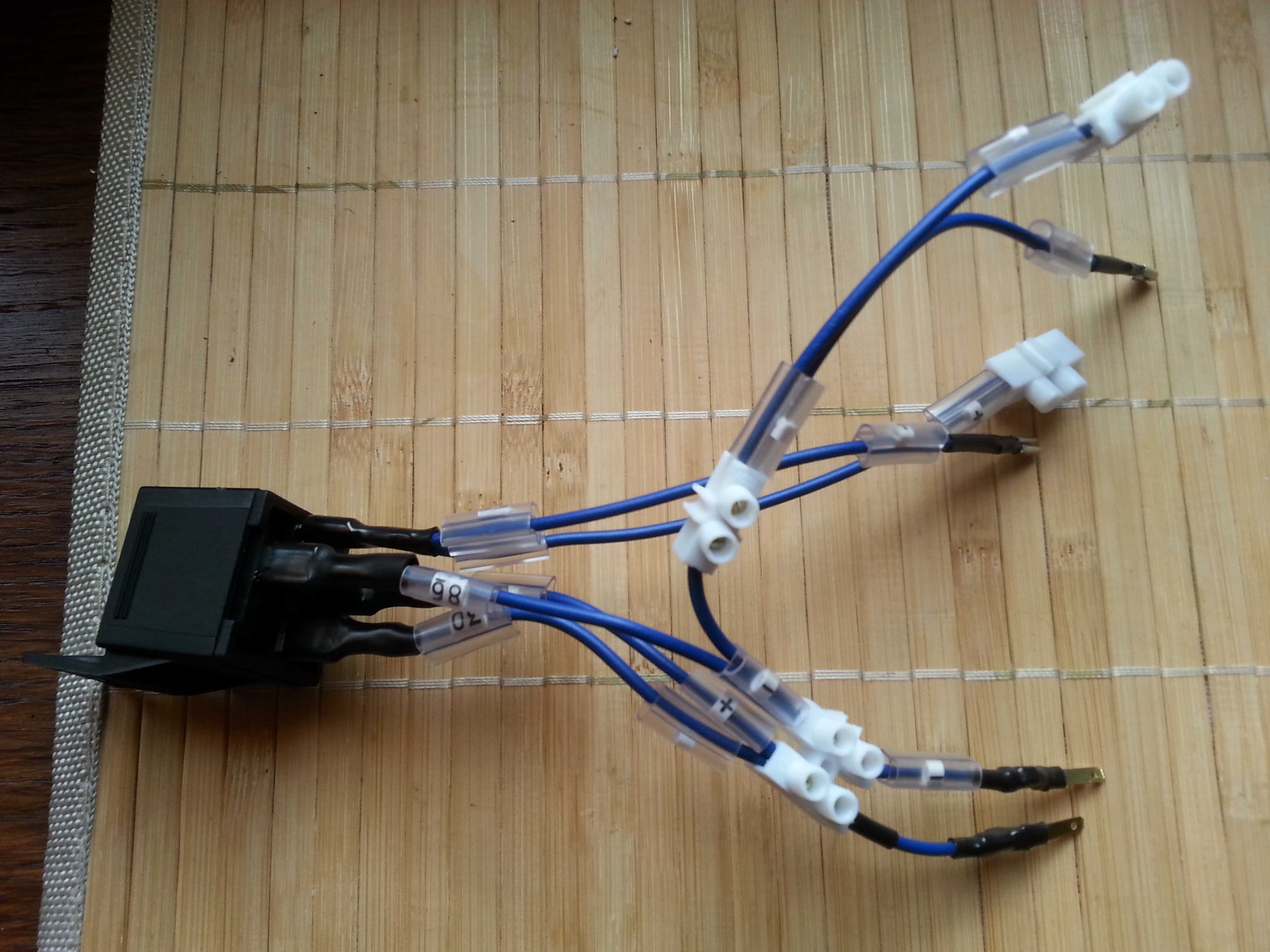

  • #16 14803088
    seryjny1910
    Poziom 8  
    Działa :) ledy gasną po zamknięciu klapy. Pomógł przekaźnik. Bardzo dziękuję za pomoc
    Tak wygląda przekaźnik z wyjściem na dwa ledy
    . Skoda Fabia I 2007r. - ciągle świecąca się lampka bagażnika
