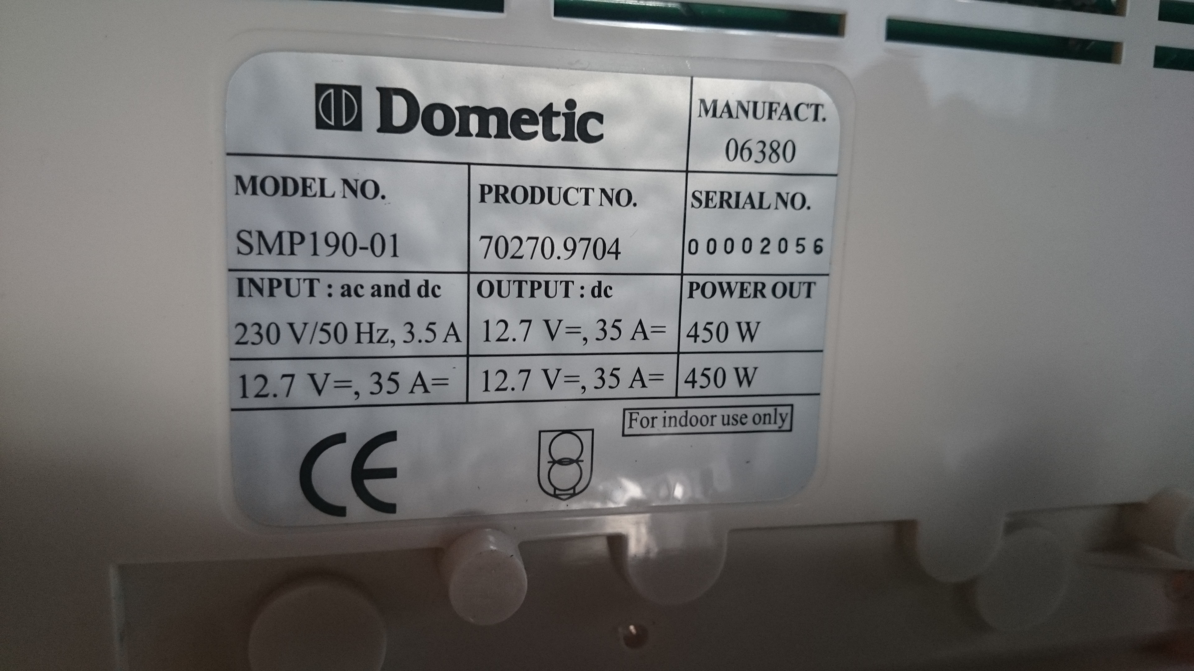

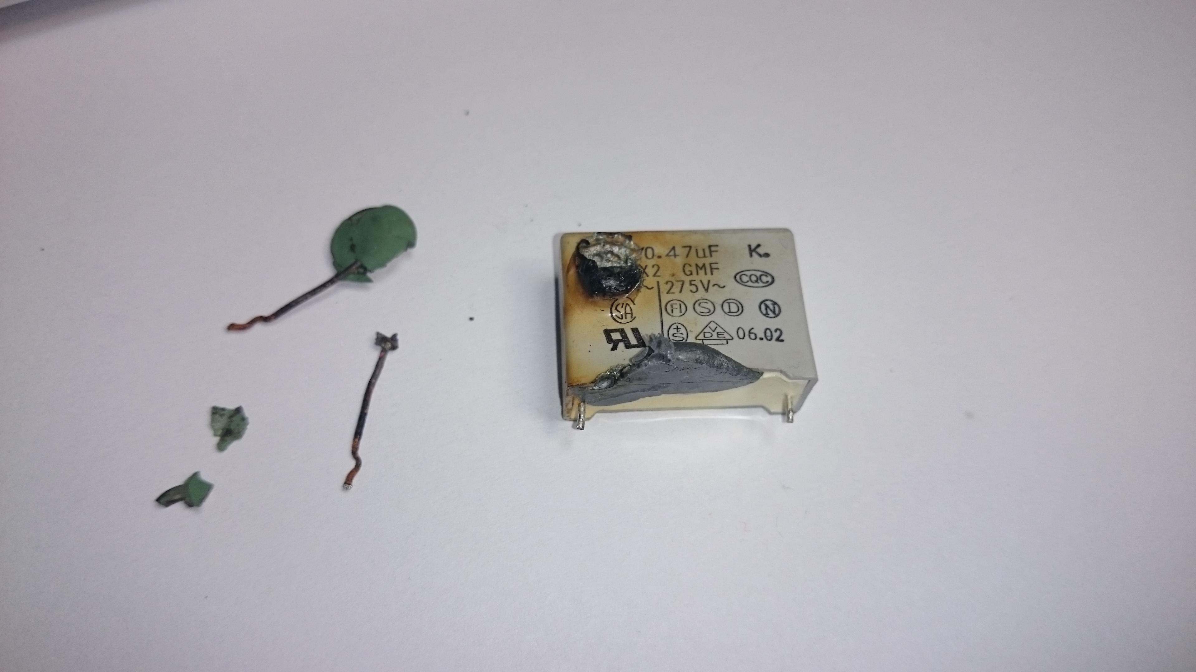

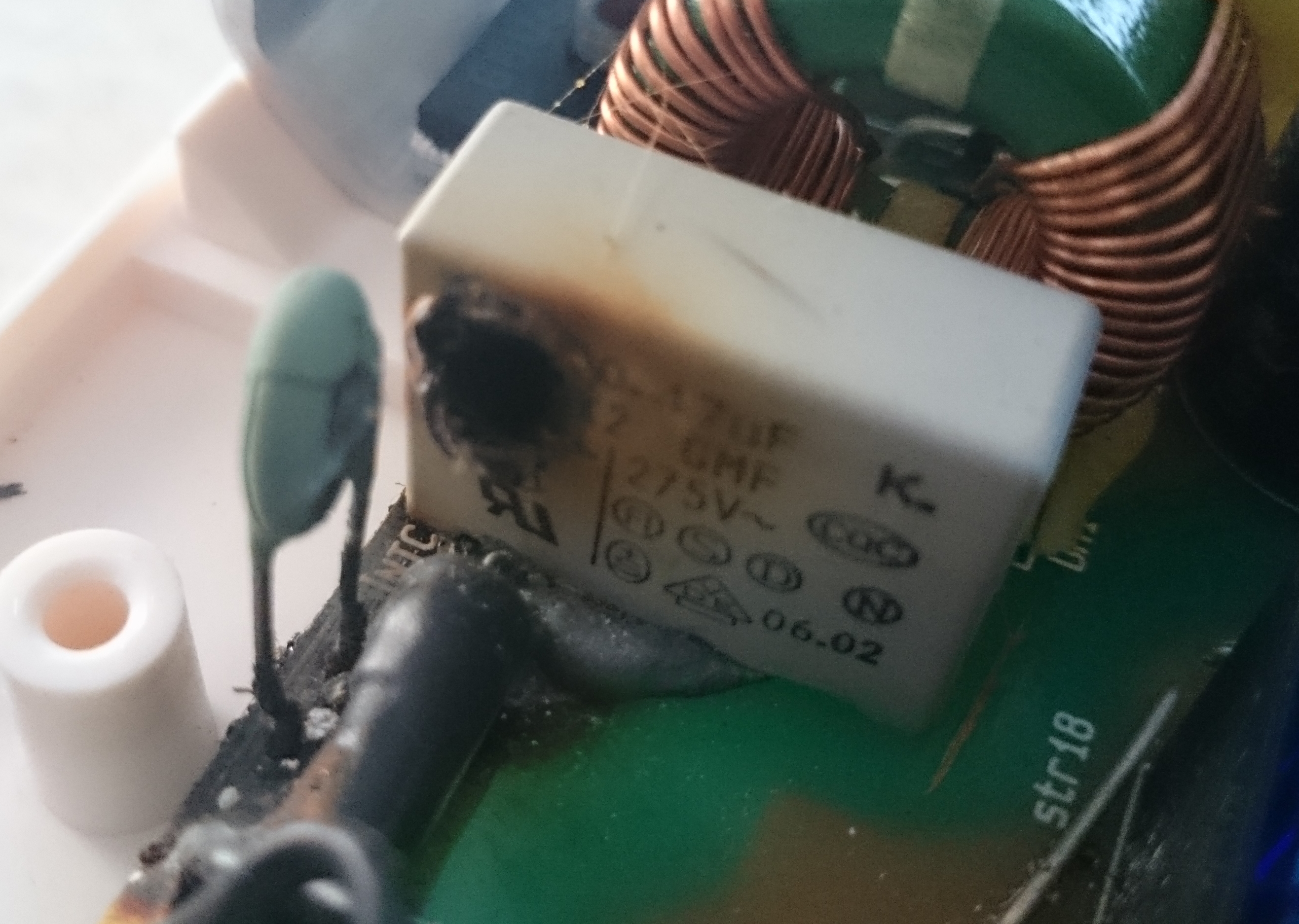

    Koledzy,
    W przyczepie kempingowej zaczęło coś "wonieć"
    okazało się że to przetwornica daje o sobie znać.
    Po dobraniu się - okazało się, że wyciekł kondensator i dosłownie rozsypał się termistor.
    Z doborem i wymianą kondensatora nie było problemu.
    Natomiast termistor (na wejściu) - nie można odczytać żadnych wartości.
    Jedynie kolor - zielony - ale to chyba nie wiele pomoże.
    Schematów w sieci nie potrafię namierzyć :-(
    Czy ktoś znacznie mądrzejszy ode mnie może mi doradzić jaki termistor wstawić?
    przetwornica z 230V na 12V
    DOMETIC SMP 190-01
    wejście 230V
    wyjście 12V
    Moc 450W

  • #4 14798030
    staciek
    co zastałem
    przetwornica DOMETIC smp 190-01 - spalony kondensator i termistor
    tabliczka znamionowa
    zdemontowane
    z nowymi podzespołami, ale termistor źle dobrany
    przetwornica DOMETIC smp 190-01 - spalony kondensator i termistor :oops:
  • #5 14801888
    staciek
    Pojechałem do sklepu z podzespołami ...
    popatrzyli, pośmialiśmy się, że ze "szczątków" nic nie odczytamy...
    i poradzili żeby nie zgadywać wartości termistora - tylko wstawić warystor...
    i chyba ma tym się skończy - bo nie widzę innego wyjścia z braku schematu czy dostępu do innego analogicznego urządzenia aby sczytać parametry.
    #6 14805665
    Sniezynka
    Poziom 33  
    Przeczytaj ten artykuł: http://ep.com.pl/files/2199.pdf a myślę że wszystko się wyjaśni.
    Warystor to w tym przypadku zły pomysł.
  • #7 14863934
    staciek
    cd....
    znam już opis termistora SCK 104 (4A, 10 Ohm)
    za parę dni dam znać czy naprawa się udała.
