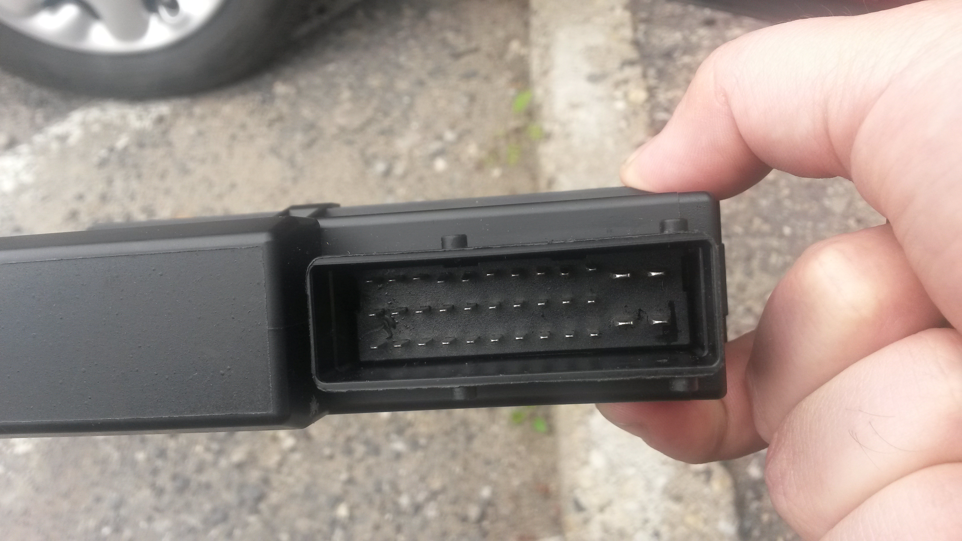

Mam problem z otwieraniem centralnego zamka kluczykiem od strony kierowcy. Z kluczyka otwiera/zamyka tylko drzwi kierowcy. Centralny zamek w klapie działa, otwiera/zamyka wszystkie drzwi. Z panela wewnątrz również zamyka/otwiera wszystkie drzwi. Z pilota również otwiera/zamyka wszystkie drzwi. Oświetlenie wewnątrz działa, szyby również działają.
Dzieje się tak od czasu podłączenia alarmu. Podłączenie alarmu zostało wykonane według instrukcji producenta i podpięto "+" i "-" . Okazuje się, że sterowanie centralnym jest "minusem", i chyba coś uległo uszkodzeniu ale nie wiem co. Odpiąłem "plus" i w sterowaniu jest teraz tylko "masa" ale centralny dalej nie działa.
Moduł komfortu pod nogami kierowcy jest suchy, kable nie mają uszkodzeń.
Przeczytałem wiele postów, z których wynikało, że uszkodzona będzie elektronika w zamku drzwi kierowcy.
Kupiłem nowy zamek, zamontowałem i nic to nie dało.
Kupiłem inny zamek (nowy) innego producenta, to samo - nie pomogło.
Przewody w przelotce drzwi oraz na wszystkich odcinkach które idą do opisanego zamka, nie mają nigdzie przerwy ani uszkodzeń.
Podpiąłem VAG i wyskoczyły błędy:
928 - jednostka zamykająca dla centralnego zamka, strona kierowcy F220
960 - włącznik dla centralnego zamka, strona kierowcy F59
1330 - centralna jednostka sterująca systemem komfortu J393
1331 - jednostka sterująca drzwi, strona kierowcy J386
Błędy zostały usunięte, problem dalej jest.
Zauważyłem też, że jak przy otwartym centralnym kręcę kluczykiem w zamku drzwi kierowcy to zamykają się "mechanicznie" a jak zamknę centralny z pilota. Otwieranie mechaniczne z klucza tych drzwi już nie działa.
Proszę o pomoc w czym może być problem...

Oba zamki które podłączałem były fabrycznie nowe.
