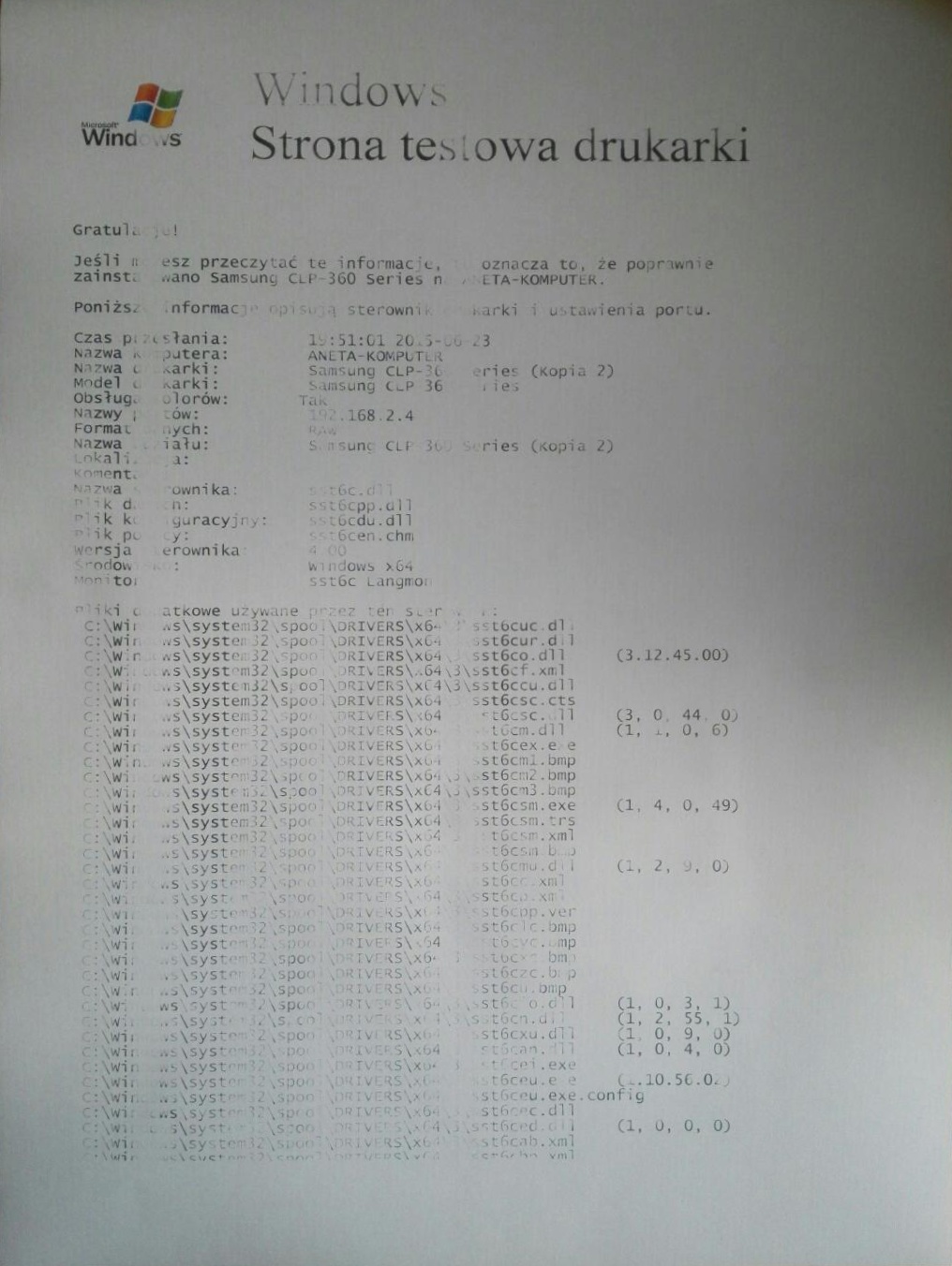

    Witam, mam problem tego typu ze drukarka drukuje tak jak na załączonych plikach. Jedno zdjęcie to miało wydrukować się cala czarna strona.
    Do drukarki wygrałem wiecznego chipa, rozkreciłem toner wyspałem resztę proszku, wyczysciłem wszystko tak jak pokazują to na filmach na Youtube, skręciłem i zaspałem proszkiem. Niestety nie do końca doczytałem i wsypałem 50 gram, zaczęła drukować czarne pasy wzdłuż kartki, gdy się zorientowałem że jest za dużo proszku, więc zacząłem odsypywać i powinno się zostać ok 30 gram i było ok, ale po paru dniach zaczęła drukować tak jak na załączonych zdjęciach.Dodam jeszcze że narazie robiłem tylko czarny kolor.
    Teraz gdy wyjme toner to ta rolka magnetyczna nie jest równo pokryta tym proszkiem, a z jednej strony widać że tego proszku jest nadmiar.
    Proszę o pomoc. Samsung CLP365W - Białe paski po dosypaniu proszku. Samsung CLP365W - Białe paski po dosypaniu proszku.

    Tak jest to pierwsza regeneracja, przebieg to max 500 stron, nie wiem nie liczyłem. Tyle ile można wydrukować na kasecie startowej. Kasety są oryginalne startowe. Sprzedawca twierdzi że to ten wałek numer aukcji to 5047162693. Przeczyscilem jeszcze raz ta listowe i jest idealna, nie ma na niej żadnych grudek proszku, nie jest porysowana ani pogięta.
    W załączniku przesyłam jeszcze skan wydruku który kazał mi zrobić ten sprzedawca, po czym stwierdził że do wymiany jest ten czarny wałek oraz niebieski.

    Przed chwilą jeszcze raz rozkrecilem ten toner, listwa i rolka wymyta w spirytusie, wałek z gąbki też przelecialem odkurzaczem i chyba wysłałem proszek bo po złożeniu nie drukuje nic na czarno. Czy jest to możliwe żeby przez wałek gąbczasty wyciągnąć z Tonera proszek?
  • #14 15243251
    mexykaniec
    Jak najbardziej możliwe, przy czyszczeniu gąbczastego odkurzaczem na pewno doszło do wyssania tonera.
