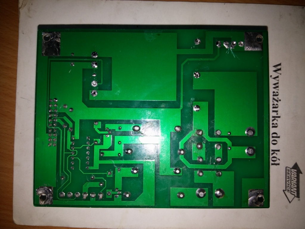

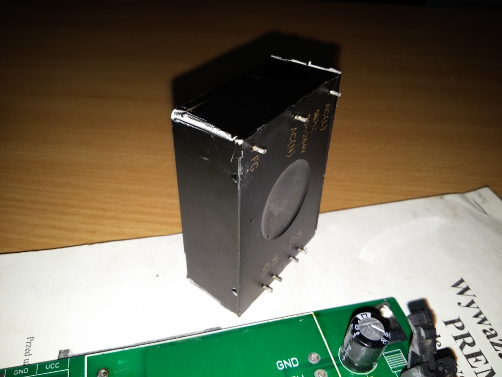

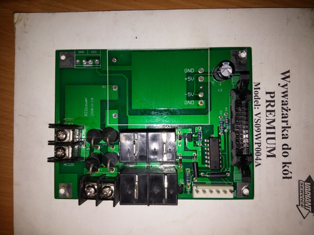

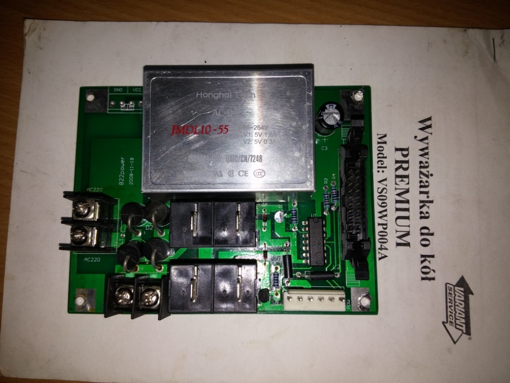

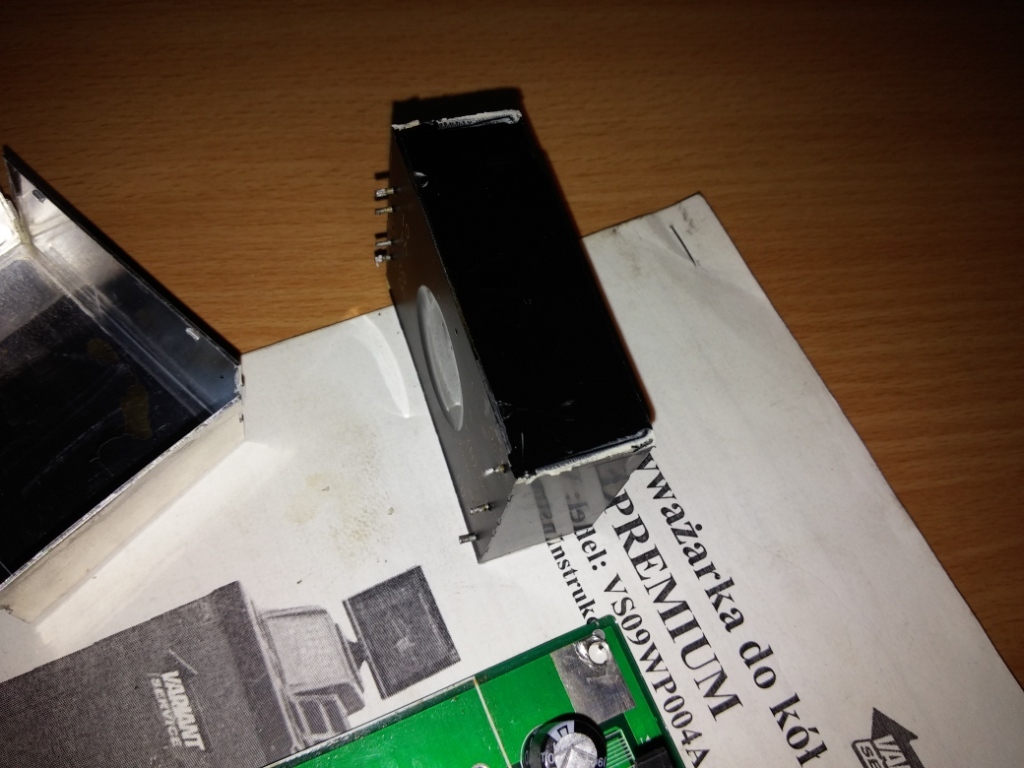

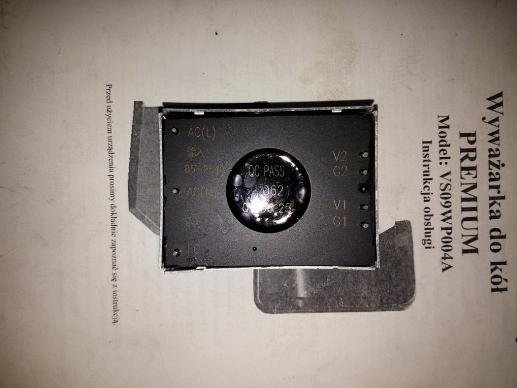

Szukam zamiennika zasilacza do wyważarki od kół. Jak maszyna stoi włączona całą noc, to działa.Wystarczy wyłączyć po pracy i rano nie daje się włączyć. Zaskoczy dopiero po ok. 8 godzinach jak pozostanie włączona. Napięcie na wyjściu skacze od 2.2V do 4.7V. Na płytce zasilacza jest moduł zasilacza impulsowego JMDL10~55, AC 85~264V, DC V1: 5V 1.6A DC V2: 5V 0.3A. Jest to przetwornica Honghai Tech AC-DC. Przetwornicy nie da się rozebrać zalana jest cała żywicą. Po wylutowaniu na płytce po stronie wtórnej jest opis wyjść GND, +5V, -5V, GND.
