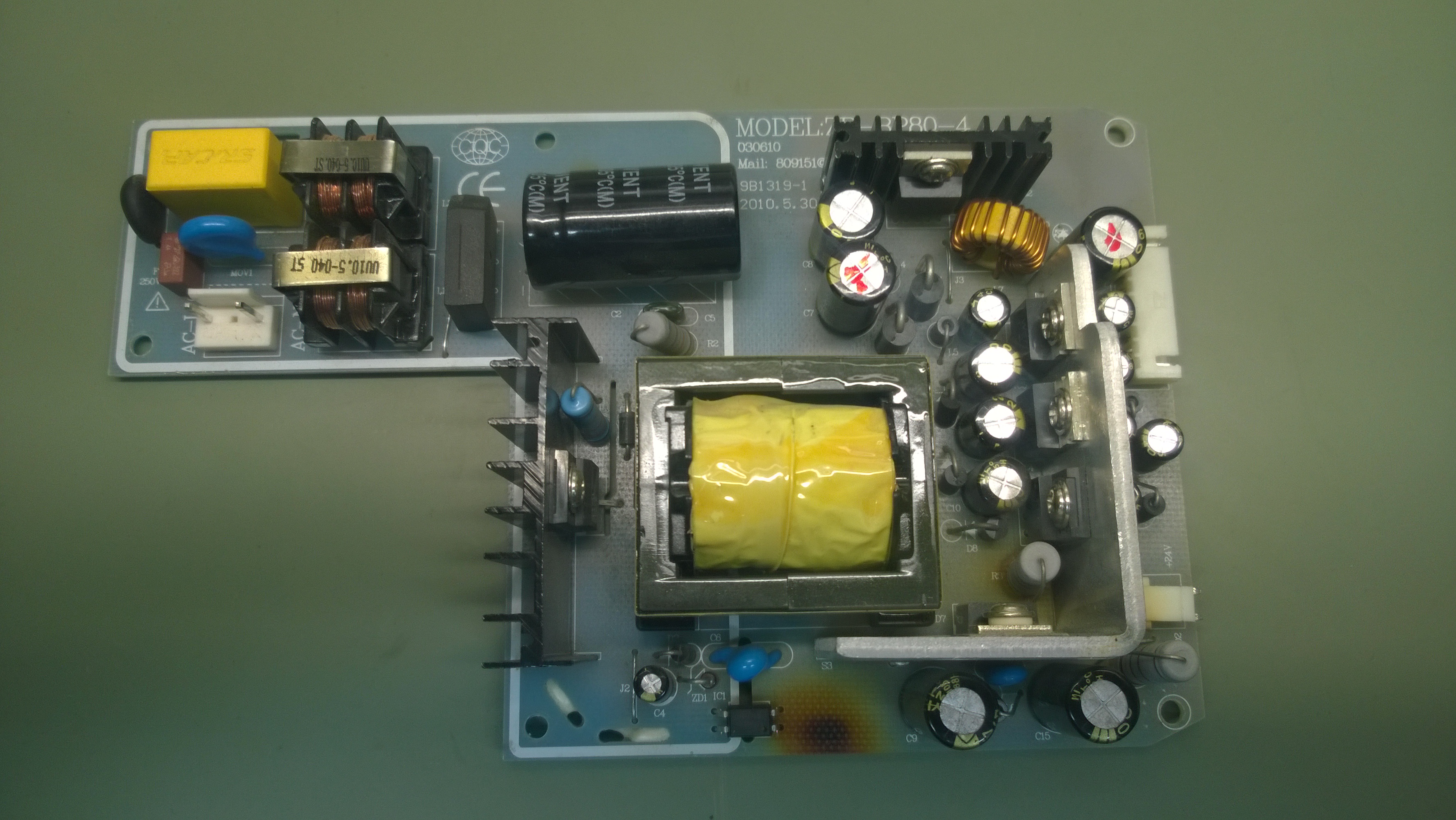

    Szukam schematu płytki: MODEL: ZR-BP80-4.
    Konkretnie chodzi mi o rezystor R17.

    Na schemat, to raczej bym nie liczył - więcej na rozumowanie :idea:
    Jakby kolega podał typ transoptora (IC1), to obliczenie wartości R17 dla napięcia 24V nie stanowi żadnego problemu znając maksymalny prąd LED (bardzo możliwe, że jest to popularny w tych zastosowaniach PC817 / LTV817). Spalenie się R17 (rezystor szeregowy diody LED transoptora) świadczy, że LED może być przebity - czyli transoptor bardzo prawdopodobnie też będzie do wymiany. Oczywiście sprawdzenie TL431 (IC7) również jest w tym przypadku wskazane.
    Dla transoptora PC817 (Ifmax=50mA, Uf=1,2V) => R17= 1kΩ (prąd If≈25mA). Może lepiej byłoby dać 2 rezystory 2,2kΩ połączone równolegle o możliwie jak największej mocy w kategorii SMD lub co czasami stosowałem, przewiercenie padów SMD wiertłem 0,8mm i wlutowanie rezystora do montażu przewlekanego o mocy 0,5W.

    Na szczęście nie zostały uszkodzone pozostałe elementy na tej płytce. Prawdopodobną przyczyną mogło być uszkodzenie tranzystora IRFZ44 na innej płytce. Po wymianie rezystora i tranzystora maszynka działa :) Dziękuje za pomoc.
