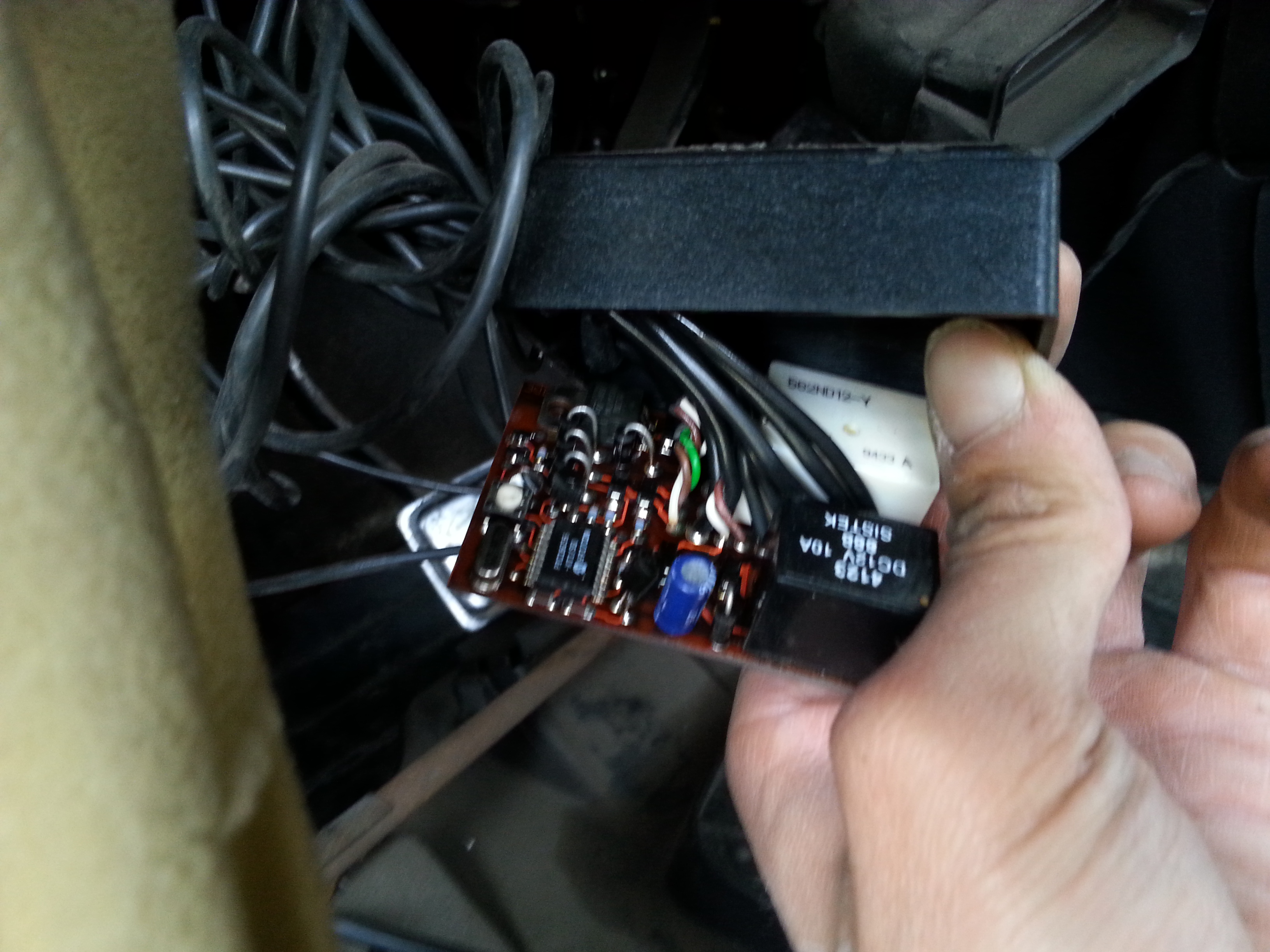

    Witam ostatnio stałem się szczęśliwym posiadaczem 323 z silnikiem 1.6 rok 1993 jednak jak to w starych autach bywa rozładował się akumulator . Po naładowaniu i włożeniu akumulatora załączy się jakiś alarm i auto nie chcę odpalić odcięty jest przycisk lpg/pb i mruga czerwona dioda przy przyciskach ogrzewania szyby poprzedni właściciel mówił ze ma jakiś pilot ale go niestety zgubił.
    W tej sytuacji ze względu na niską wartość pojazdu chciałbym sam usunąć odcinke bez ingerencji elektryka – gdzie mam szukać muszę przyznać że nie mam żadnego doświadczenia z ty tematem .
    Dodam jeszcze że pod kierownicą jest taki mały okrągły metalowy punkt ale dokładanie do niego magnesu/baterii nic nie daje.

    bakubaku69
    Zapewne wystarczy dojść po przewodach gdzie to jest wpięte w oryginalną wiązkę i połączyć wszystko tak jak było fabrycznie przy okazji usuwając ten cały alarm/immo. Chyba że to auto było fabrycznie z immo to będzie problem jak się rozkodował.

    slevy70
    Usuń to urządzenie z drugiego zdjęcia . Najlepiej po przewodach odnaleźć po kolei plus, minus, kierunkowskazy , czujniki drzwiowe, syrenę no i oczywiście odcięcie zapłonu bezpośrednio z alarmu ew na zewnętrznym przekaźniku.

    grala1
    Specjalista grupy V.A.G.
    Masz tam dwa przekaźniki - zapewne jeden od kierunkowskazów a drugi od odcięcia zapłonu.
    Zrób zworkę na stykach przekaźnika po kolei na każdym i będziesz wiedział który jest od kierunkowskazów a który od odcięcia zapłonu.

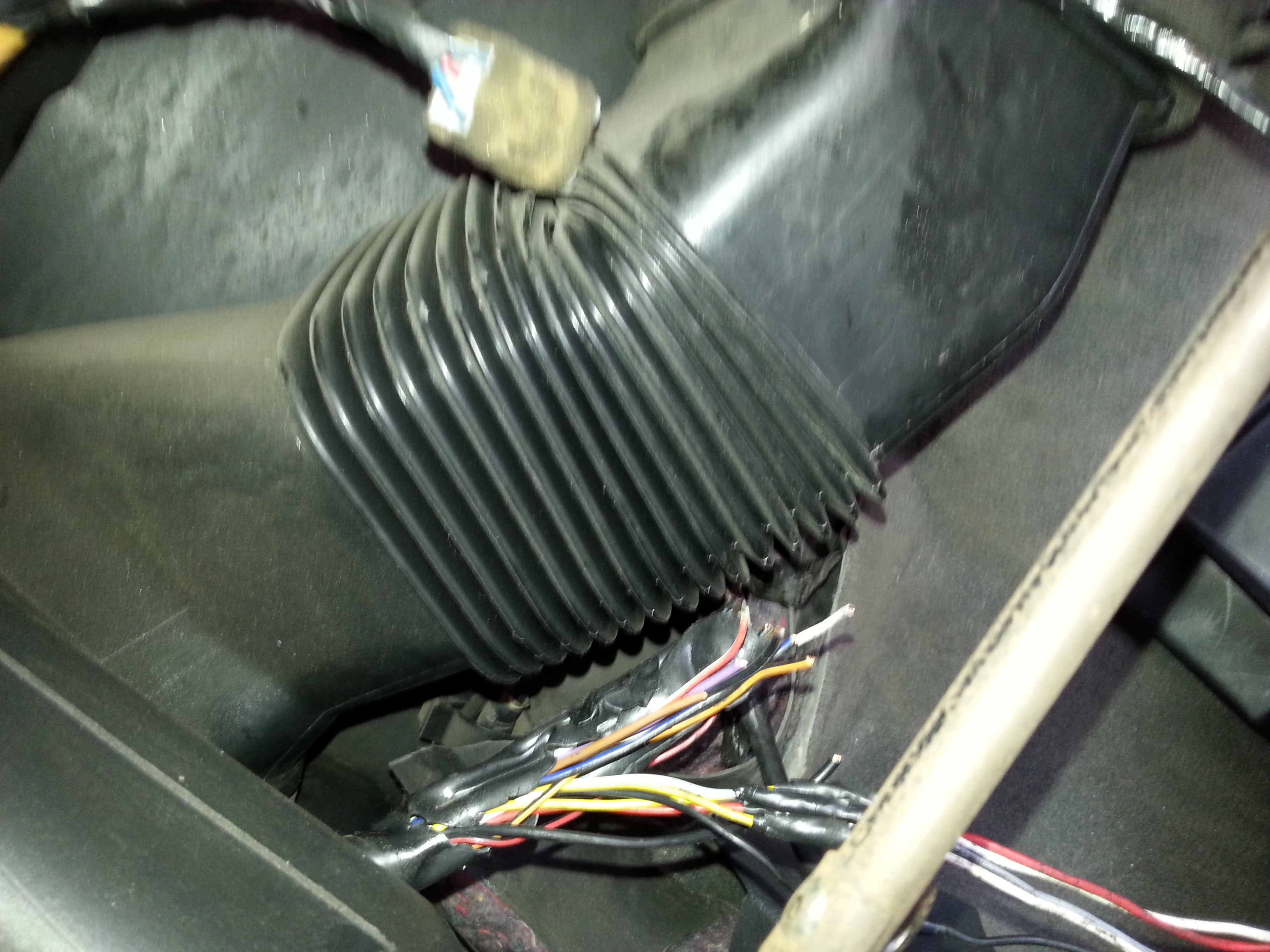

    mc211
    Wywaliłem wszystko co było jednak okazałą się ze to autko ma 2 immo dodatkowe chciałem porpostu po podłączać jak było ale brakuję mi przewodów sporo jest po ucinanych a dalej niema ich z czym podłaczyć jest jakaś kostka ale ma inne kolory dało by radę jakąś podpowiedz uzyskać ?Przycisk przy centralce nie reagował dalej zapłon był odcięty

    slevy70
    Biała wtyczka z dwoma przewodami w czarnej koszulce to było odcięcie. Spróbuj po przewodach zlokalizować odcięty obwód.

    mc211
    Dziękuję za pomoc poradzilem sobie zwierajac przekaznik na 2 pinach
