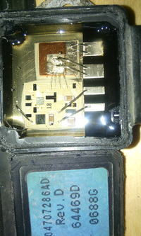

  • #5 14803970
    tik_tak
    Poziom 36  
    Tak to to wygląda wewnątrz . Chrysler Voyager 2.4 - Uszkodzony moduł wentylatorów - czy jest naprawialny ?
    Wykonawczy BTS6510B
    Zaraz biorę się za pomiary czy regulator otrzymuje sygnał wyzwolenia jak tylko wygrzebię ten kiślowaty silikon ;)
  • #6 14805374
    RsNeo
    Poziom 19  
    Na zdjęciu widać iż BTS6510B jest uszkodzony. Dobrze widzę ten bąbel po nadpaleniu ? Sprawdź go dokładnie.
  • #8 14806575
    grzesiekw12
    Wizualnie wszystko ok, ale ja bym pomacał te aluminiowe druciki. Pod wpływem drgań obłamują się po samym zgrzewie i nie łączą. Możesz szpilkami się wkłuć albo ruszyć tą galaretką. Jak drucik lata z galaretką to już wiesz o co chodzi. Częściej drut odlatuje nie po stronie ceramicznej płytki tylko metalowego padu wystającego z plastiku. Powodzenia
