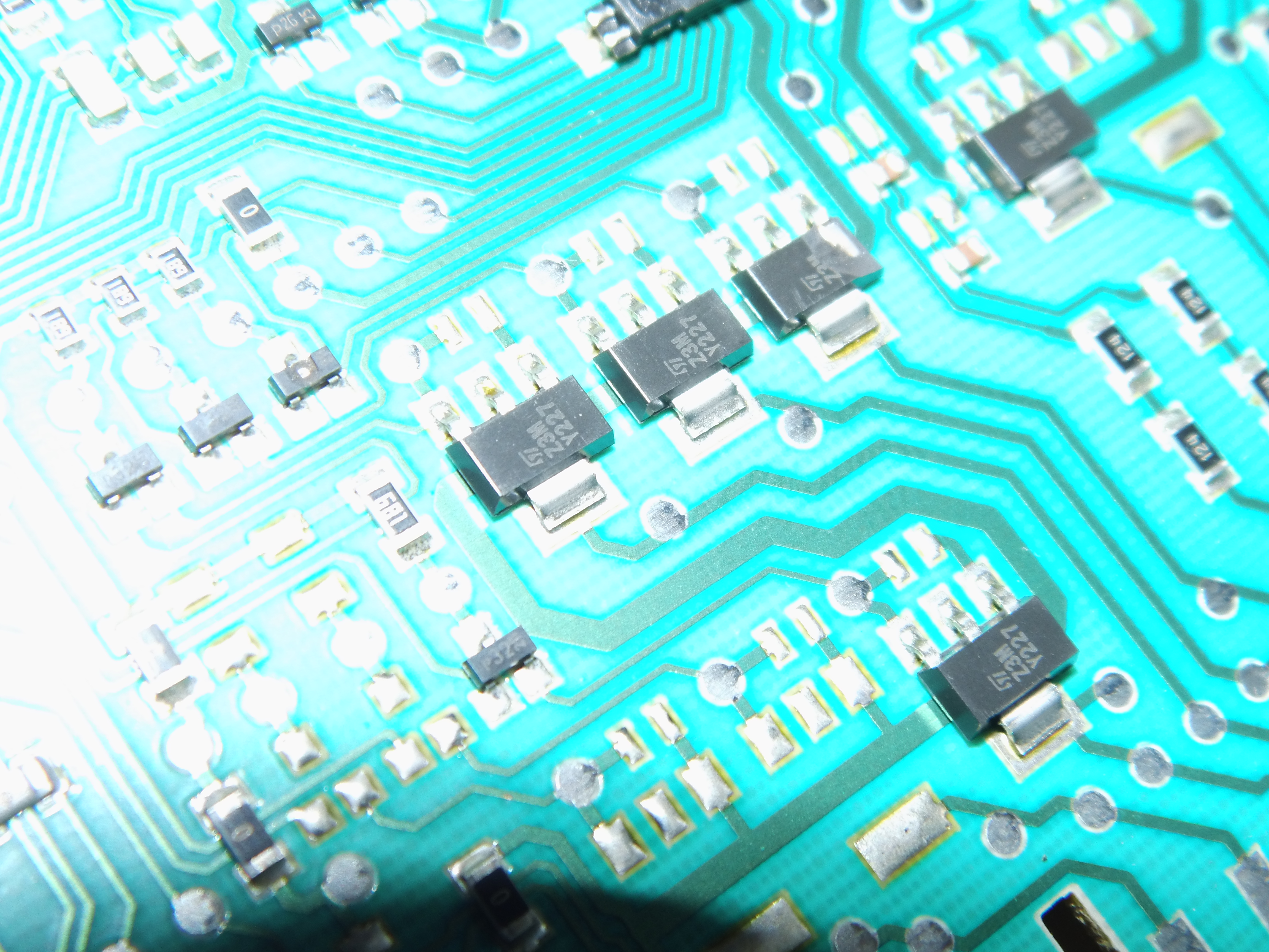

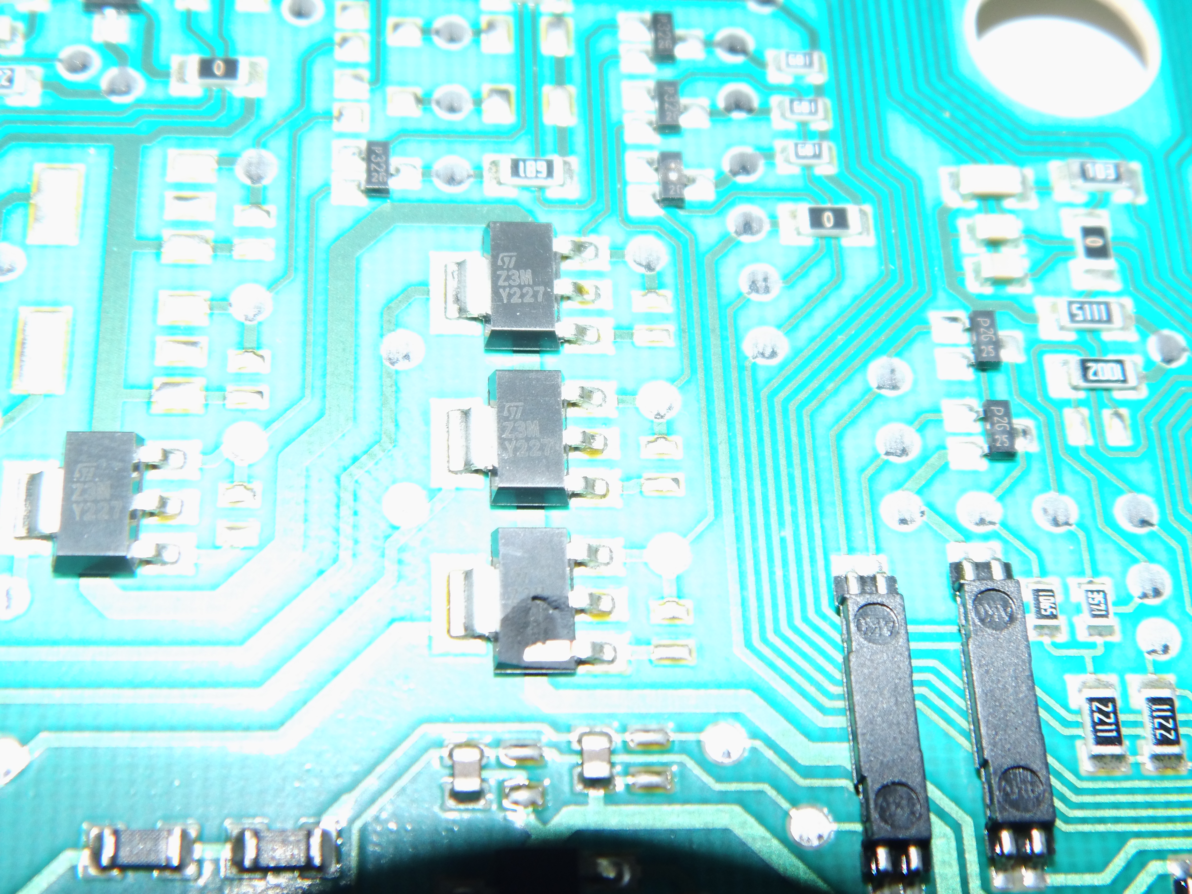

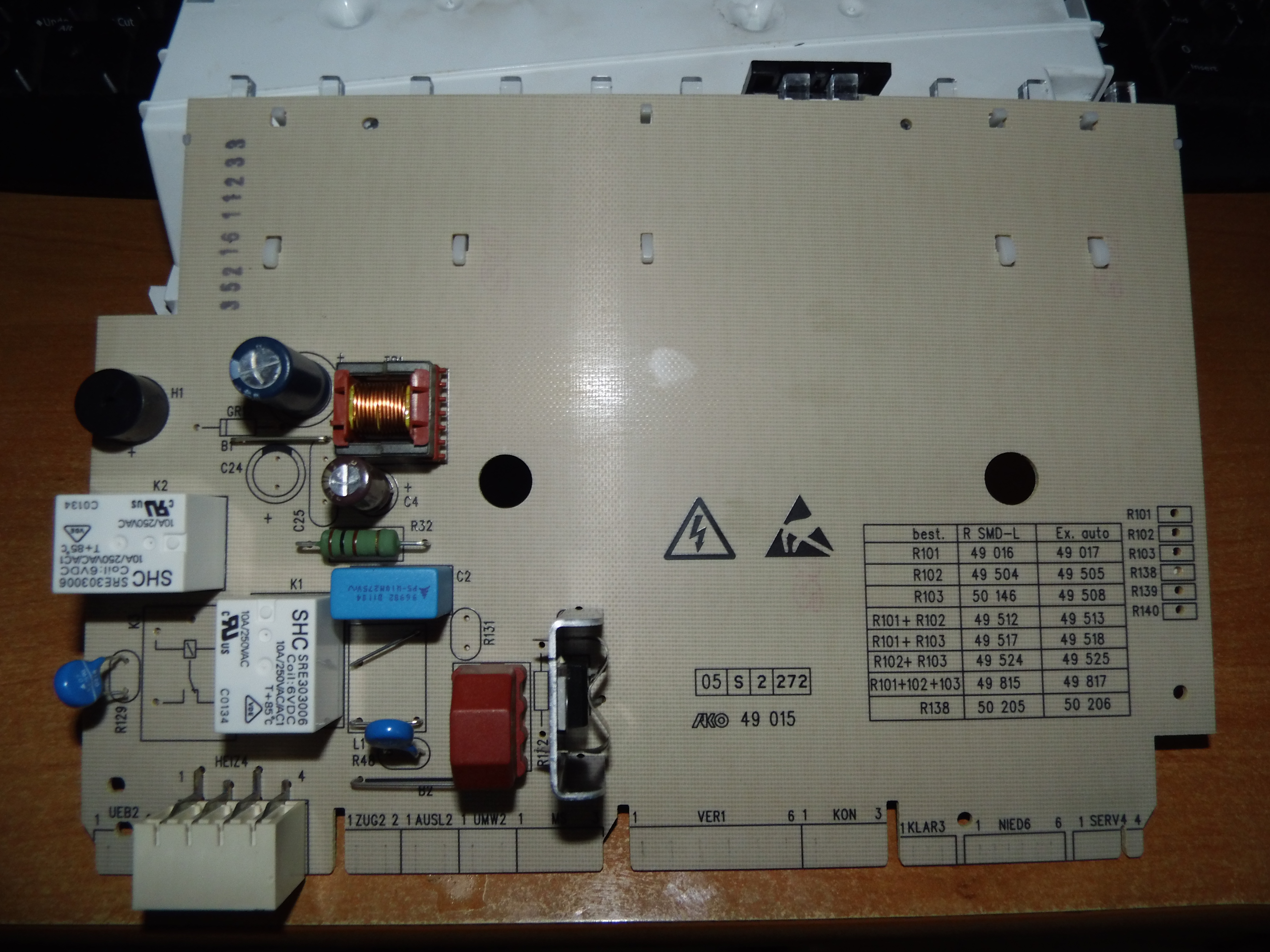

    Dziś niestety moja zmywarka odmówiła posłuszeństwa. W czasie cyklu wyłączyła się ,brak oznak życia na wyświetlaczu.
    Po rozebraniu sterownika uszkodzony triak i tranzystor sterujący.
    Czy bawić się w wymianę elementów ? Czym ten triak steruje?
    Jeżeli ktoś może pomóc dziękuję.
    Z tego co udało mi się ustalić to Tranzystor to PDTC143X , a triak to Z0103/07/09
    A dlaczego nie? Koszty części są groszowe.
    Ogólnie zgoda, tylko IMO ja mam podejrzenie, że również "oberwał" mikrokontoler - taka pseudo-oszczędność jak wyjścia µC nie są separowane galwanicznie przez transoptor.
    O ile pamiętam steruje <dyspenserem>.

    kagiva
    Niestety po wylutowaniu uszkodzonych elementów okazało się, że uC jest uszkodzony.
    Nie opłacalna jest naprawa tego sprzętu. W drodze już nowa zmywarka.
