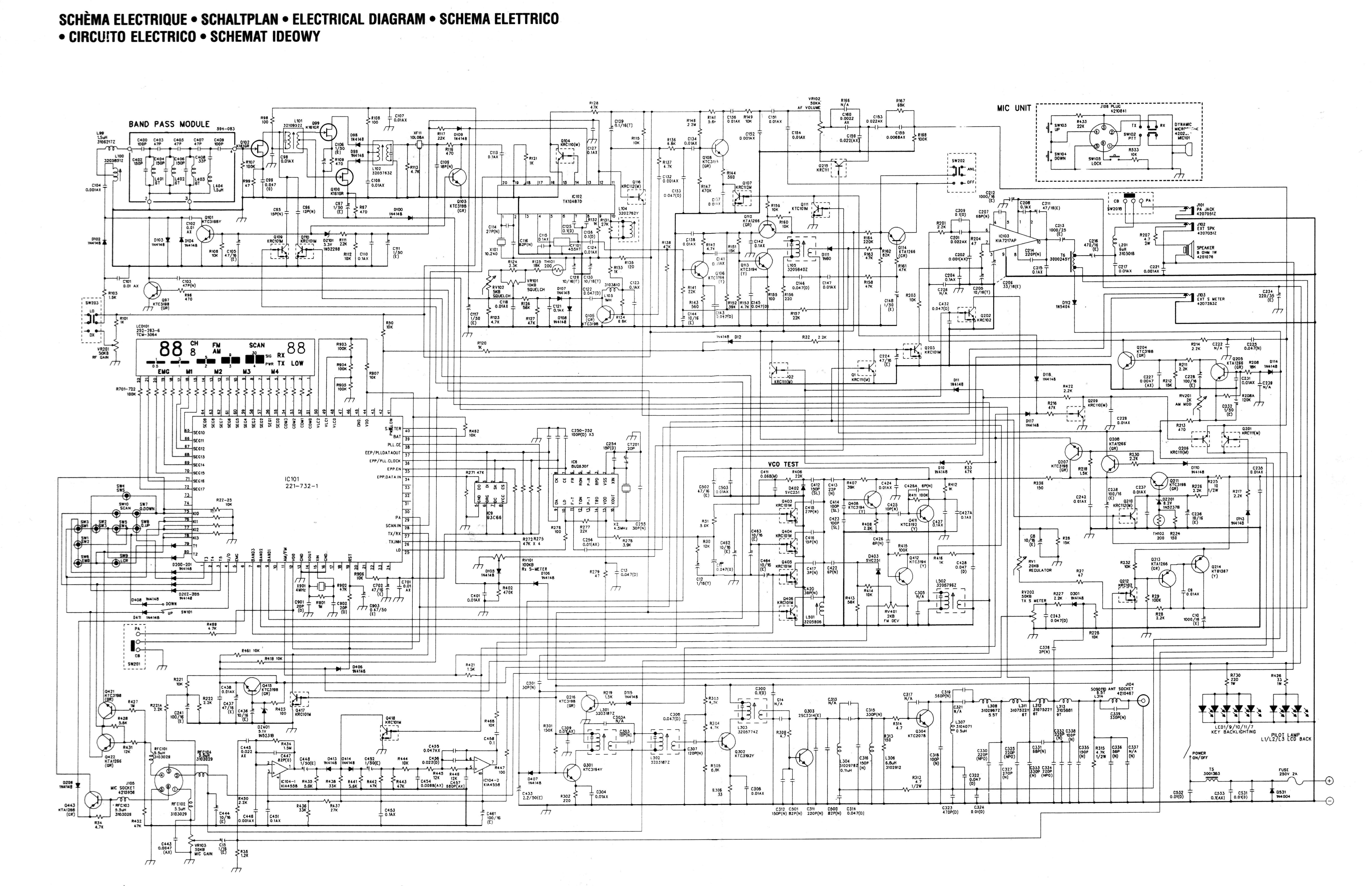

    Witam mam problem z tym radyjkiem !! A mianowicie jak dam zasilanie 10V wszystko jest Ok mogę odbierać i nadawać i nic się nie dzieje Ale po podłączeniu 12V pięć minut jest dobrze i się wiesza nic nie działa Tranzystor Q415 dobry zenerki podmienione napięcie stabilne Proszę o pomoc
  • #2 14802854
    kriss51
    W jaki sposób się blokuje. Przełączanie kanałów i inne funkcje działają podczas blokady albo nic nie działa, a może wszystkie funkcje działają, a jedynie głosu nie ma?
    W takim razie proszę sprawdzić napięcie na kolektorze Q214 przy zasilaniu 10 i 12V. Zmierz jeszcze napięcie na emiterze Q211 powinno być około 7,6V i oczywiście stabilne niezależnie od napięcia zasilania.

    Dodatkowo do sprawdzenia jeszcze DZ402 oraz Q416. Na emiterze Q415 powinno być około 5V i też stabilne niezależne od napięcia zasilania.

    Spróbuj może zamiast Q415 wstawić stabilizator 7805. Zobacz co będzie się działo.

    Najpierw wstaw stabilizator 5V i gdyby procesor się wieszał to podłącz szeregowo jedną lub dwie diody do D406. Wtedy niezależnie od napięcia zasiania procesor powinien procować poprawnie. On nie ma skądinąd zasilania i jedynie tam mogło się nieznacznie zmieniać napięcie gdy zmieniałeś zasilanie radia. Innej opcji nie może być. Stosując stabilizator będziesz pewny że nie będzie "pływać" . Możesz podmienić jeszcze C437 oraz C434.

    Wstawiłeś ten stabilizator jak pisałem?
    Tu masz narysowane jak go podłączyć.

    Up -nie działa tylko na gruszce Trudno jest stwierdzić co się przegrzewa pryskałem zamrażaczem -67 C po elementach wcześniej i nic efekt ten sam Sprawdzałem wcześniej czy niema zimnych Lutów pęknięć Odpiąłem gruszkę taki sam efekt Stabilizator jest zasilany napięciem 13V Tak jak pisałem wcześniej podałem napięcie zasilaczem o regulowanym napięciu 3V jak i 5V na 8 nóżkę układu pamięci Przy napięciu 5V zawieszenie nastąpiło szybciej Zastanawia mnie to że zawieszenie następuje szybciej jak zmienia się zakres AM/FM Posprawdzam jeszcze raz płytę jak i tranzystory (Q421 i Q422)
    Ja na żadnym schemacie żadnej pamięci nie widzę albo mi na oczy padło. Jaki eeprom tam pracuje?

    Pamięć 93c66 Radyjko zrobiłem jest na razie Ok Nie wiesza się napięcie na procesorze 3,86 Przyczyną był układ pamięci zamontowałem 93C56 Teraz jest tylko problem z przyciskiem w gruszce Up sprawdziłem tranzystory dobre (Q421 i Q422) dioda 203 dobra
