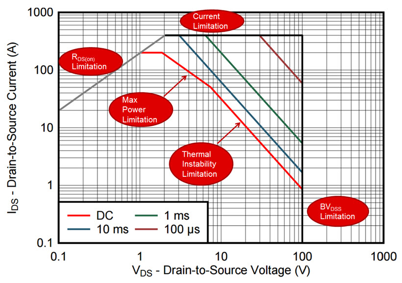

Cała krzywa SOA, wykorzystywana w kartach katalogowych Texas Instruments oparta jest o pięć głównych czynników ograniczających możliwość bezpiecznej pracy tranzystora. Każdy z tych czynników ma wpływ na kształt krzywej SOA, jak pokazano na rysunku pierwszym. Na rysunku tym zaprezentowano dane z karty katalogowej układu CSD19536KTT. Cztery z tych czynników można wyliczyć z podstawowych parametrów tranzystora, takich jak RDS(on), ograniczenie prądowe, maksymalna moc i ograniczenie napięcia BVDSS. Jedynie ograniczenia związane z niestabilnością termiczną tranzystorów trzeba oszacować lub zmierzyć. Fragment krzywej SOA, gdzie odchyla się ona od limitu stałej mocy, tzn od prostej krzywej o współczynniku nachylenia równym -1 na wykresie prądu w funkcji napięcia pokazanego w skali logarytmicznej jest miejscem gdzie widoczne jest odchylenie termiczne. Im bardziej nachylona jest ta krzywa tym bardziej MOSFETjest skłonny do wejścia w rejon tzw. thermal runway z wyższym napięciem przebicia. Zjawisko to związane jest z tym, że parametry elektryczne MOSFETa w pewnej temperaturze zmieniają się w sposób powodujący jeszcze mocniejsze grzanie się elementu. Obliczanie wartości z tym związanych przez producentów tranzystorów FET zazwyczaj kończy się mocnym niedoszacowaniem lub przeszacowanie tych wartości. Nie ma możliwości wyznaczenia w sposób precyzyjny nachylenia krzywej SOA w tym miejscu, dlatego też konieczny jest pomiar tego nachylenia.

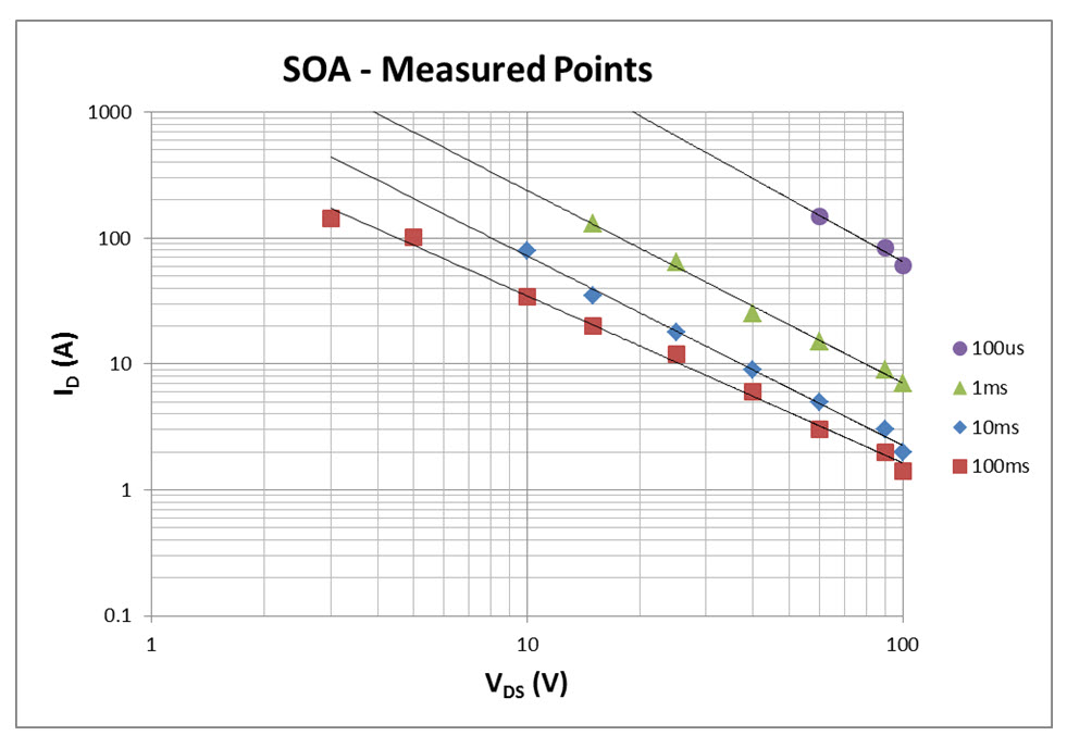

Laboratoria firmy Texas Instruments wyposażone są w jeden z najpotężniejszych testerów SOA na rynku. Jest on w stanie przepuścić przez tranzystor kilowaty mocy w impulsach trwających nawet 100 µs. Aby wyznaczyć krzywą SOA MOSFETy są literalnie zabijane jeden po drugim - każdy punkt na zaprezentowanym na rysunku drugim wykresie odpowiada jednemu uszkodzonemu podczas pomiarów elementowi. Z tego rodzaju pomiarów można wywnioskować informacje o kształcie tego fragmentu krzywej SOA.
Jako ostateczna gwarancje, że otrzymane krzywe SOA odpowiadać będą rzeczywistości i zapewnią bezawaryjną pracę tranzystora krzywe zaniżane są o około 30..40%, zależnie od tego jaki obserwuje się rozrzut wśród elementów. Trzeba być świadomym, że nie wszystkie firmy stosują tego rodzaju zabiegi. W szeregu przypadków zmierzone punkty na krzywej SOA publikowane są w karcie katalogowej jako gwarantowane, a jako że nie ma żadnego przyjętego standardu wyznaczania tych parametrów to nigdy nie wiadomo czego się spodziewać - często porównanie samych tylko krzywych SOA nie jest w stanie udzielić odpowiedzi jaki element będzie wytrzymalszy.
