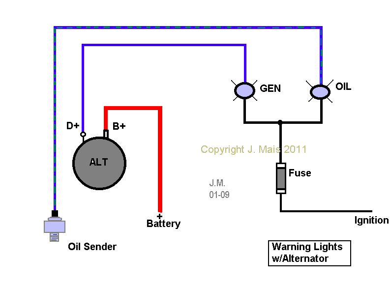

    Może mi ktoś dorysować na tym rysunku połączenia kabli w instalacji czujnika paliwa, ta czerwona kulka to lampka rezerwy.
    Oraz mam pytanie odnośnie czujnika ciśnienia oleju w malcu wychodzi z niego jeden kabel i wydaje mi się że ten kabel powinien iść do masy przy lampce a plus z lampki bezpośrednio do aku, czy to prawda?
    Lampka ładowania akumulatora powinna być podłączona do alternatora plusem a masa do aku. czy to też prawda?

    Co do ciśnienia oleju to źle myślisz, po zwarciu przewodu od czujnika do masy- zaświeca się kontrolka.

    Czujnik ciśnienia oleju podpinasz pod "masę" żarówki, a "plus" żarówki podpinasz pod plus po stacyjce. Tak samo "plus" kontrolki ładowania podłączasz do stacyjki a "masę" pod złącze kontrolki (przeważnie oznaczone D+) W alternatorze.
    TAK
    NIE. Lampka ładowania jednym biegunem powinna byś podłączona do plusa po stacyjce, a drugim do puntu D+ w alternatorze. Lampka ta spełnia ważną funkcję dostarczania szczątkowego prądu do wirnika altrenatora, bez lampki alternator może się nie wzbudzić.
    Tu masz rysunek.
    Połączenia kabli czujnika paliwa i ciśnienia oleju w Fiacie 126p - schemat
    Przy okazji, lampki mają bieguny, trudno mówić w ich przypadku o masie i plusie.
    Jeśli chodzi o podłączenie układu paliwowego.
    Nie pamiętam już wyjść z nadajnika paliwa, ale zidentyfikujesz je łatwo, ślizgacz od potencjometru idzie do czujnika, natomiast kabelek od stycznika do lampki, drugi biegun lampki do plusa. Oczywiście minus z baterii musi być podłączony do masy nadajnika. W identyfikacji pomoże multimetr w skali z omomierzem podłączonym pomiędzy styk a masę.
    Wskaźnik paliwa ma trzy bolce: plus, minus i nadajnik. Plus i minus w we wskaźniku potrzebne są jako napięcie odniesienia, żeby poziom paliwa nie wahał się podczas zmian napięcia.
    ze schematu wynika, że dół to plus, jedna strona do masy (chyba lewa patrząc od strony pinów), druga do czujnika (ale to już musisz zbadać sam)
    Tu jest schemat, nie wiem dlaczego, ale dodawanie obrazków nie działa.
    http://cabrio.wz.cz/schematy/elektryka650k.jpg

    Najbardziej chodzi mi własnie o oznaczenia pinów licznika, bo nie chcę niczego popsuć nie wie ktoś który to masa , + i nadajnik czy może da się to jakoś sprawdzić?

    Schemat widziałeś? te schematy są naprawdę dokładne. Po prawej stronie jest nieużywana żarówka do AWARYJNYCH, potem ŁADOWANIE i OLEJ. Prawa strona jest podłączona do masy (żarówki ŚWIATŁA, KIERUNKOWSKAZY, DROGOWE) i podejrzewam, że stała masa jest po prawej stronie.
    Jak to sprawdzić? Bierzesz 12V, możesz podłączyć żaróweczkę 1.2W w szereg i plus zapinasz pod dolny, potem zapinasz dwie masy pod górne - wskazówka powinna poruszyć się nieco w prawo i pokazać 0 (bez napięcia leży na lewej stronie). Odpinasz jeden boczny kabelek i wskazówka idzie na FULL - brawo - ten do nadajnika. Wskazówka pójdzie w lewo.
    Nie bój się, niczego nie zepsujesz, cewki we wskaźniku mają duża oporność i nie są na tyle silne aby wygiąć wskazówkę w pałąk.
