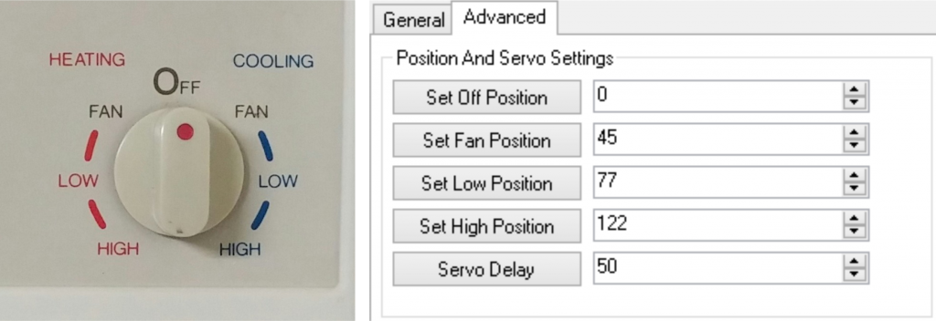

    Ustawianie pozycji serwa
    Zanim kontroler rozpocznie poprawną pracę, koniecznie trzeba skonfigurować pozycję serwomotorów. W drugiej zakładce interfejsu jest szereg przycisków, pozwalających na zrobienie tego. Pozwala to na dostosowanie serwomotoru do wykorzystywanego klimatyzatora. Naciśnięcie każdego z przycisków umożliwia także przesunięcie serwa na zadaną pozycję. Pozwala to na łatwe dostosowanie jego ruchu do danego klimatyzatora. Dane przechowywane są w pamięci EEPROM układu.
    Ostatnim parametrem jaki trzeba skonfigurować jest opóźnienie serwa, które to kontroluje opóźnienie pomiędzy każdym krokiem serwomotora. Pozwala to na zapewnienie cichej i płynnej jego pracy. Bez tego serwomotor porusza się głośno pomiędzy poszczególnymi pozycjami.
