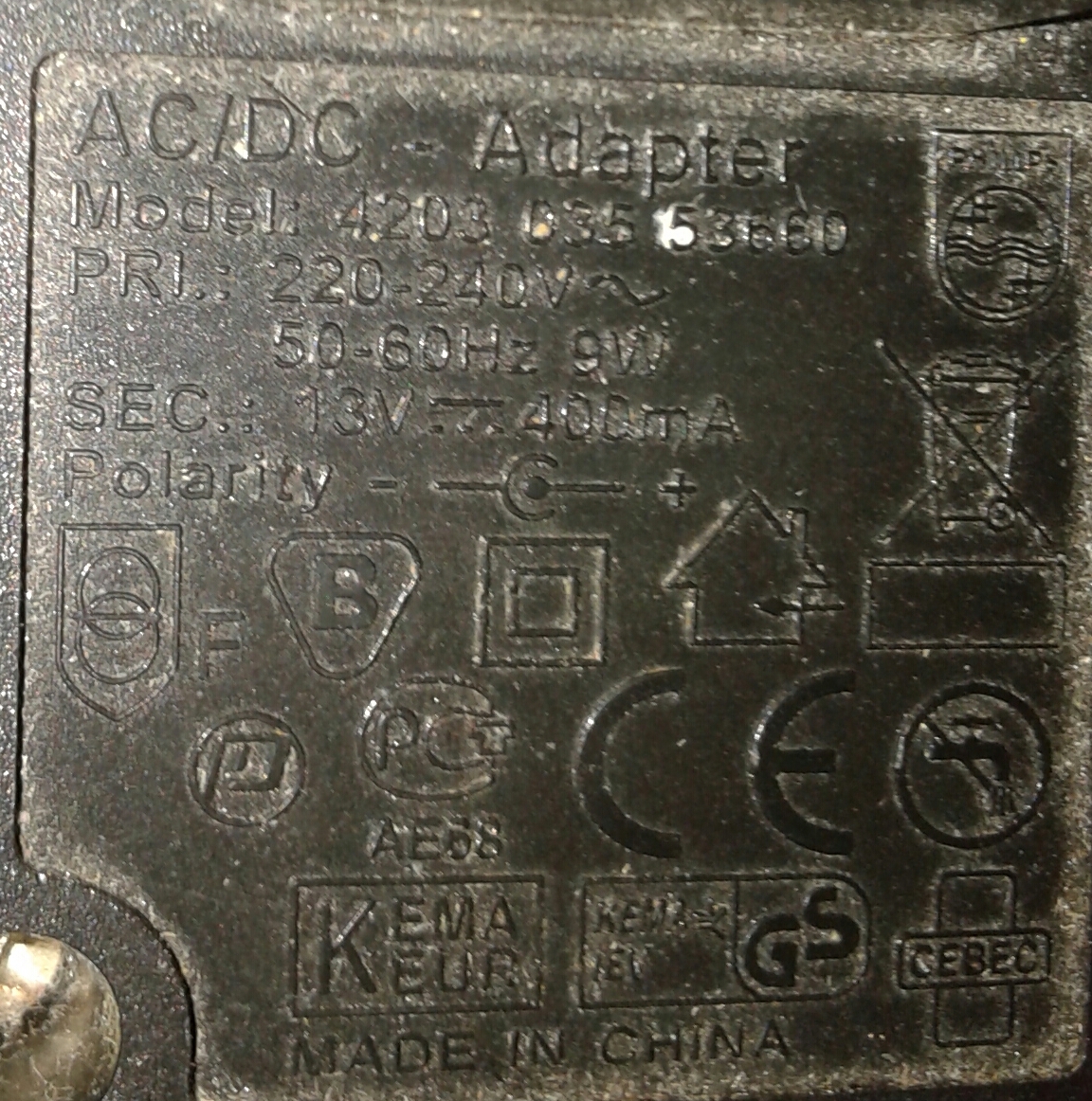

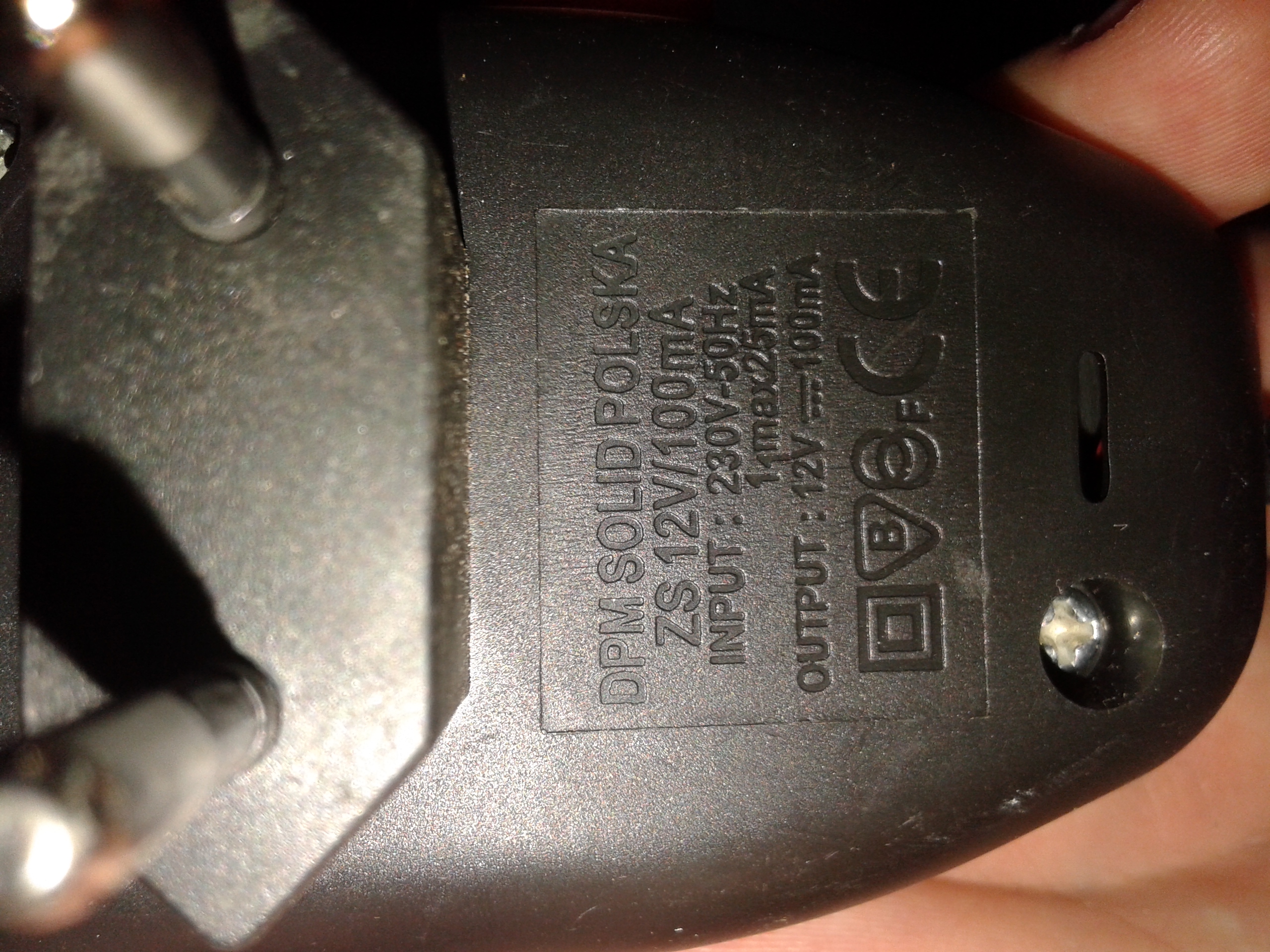

    A no prawda nie pomyslalem, znalazlem ale w sumie to szajs wstawie foty

  • #9 14805132
    ToJestNick
    Jeszcze lepiej...xD Słabsze niż tamten.

  • #10 14805136
    kokapetyl
    Może nie szajs, ale przeczytałeś co na nim pisze ?
    100mA i Ty chcesz tym zasilić radio ?
    To radio ma 4x50W.
    Drugi ma 400mA.
