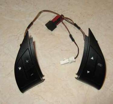

    Ostatni dosyć ciężko działają mi klawisze po prawej stronie kierownicy w Grande Punto 2009 B&M. Muszę je bardzo mocno naciskać aby zadziałały. W jaki sposób zdemontować zespół tych klawiszy ? W załączniku fotka takiego zespołu skopiowana z sieci.

    Wyciągasz poduchę dopiero zespół.

    Tego się obawiałem. A czy można dostać się tylko do samych przycisków w celu ich np. przemycia , przeczyszczenia bez zdejmowania poduszki ? Mam problem w zasadzie tylko z jednym klawiszem tym ze słuchawką - najczęściej wykorzystywanym przeze mnie .

    Nie wyciągniesz ich inaczej ale nie rozumię wczym problem z tą poduchą? Nie wiem jakiego typu tam są same przyciski czy zwykłe microswitch czy te z gumką, a od tego zależy co z nimi będzie można zrobić.

    Dlatego chciałem wyjąć zespół , żeby zobaczyć jaki rodzaj switch jest tam zastosowany . Tylko zdemontowanie tego, nie wiem jak to zrobić bez demontowania poduszki.

    Poduszkę wyjmuje się stosunkowo łatwo, jak bardzo nie chcesz przebijać zaślepek, to też jest sposób... oczywiście nie zapomnij o odłączeniu akumulatora: http://fiatpunto.com.pl/topic13402.html
    ...tu masz też opis demontażu przycisków, bez zdejmowania poduszki: http://fiatpunto.com.pl/topic46668.html

    Ten opis jest dobry , jutro spróbuję to zrobić i dam znać.
    Nie potrzeba demontować poduszki! Bezproblemowo można zdemontować panel z klawiszami. Klawisze typu gumka jak w pilotach np. do TV.
