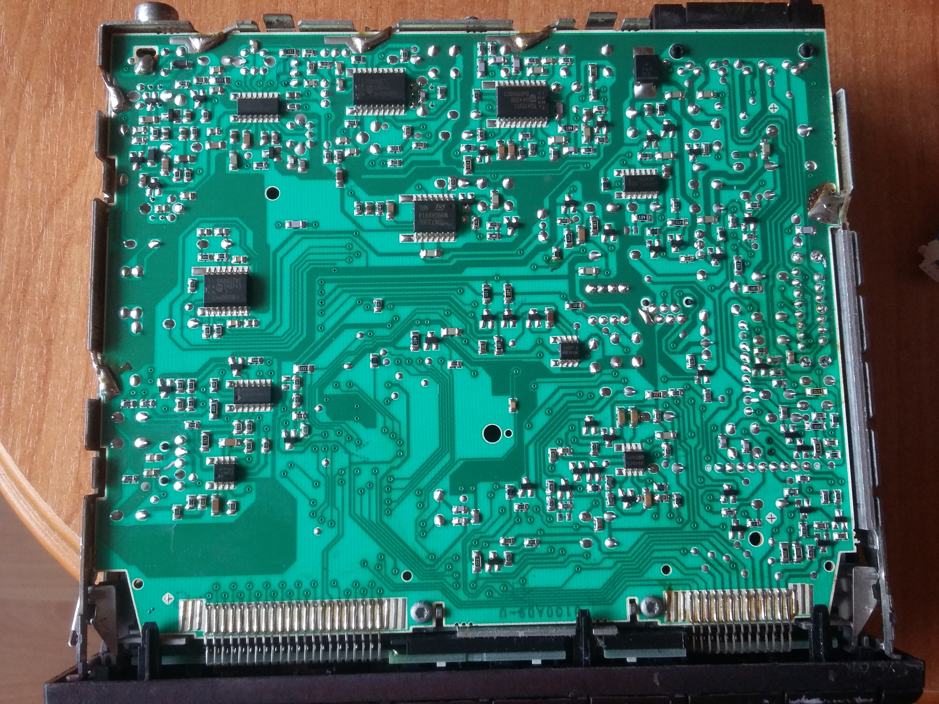

    Witam, pewnie sporo osób powie mi od razu, że nie warto, ale nie poddam się póki nie spróbuje. Przechodząc do sprawy: W moje ręce wpadło radio Blaupunkt VW Alpha cc. Końcówka mocy w nim to TDA7376B. Chciałbym w nim dorobić wejście AUX In wyrzucając całkowicie napęd kaseciaka. Już raz dokonałem takiej przeróbki w radiu Blaupunkt Car 300 jednak wówczas na internecie znalazłem kilka schematów co mocno pomogło. Szukając nic nie znalazłem. Może ktoś już przerabiał coś podobnego lub może mnie naprowadzić na właściwy trop. Chce zastosować gniazdo mini jack 5 pin by po włożeniu wtyczki rozłączany był sygnał FM. Z góry dziękuję za pomoc :)

    Witam znajdź TDA1591 i nóżki 12 oraz 9,zlokalizuj R310 (10k) R361 (10k) od strony HCF4066M i przylutuj przewody L i R do nich z masą nie będziesz miał problemu.Jeżeli będzie za cicho wepniemy się bezpośrednio pod nózki 11 oraz 10 nie patrząc na stary tor audio,jeżeli dźwięk będzie przesterowany to dodamy rezystor i kondensator żeby odciąć składową stałą.Pamiętaj o wyrzuceniu napędu!

    Dolutowałem się do 10 i 11 nóżki TDA1591, dźwięk ładnie gra, nie ma przebicia z FM, natomiast czy jest jakiś sposób na "wymuszenie" by grało cały czas przez to wejście? Po przełączeniu piosenki na telefonie przez pół sekundy nie jest podawany sygnał z telefonu i wszystko zaczyna wariować, jedynie ratuje ponowne wpięcie wtyczki do gniazda aux przy radiu.
    Może da się gdzieś wlutować pozostałe dwa kabelki od minijack 5pin żeby "załączało" układ kaseciaka.

    Przestanie wariować po podpięciu malutkiego włącznika jeden koniec do nóżki 8 a drugi do masy.Co do zniekształcenia będzie trzeba podpiąć rezystory i kondensatory do 10 i 11 nóżki.

    Chodzi by wtedy gdy chcemy posłuchać z telefonu,mp3 itp. musimy w jaki kolwiek sposób 8 nóżkę zewrzeć z masą,kondensator w szeregu z rezystorem na każdy kanał 470Ω i 0.22uF lub 0.1uF i zobaczyć czy dalej sygnał jest przesterowany.
